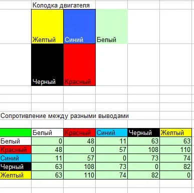

Двигатель от стиралки, румынский 5 контактов, для лобзика
На халяву достался румынский движок от стиралки,решил сделать лобзиковый станок.Просмотр похожих тем не помог,по этому прошу помощи спецов.Пять выводов на клемнике,как подключить не соображу.Пускается через кондер 16 мкф.,обороты меняются 300 и 2850 в мин.,вроде должен быть реверс.Может кто подскажет как подрубить такое чудо,а то в электрике я очень не силен (((.
На корпусе вот такие обозначения:
TIPO M12.40.94.94 1~230V 50Hz CI.H
POLI --- 2--- 16
HP --- 0,17 --- 0,07
g/1`--- 2850--- 300
COND--- 16mF/450V
Расположение проводов в клемнике и сопротивление между разными выводами
Если на радикале будут проблемы,то вкладываю фото во вложение!
    16.4 KB · Просмотры: 1,652
Сделай фотку колодки и движка в цеом, а то понять не могу. От какой стиралки движок? сначала нужно найти выводы таходатчика и убрать их. Выводов всего пять???
