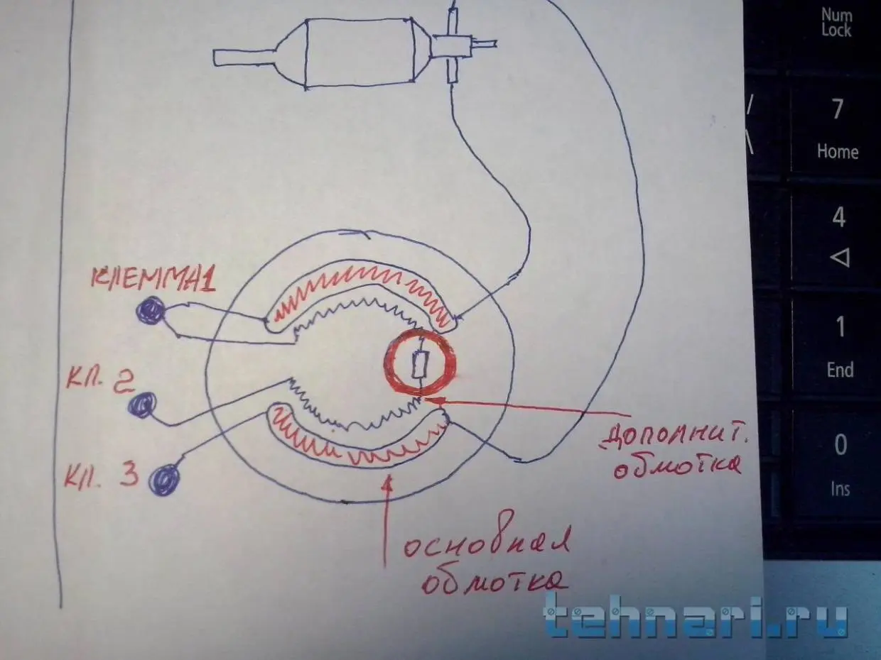

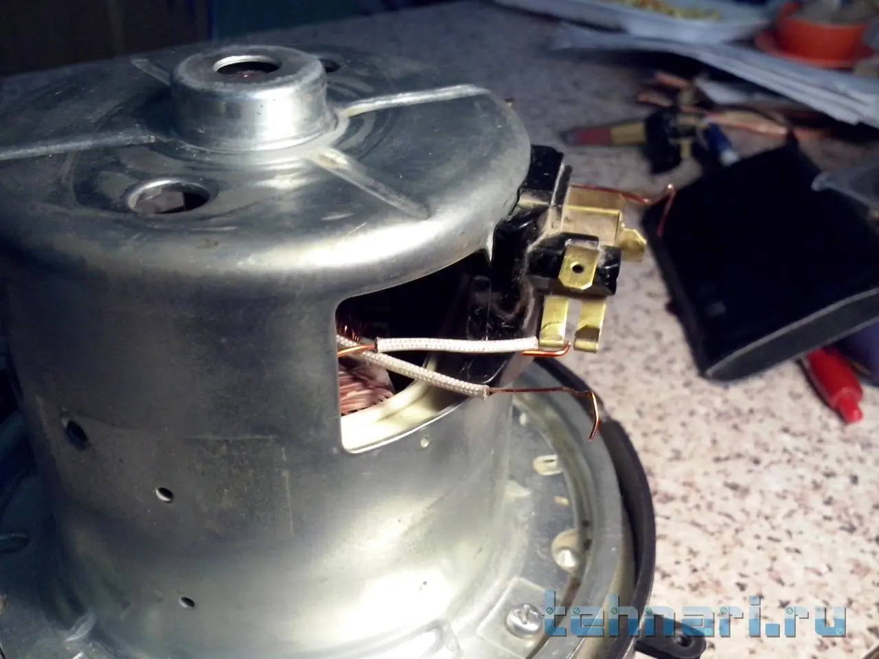

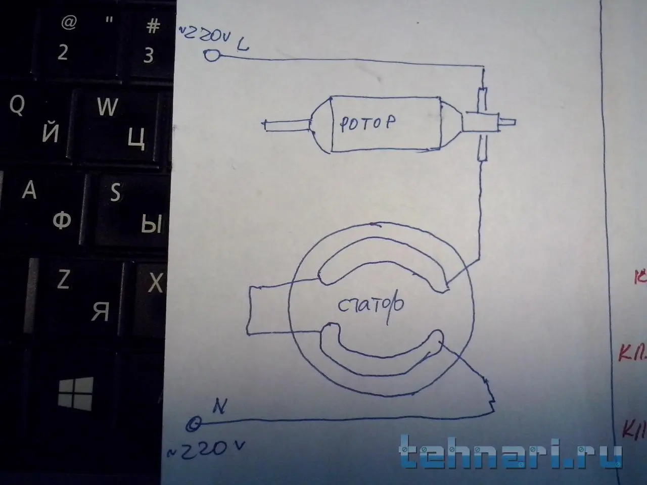

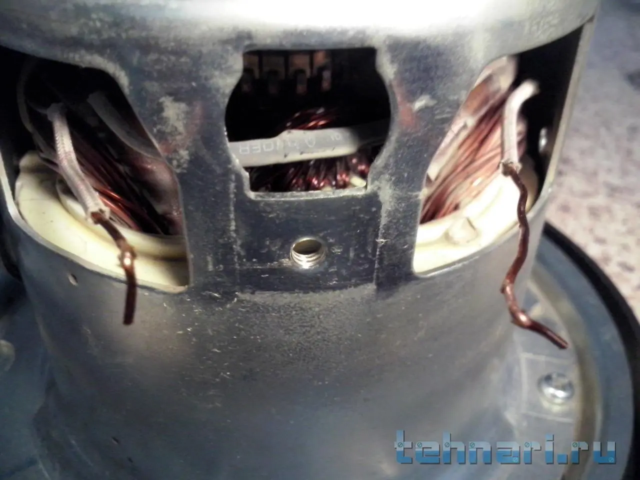

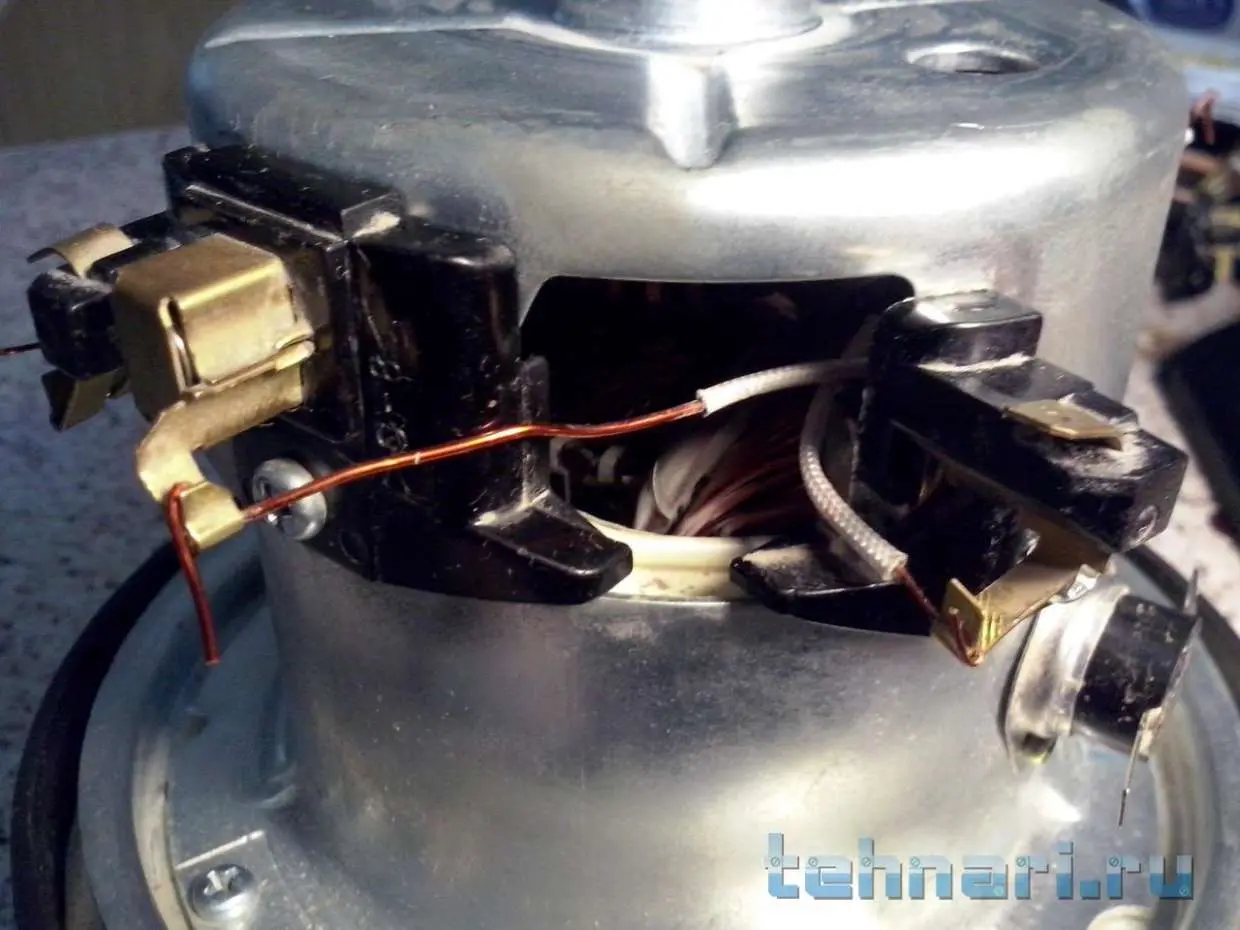

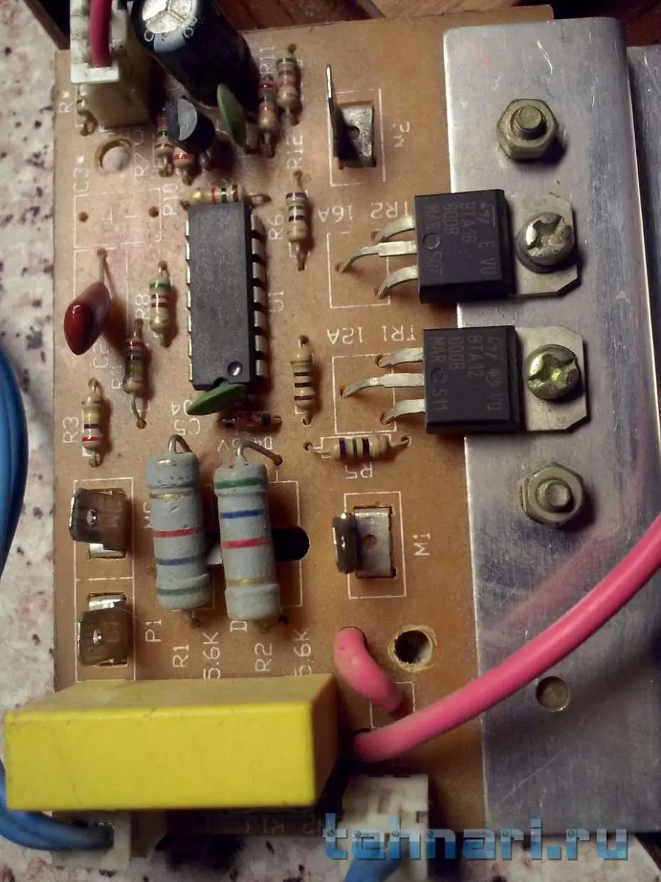

Всем доброго дня ! Помогите разобраться в схеме подключения двигателя к сети 220 вольт.У обычных двигателей коллекторного типа схема подключения как на фото 1. У этого же двигателя как на фото 2. К тому же присутствует дополнительная обмотка более тонким проводом. Для чего она в двигателе ? Два её конца выведены на клеммы,причём один конец соединён с одним из концов основной обмотки,а другой на дополнительный клеммник. В центре дополнительные обмотки соединены (в красном жирном кружочке на схеме),и по моему это простой обжим проводов в термоусадке. На термо предохранитель не похож,слишком малое сечение,да к тому же на двигателе установлен термо предохранитель на 95 градусов - само восстанавливающийся.
С таким двигателем встречаюсь впервые,и с такой схемой подключения тоже. Помогите разобраться пожалуйста.
Для полноты картины ещё фото самого двигателя. Если нужны ещё какие то фото - я сделаю.

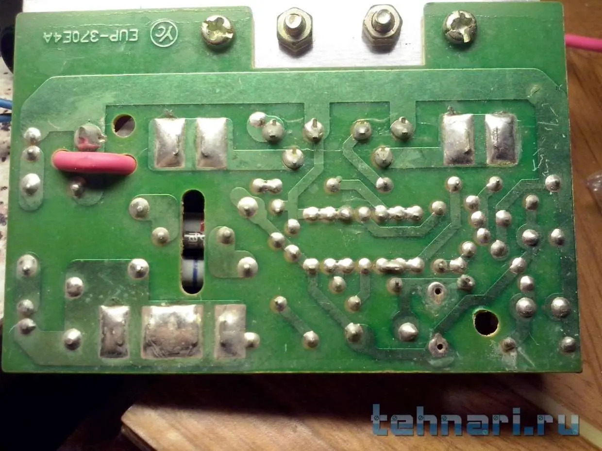

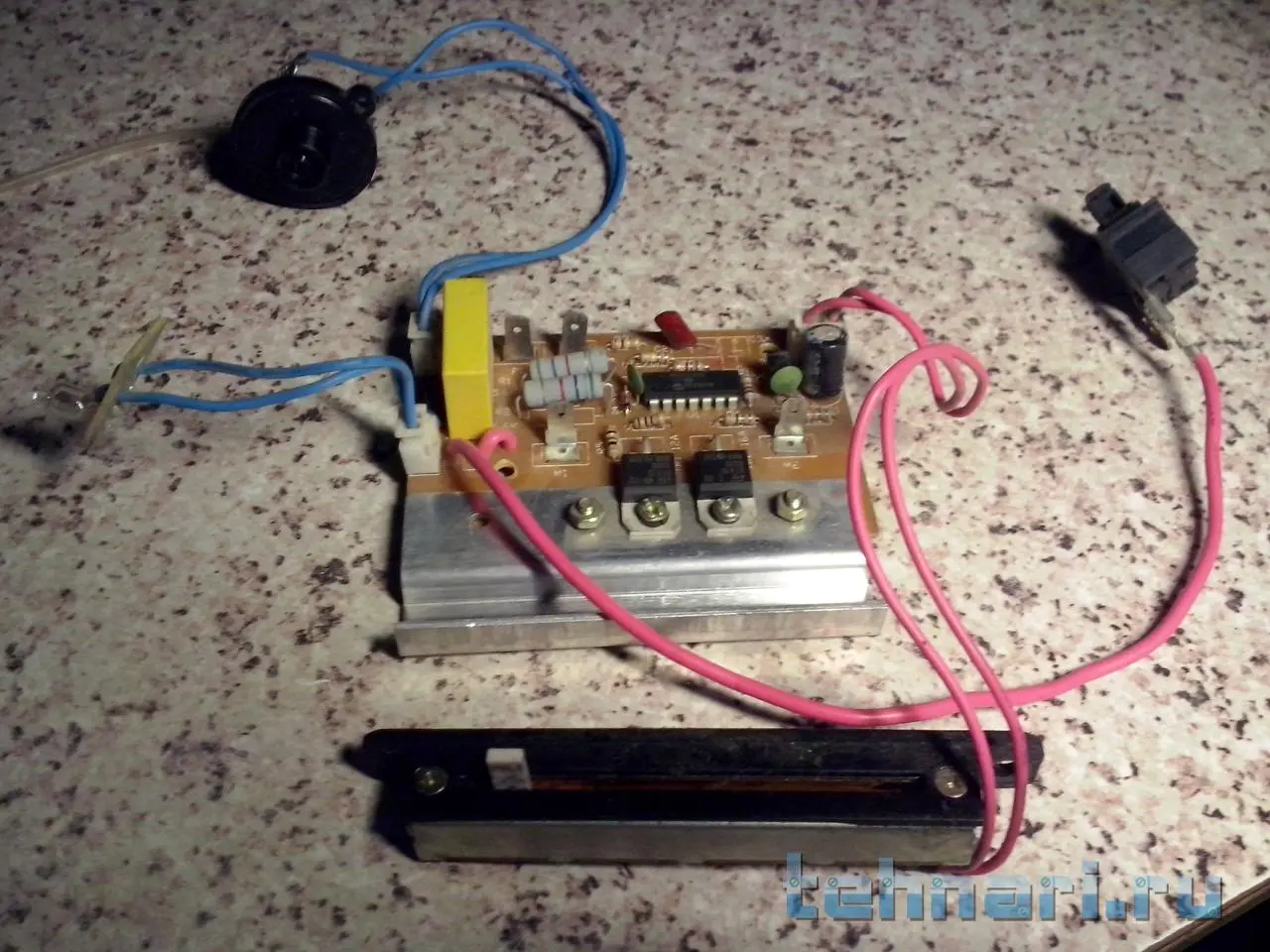

Я время зря не терял.Вскрыл свой старенький пылесос,валявшийся на антрессолях как запасной вариант.Вынул двигатель,и убедился,что он подключён по той же схеме что и обсуждаемый,т.е. как на фото2. Также нашёл регулятор оборотов от этого двигателя,мне его отдал знакомый,но объяснить функции пылесоса,или хотя бы марку его мне он не смог,т.к. двигатель ему тоже презентовали.
Судя по плате,на ней стоят два симистора - ВТА12х600в и ВТА16х600в.Это видимо и объясняет наличие двух обмоток на статоре.Но управление мощностью всего одно(стоит только одно переменное сопротивление 470ком.Есть также датчик перегрузки двигателя (полное заполнение контейнера с мусором) с контрольной лампочкой.
Есть 4 клеммы (папа) с маркировками М1,М2,Р1,МС и выходит провод с Р2 на выключатель питания.
Если я правильно понимаю,то Р1 и Р2 - это сеть 220в
Р1 и МС сидят на одной шине,т.е. МС это общий провод обоих обмоток,а М1 иМ2 это выход на обмотки двигателя,первую и вторую. Причём М2 от ВТА16 ,а М1 от ВТА12.
В общем фактически разобрался сам как подключить двигатель,но мучает вопрос - ЗАЧЕМ ВТОРАЯ ОБМОТКА ? Причём регулятор оборотов подключён к обоим симисторам.
Это фото платы регулировки мощности.

Не знаю, как устроен двигатель и регулятор моего пылесоса - не лазил во внутрь. Но есть у него один режим, где обороты (соответственно - тяга) всегда одни и те же, вне зависимости от того, на сколько перекрыто всасывающее отверстие (от нагрузки). Возможно ваша обмотка тонким проводом - датчик. Это просто предположение.
У меня тоже было такое предположение,но хотелось бы услышать умных людей. Я не специалист в этом вопросе,но наличие двух симисторов наводит на эту мысль. Жаль, что неизвестна марка пылесоса,можно было бы покопаться,но ясно одно,что двигатель я не спалю,и в этом я сам разобрался.Надо наверно просто попробовать его запустить,и испытать перекрывая всасывающее отверстие. У меня фрезер по дереву тоже с функцией поддержания оборотов под нагрузкой,но он новый и мне тоже не приходилось в него залезать.
В общем испытаю,и обязательно напишу,мало ли кого то это тоже заинтересует.
Вообще то эту функцию в двигателе выполняет датчик холла,но в этом двигателе его похоже нет. Вот в двигателях стиралок -автомат он есть.

Я как то разбирался с Токарный "Корвет 70", ремонт регулятора скорости. Там два тиристора. А вот обратная связь в том блоке идет по току. До этого ремонтировал пылесос, где плата регулятора оборотов до боли напоминает вашу из третьего поста. Прям визуально один в один, тоже с двумя тиристорами. Но там стоял обычный движок без дополнительных обмоток. Возможно в том пылесосе использованы не все функции.

Микосхема - микроконтроллер PIC16F630 I/P
