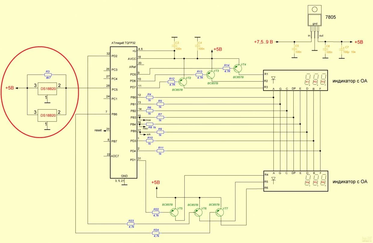

Что такое выделенное на схеме слева?
И у кого нибудь есть разводка под обычные детали?
Забыл схему, вот она
    43.7 KB · Просмотры: 615
Слева выделены температурные датчики DS18B20.
Нет, я его не делал. Но схема-то примитивная, вполне по силам нарисовать и начинающему.
Это нисколько не мешает, каждый датчик имеет собственный уникальный номер, соответственно этим номерам они и опрашиваются микроконтроллером.
