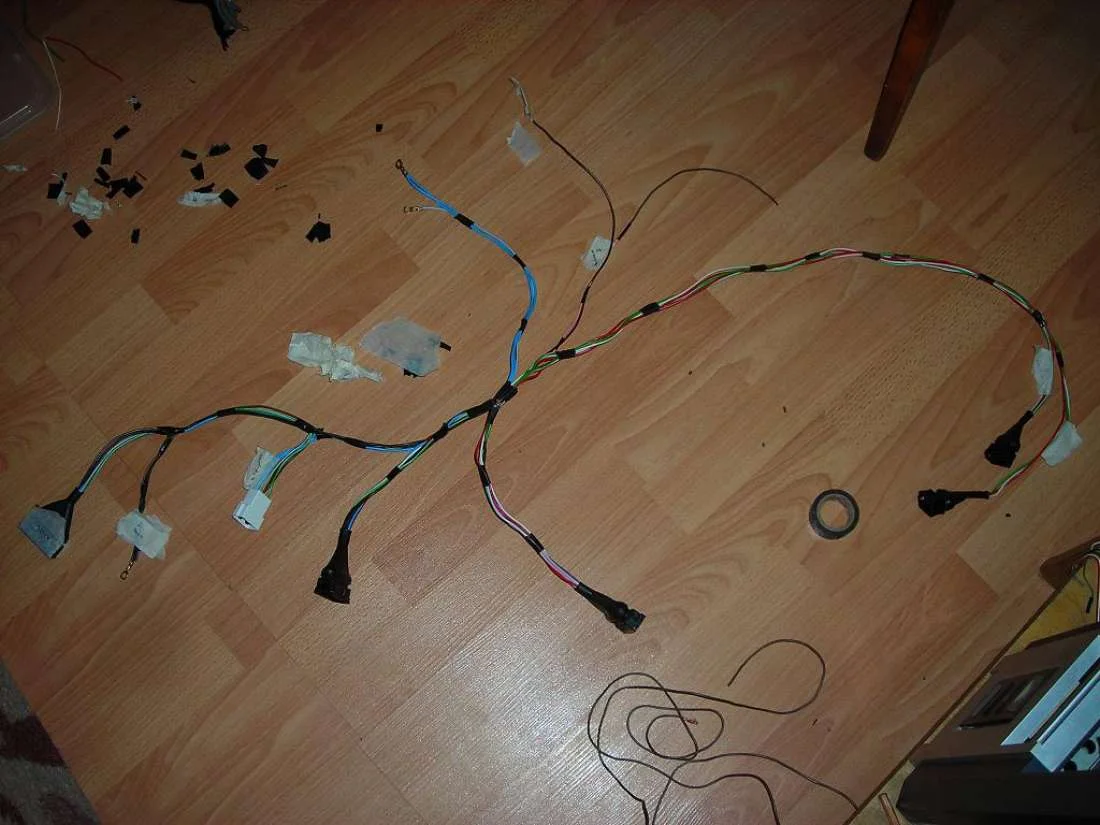

кто знаком с таким зажиганием 2дачика хола, 2 катушки,2 камутатора! помогите осуществить в реальность не магу понять как эт все соединить проводами

систему хочу сабрать с нуля! если кому не трудно посмотрете на ютубе "теория двс двухконтурное зажигание" ато ссылки не умею кидать, там подробно!

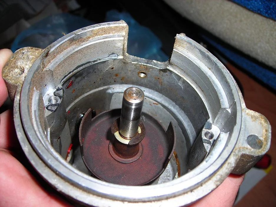

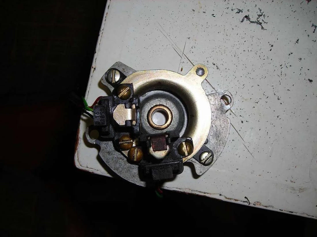

катушки используются двух искровые с змз двиг итд 1 катушка на 2 котла!
на трамблере ставятся 2 дачика хола на шторке обрезаеш два лепестка
