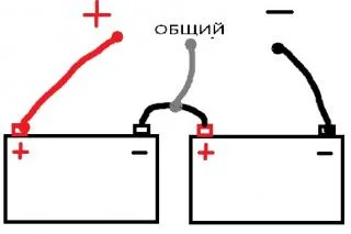

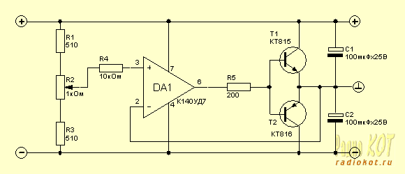

бивает новичьков мучает вопрос (маня очь долго мучал)де взять двополярное питание с акамулятора есть канечьно схеми но они неочень простые наример вот
насомам деле можно сделать всё намного прощеl;

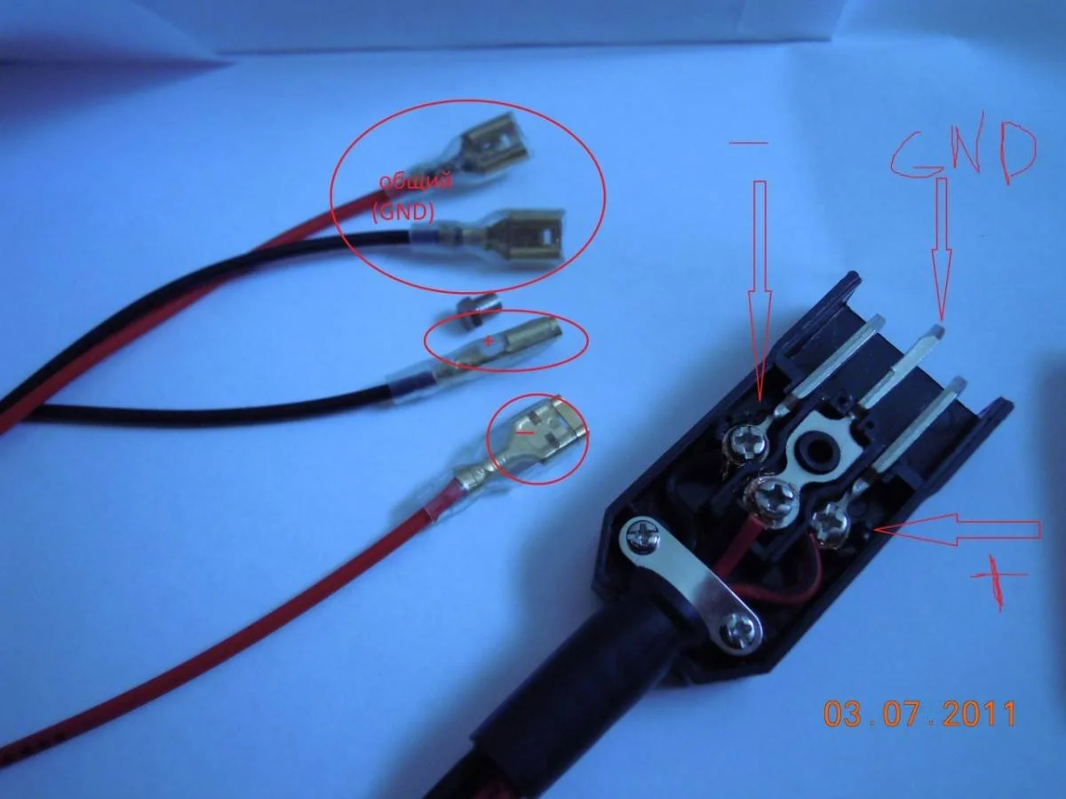

Для этого нужно:
— Два одинаковых АКБ (вольтаж , амперы , и т.д. и т.п.:tehnari_ru_707:)
— провода =)
— И руки =)
и так приступим
действуем по такой схеме :

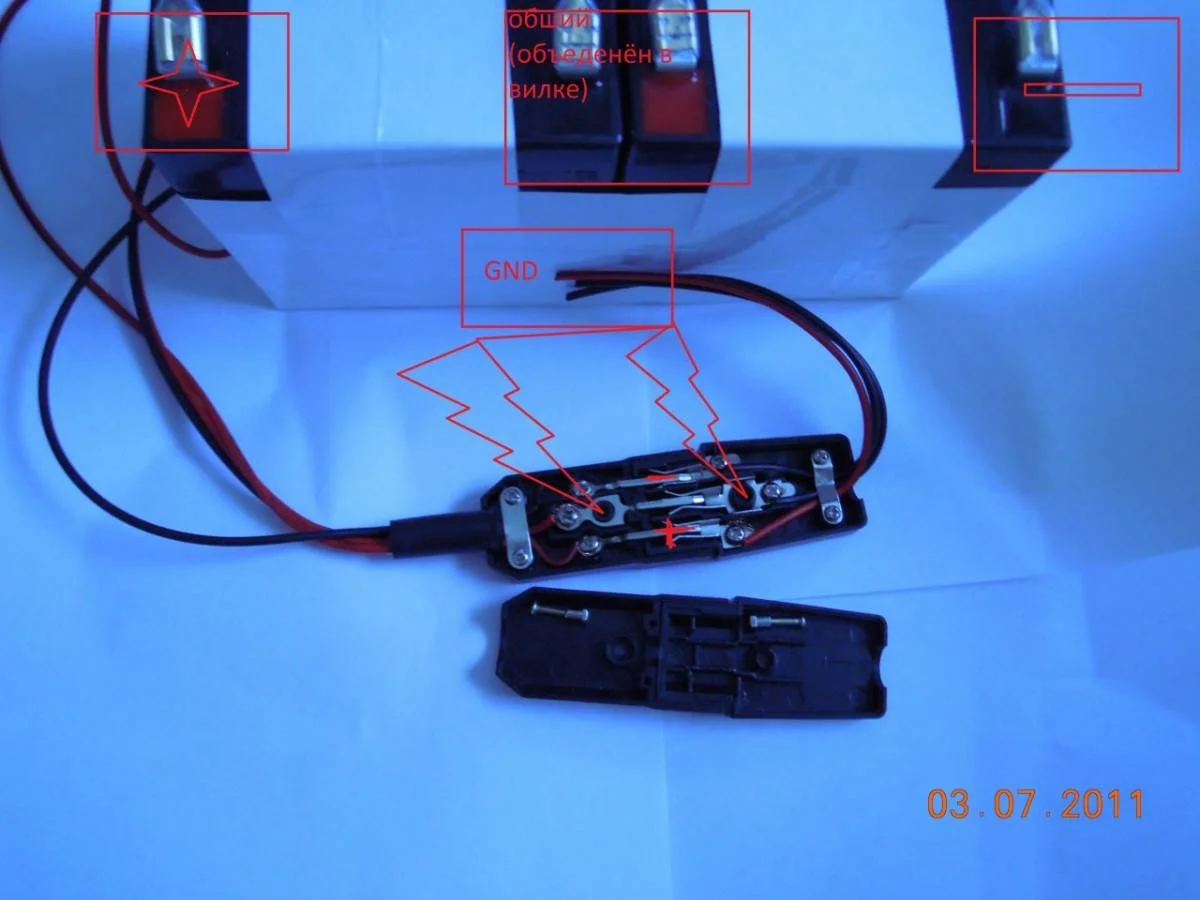

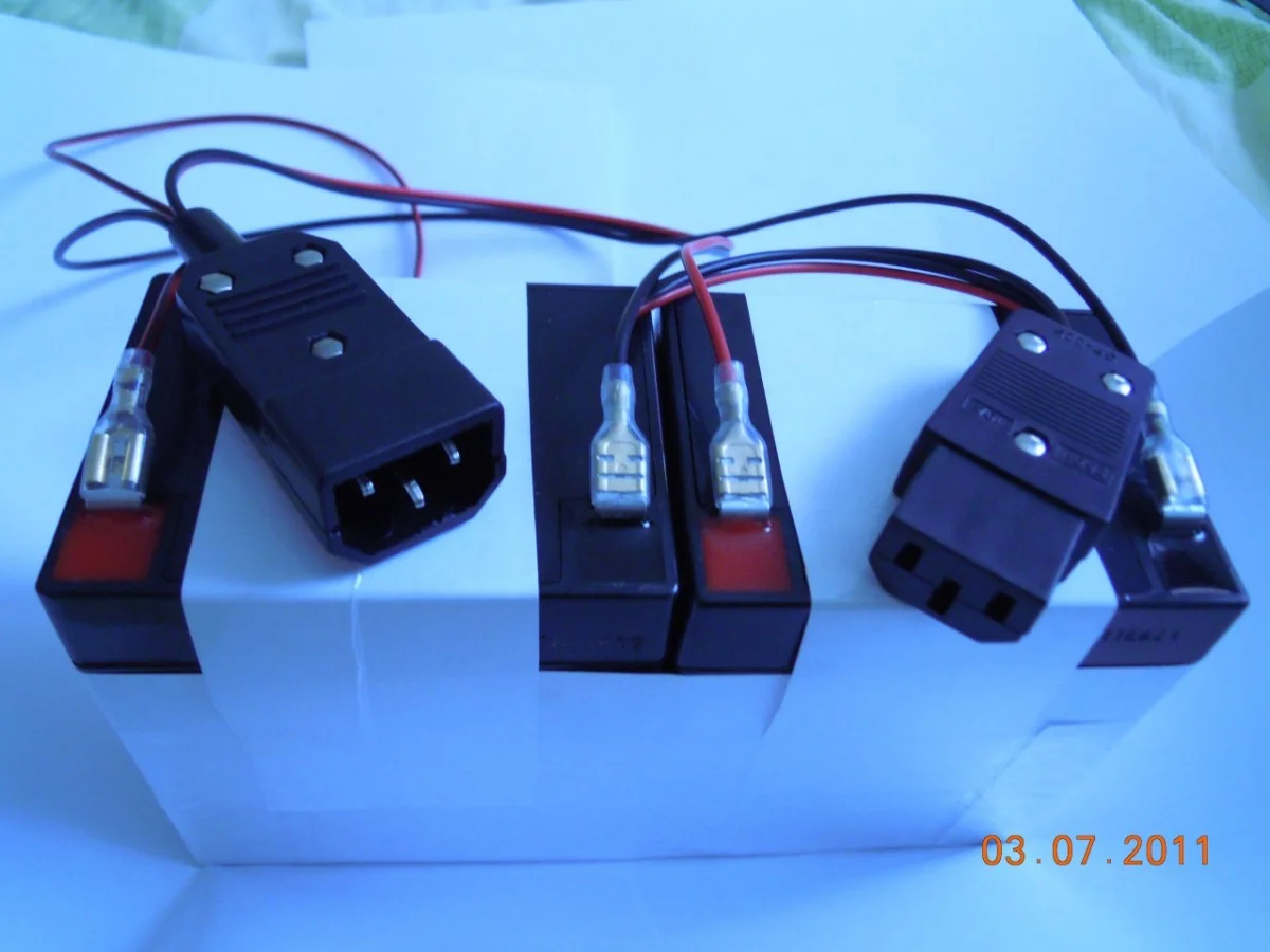

я лично из бумаги :) сдела держатель АКб, чтобы не больтались ,
выглидит ето так :
обьединил я их в вилке не стал мудрить с проводами ...
ну и вид вилки :

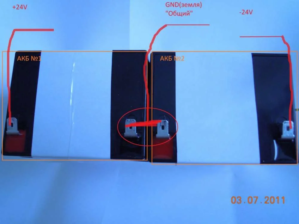

вобщеи мы имеем 24+ GND(12V) 24-
и общий вид
в разрезе =)
Я уверин что камунить поможет
если что не понятно пиште должен ответить =)

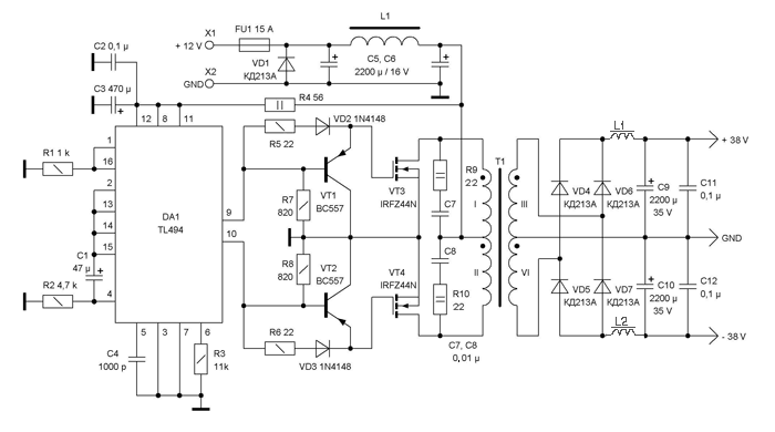

Лучше сделать преобразователь намного надежней.
    28.2 KB · Просмотры: 543
надёжней но ...
он очень сложный
как новечёк я тя могу (или немогу)заверить что мой способ проще !!!!
Проще но той-же TDA2050 МАХ мощности не развить.

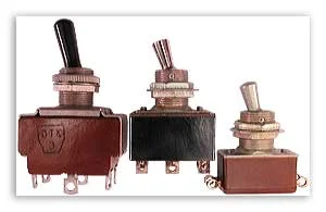

Хорошо сделано, аккуратно, для соединения соединения батареи с усилителем то, что надо! Но в усилителе надо ставить дополнительно выключатель, т.к. такое соединение не даст одновременного контакта
    7.3 KB · Просмотры: 306
    7.6 KB · Просмотры: 360
я знаю не я делго не лазил по рынку и возле 4х лодков не нашёл выключателей которые прырывают 3 контакта =)
А три и не надо, достаточно двух, общий можно не отключать

Перую схему можно проще сделать: берем TDA2030 и включаем по схеме как на первом ресунке, только транзисторы и R5 уже не нужны.
схема для человека который не чё не понимает вообще ОЧЕНЬ СЛОЖНАЯ !!
В 1 схеме МАХ ток 1А.
