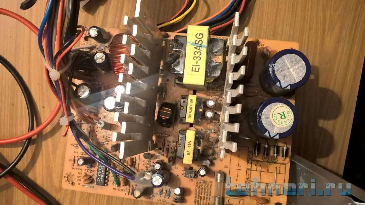

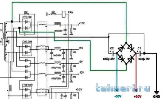

Доброго дня посмотрел видео в ютубе
реально ли это и использование постоянным источником для усья ? Если да то помогите на плате найти куда поять диодный мост . На видео он говорит про диодные сборки идущие на выводы 12в я таких не нашел

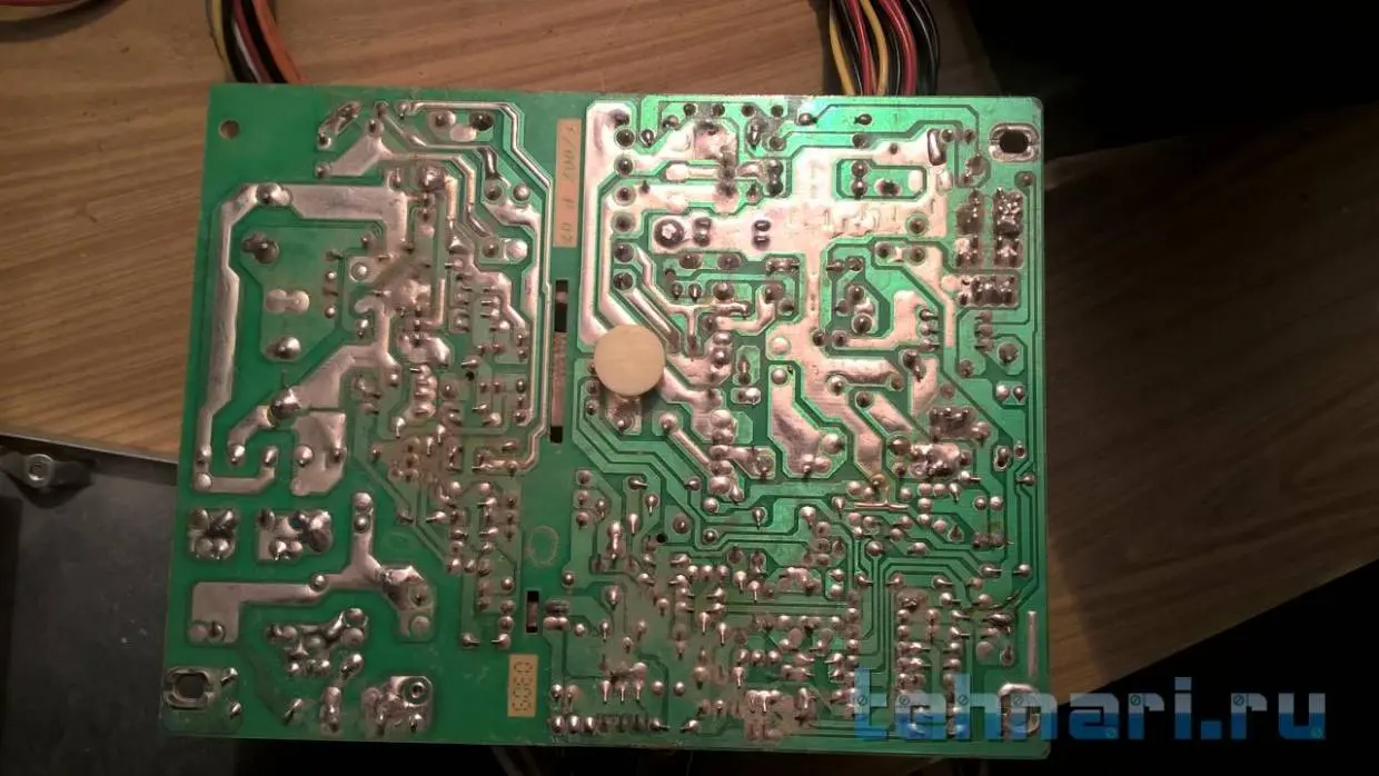

Вот фото платы
    89.4 KB · Просмотры: 167
    72 KB · Просмотры: 113
Ну как не нашёл? На фотке на левом радиаторе находятся диодные сборки всех питающих напряжений. Найди тестером сборку с напряжением 12в.
я там два диода вижу рядом с радиатором .
А диодный мост соединять после диодный сборки или до диодной сборки ?
Так всё-таки нашёл?
Вот если скажу-"параллельно", то всё равно придётся объяснять , что :
После диодной сборки (два диода)получается однополярное питание и оно сидит на одном проводе. А тебе надо два провода, значит - ДО сборки.
Глянь ещё раз ролик и схему в нём.
О результате отпишись.
так я не понял надо свой диодный мост соединить выводам трансформатора ?
А по марке трансформатора не подскажете на каких 12в ? Я измерил на выводах одних относительно друг друга там 48 вольт было
tehno015 неужели так трудно найти диодную сборку на плате с которой идет 12 вольт и к крайним ее выводам подключить мост
Я так понял, что сборка найдена. Но оказывается там нужен отдельный мост для двуполярки, как будто это из ролика не понятно.
Да и прежде чем лезть в комповый БП, нужно хоть какую-то схему скачать. Я листов 20-ть А4 отпечатал, когда это изучал и разными фломастерами рисовал что куда идёт.
так я не понял к выводам транса или крайным выводам диодной сборки надо диодный мост паять ?
уважаемый вы что издеваетесь?(1 апреля уже прошло :) )
выводы трансформатора как раз и сидят на крайних выводах диодной сбоки
да я нашел диодный мост на 12в но на выходе странса на один конец диода идет 20в а на другой 60в переменки и как там получиться 30-30в ?
но рескнул и подключил к нему диодный мост , но без кондеров 25в , с кондерами 35в будет , можно ли питать тда7294 по схеме валерия 35вольтом ? и можно ли как то снизить напругу на блоке пит ?
