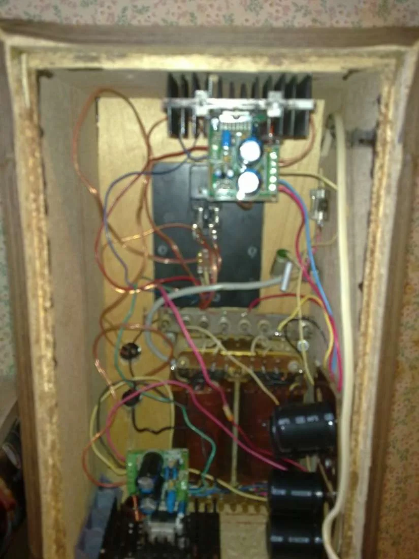

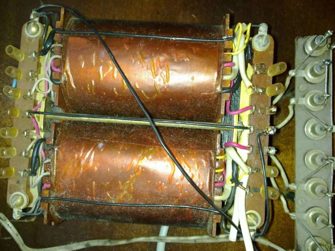

ребята хотел спросить у знающих.. вот такой блок питания на фота ,диодный мост на нем уже был ,вывел провада сдиоднога моста, прицепил кандеры, тоесть зделал двух полярку..вопрос? у меня до диодов на трансе переменное 21.3-21.4 ,после диодов ,постоянка -\+28.2 а на общем 13.4 так и должно.

да всё нормально,постоянка делится на 2 плеча если двухполярное раз общее напряжение 28,2 то на каждом плече так и должно быть по 13,4
спосибо за ответ
У вас во первых 2 диодных моста. Напряжение на мосте(переменное) умножаем на 1,41-получаем напряжение на конденсаторе. А общий это корпус,относительно неговсе напруги меряем
проверил, корпус и на диодный мост + получилось-\+20.3 это переменкой мерел ,а постоянкой мерел-\+ 10.3, до кандерав. а на счет двух диодных мостов, у меня на одном и на другом по тдашке 7293 навешана. а на кандерах получилось-\+ 28.3. а на -Out 13.4
