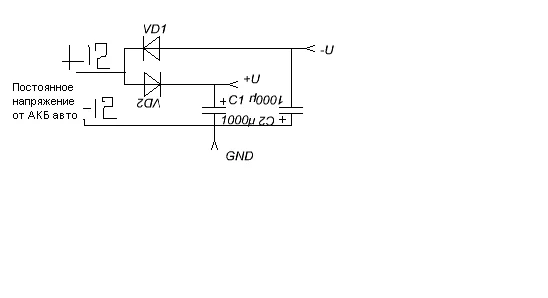

Приветствую! Интересует вопрос, можно ли сделать двух полярное питание в автомобиле на 12 вольт, для питания ФНЧ на операционниках??? Сам усилитель TDA1554Q и TDA1562Q( одно полярный ) тоже 12 вольт.
Только для переменки, от АКБ не пойдёт.
Извините картинку не переделал...
    4.7 KB · Просмотры: 1,375

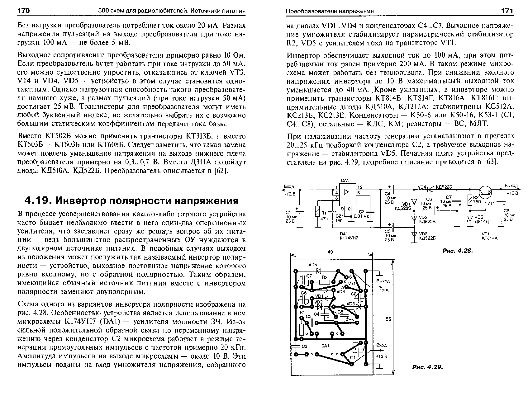

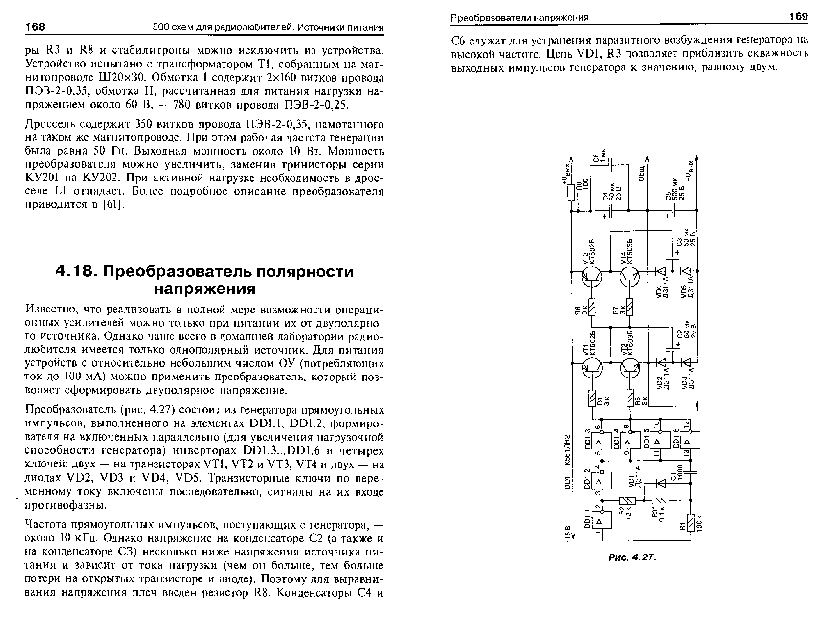

Это получается ИИП???
Ну вроде того (это импульсный преобразователь)
И она на 1 или 2 TDA7294???
Две потянет в легкую :)
Это не правильно, так работать не будет :)
А эту схему вообще реально подключить на постоянное напряжение???
Если двух-полярка нужна только для питания операционников, то можно сделать гораздо проще. Например так.

Если нужно только для ОУ, то можно искусственную среднюю точку сделать двумя резисторами, только операционники должны иметь возможность работать от ±6 В. Или можно найти ОУ с однополярным питаним...
Дело просто в том что я этот ФНЧ, уже купил все детали, но пока еще не собрал... Питание у него +-15, как мне DDREDD написал: можно и от +-12 его питать... А авто питание постоянка одно полярная при полной нагрузке 13.5 вольта.
Намотка тр-ра
Первичка 2х3 вит. 4х 0.75 мм, - я так понимаю 2 обмотки(одна двух полярная) по 3 витка 6 жил проводом 0.5 мм( 0.75 у меня нету )
вторичка 2х7 вит. 4х 0.5 мм. - аналогично 2 обмотки 7 витков 4 жили проводом 0.5мм
Дроссель входной 5х 0.75 мм - 8 жил проводом 0.5мм - и сколько витков??? Стержень 10мм.
другие 5х 0.5 мм ...
Тут все делай как ты написал
Его желательно намотать на кольце, до заполнения кольца
Эти можно на стержнях :)
