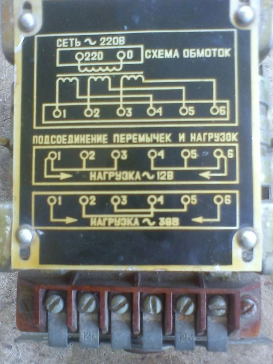

Возможно ли без перемотки сделать двух полярный блок питания из этого трансформатора?
    89.4 KB · Просмотры: 338
Обмерь все напряжения между точками и тогда уже можно будет что-то сказать.
Можно, получится +16 вольт.
Зачем? Там всё указано.
В принципе возможно, но...
Вторичка представляет собой три одинаковые обмотки, каждая из которых выдаёт ~12V. На шильдике предложены две схемы соединения:
1. Все три обмотки включаются параллельно, тогда на выходе будет ~12V при максимальном отдаваемом токе.
2. Все три обмотки включаются последовательно. Тогда напряжение утроится (~36V), но максимальный ток будет составлять треть от того, что в предыдущем случае.
В обоих схемах включения реализуется отдача максимальной мощности, на которую рассчитан трансформатор.
А вот если пытаться реализовать двухполярный режим, то сделать это можно, только использовав две из трёх обмоток, включив их последовательно и точку соединения заземлив. Третью обмотку не использовать вообще. Но при этом будет отдаваться только 2/3 паспортной мощности трансформатора.
Что посоветуете ? Перемотать этот транс для Lanzar или сделать ИБП ?
Расширю ответ.
Это стандартный трансформатор для электроснабжения влажных помещений, где нельзя использовать напряжения опасные для жизни. На выходе три равнозначные обмотки по 12В. Если их соединить параллельно, то можно получить однополярное напряжение около 16В. При таком соединении из транса можно будет получить максимальную мощность. Соединив две обмотки последовательно получим двухполярное напряжение порядка +/-16В, но мощность будет на треть меньше, так как одна обмотка не будет задействована.
