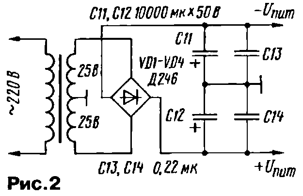

Мой друг недавно купил усилитель НЧ так вот ему не сказали что нужен бвухполярный блок питания. Помогите пожалуйста собрать этот блок питания хотябы самый простой в изготовлении:tehnari_ru_121:. Питание +/- 30вольт и 3 ампера
Самый простой этот
    7.6 KB · Просмотры: 5,675
он не сложный, главный трабл это найти подходящий трансформатор, остальное фигня(диодный мост и 4 кондера спаять не проблема будет).
на 30 вольт ищи трансформатор с выходным напряжением 22-25 вольт

а можно чуть чуть по поподробней какие кондеры и какой диодник нужен?
