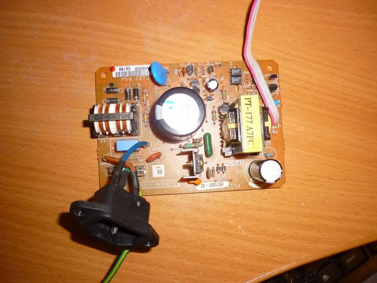

Здравствуйте. Подскажите возможно ли использование БП
(неизвестно откуда но выдает 36в) и данного преобразователя
Преобразователь однополярного напряжения в двуполярное (NM1031)
для питания 2х унч на тда 2050? Выдержит ли бп такую нагрузку? и каким образом можно регулировать выходящее напряжение с преобразователя (при 36в входящих будет ~18в, а мне необходимо 10)? Заранее спасибо.
хмм..знакомый блок питания. он от принтера непомню какого точно не помню. врядли он видержит такую нагрузку
это ИИП (импульсный источник питания) для аудио они нежелательны.
на фото ИИП маломощный он не потянет 2050 да еше нужно его переделывать, варить транс, перематывать, делать обратную связь, ставить фильтры, короче не заморачивайся с ним найди транс, если нет транса то можешь попробовать сделать ИИП вот посмотри http://www.tehnari.ru/f114/t54360/index22.html#post589693 можно поставить и 2 полевика в место четырех
выходное напряжение с преобразователя можно и не уменьшать..поскольку тда2050 выдерживает до +/- 25в

Боюсь что не потяну такую схему, придется искать транс...
А при двуполярном питании как вообще считать напряжение? на выходах написано +18в и -18в. Считаем как сумму по модулю т.е. 36в, или просто напряжение будет 18в?
А на сколько примерно ватт нужен транс, и какую силу тока должен выдерживать?
ну если написано +/- 25V, то нужное - +/- 18V, а не 36V :)
