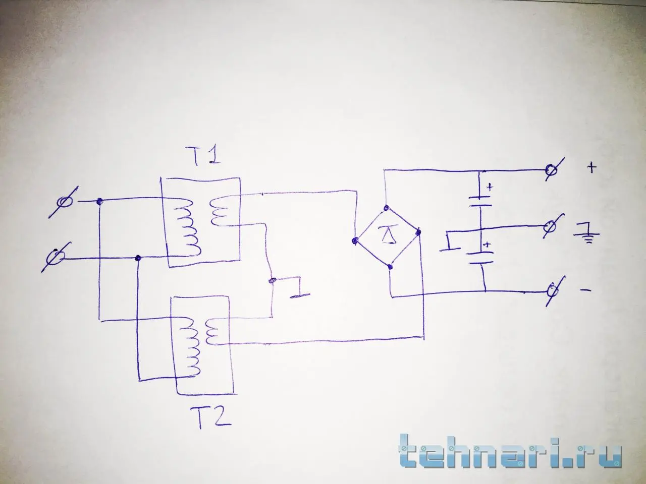

Здравствуйте. Имеются два одинаковых трансформатора с одинарными вторичными обмотками. Могу ли я организовать из них двуполярный блок питания следующим образом?

Так можно.
Я, во всяком случае, никаких препятствий к этому не усматриваю. Ваша схема отличается от стандартной только заменой вторичной обмотки трансформатора с выводом средней точки двумя трансформаторами. Да пожалуйста...
Главное, правильно вторичные обмотки соединить...
А правильно это как?
Андрей Света права, однако ... :)
Если ипользовать два моста, т.е. на каждый трансформатор, а потом соединить последовательно постоянку, то тут разницы нет. А так придется смотреть начало-конец обмоток, что на схеме не обозначено ?... :)
Ничего если я отвечу за Светлану?
Правильно - это так, чтобы при измерении переменки по диагонали моста было удвоенное напряжение, а не близкое к нулю. Если это всё же случилось, то достаточно поменять местами подключение любой из четырех обмоток.

Похоже очень далеко. Вы не только не дали ответа, но и задачу поставили неправильно. Схема будет работать в любом случае. Просто в одном случае, при неправильной фазировке, будет работать как удвоитель напряжения, а в другом, при правильной фазировке, как двухполярный источник. Как бы ТС не соединил, работать будет, но с разной эффективностью.
Из вашего же поста, у неискушённого начинающего радиолюбителя, сложится мнение что схема работать не будет. А это ложь.
