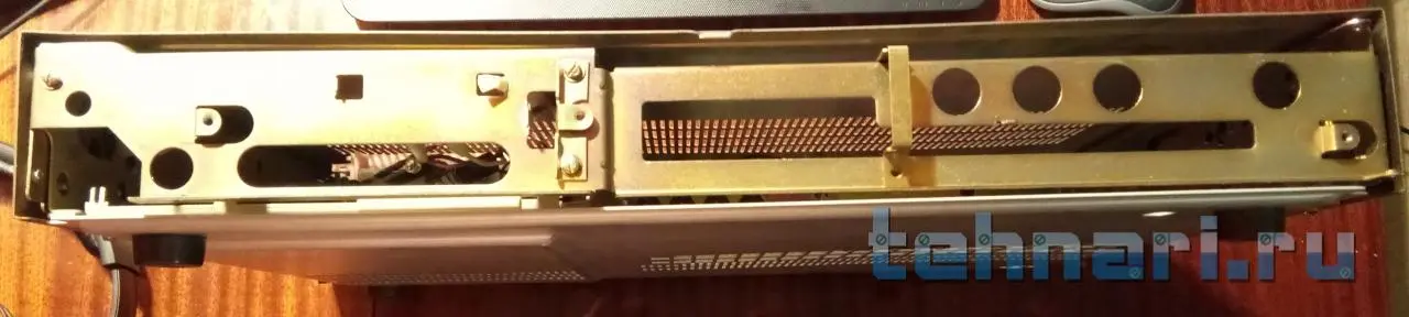

Как так, это же вроде бы "Амфитон"... Или инкарнация такая, да?
Да, "Лорта 50У-202С" то же самое, что и "Амфитон" такой же.
"Лорта", кстати, 92-го года выпуска.
А насчет НЧ-динамиков в "Электронике", да 50ГДН-3, они самые, СЧ - 20ГДС-3. Сам подвесы переклеивал на динах.
Кстати, с переклейкой интересная история приключилась. Когда выбирал колонки себе - страсть как не хотел переклеивать подвесы, но глубоко в душе понимал, что от этого не отвертеться. И тут на "гироскопе" нашел объявление с этими колонками за 4 т.р. где-то под Челябинском. Оплатил перевозку и вот они у меня. Прослушивание сразу показало, что один ВЧ дин мертвый, плюс подвесы на динах начали рваться. Видимо, колонки долго стояли у кого-то в качестве мебели. Полез разбирать ВЧ, но пленку восстановить так и не удалось. Закинул до лучших времен колонки, стал искать 25ГДВ-1-8 и через пару месяцев нашел в Питере пленку за 1 т.р. И как-то слово за слово с продавцом, и спросил у него сразу подвесы - оказалось, и подвесы ППУ под СЧ и НЧ у него есть, сразу заказал у него все вместе. Причем продавец по дешевке предложил сразу и 30ГДС - но я пока решил оставить 20ГДС. Переклейка прошла очень удачно - все получилось с первого раза, качество устраивает (конечно, для такой цены).
