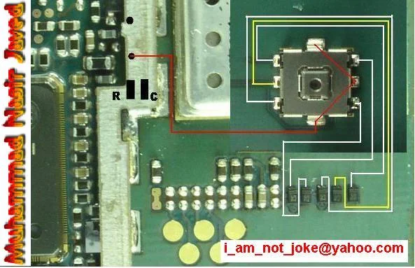

Всем привет! Тема такая- на SЕ-К750i отламался джоистик с корнями. Кто то пытался его делать и дорожки там все перекурочил.Телефон рабочи 100% говорят был.В данный момент включается и запрашивает зашитный код(код сказали какой, сами ставили) но при вводе кода не работают три клавиши, а именно- 7, 8, 9. Как узнать куда какие выводы от джоистика паять(проволочные перемычки)? Кто нибудь делал такое и с каким результатом?

Так что никто не сталкивался с подобнои проблемой?
обычная тема. у к750 вокруг дж стоят варисторы такие черные на них паяй мычки с джостика, корпус джостика это НЕ МАССА, это питание с транзистора( не помню точно) он 3х ногий. а клавиатура не работает, это либо сама клавиатура либо стекляшка варисторная которая между разьемов стоит, но сначало я бы спиртом промыл его ибо здесь чистота- залог здоровья.
солюшены по дж к750
    37.3 KB · Просмотры: 939
    15.4 KB · Просмотры: 892
О! То что надо! Спасибо, буду пробовать может получится чего, а нет так и не жалко сотка хозяевам ненужна более.
