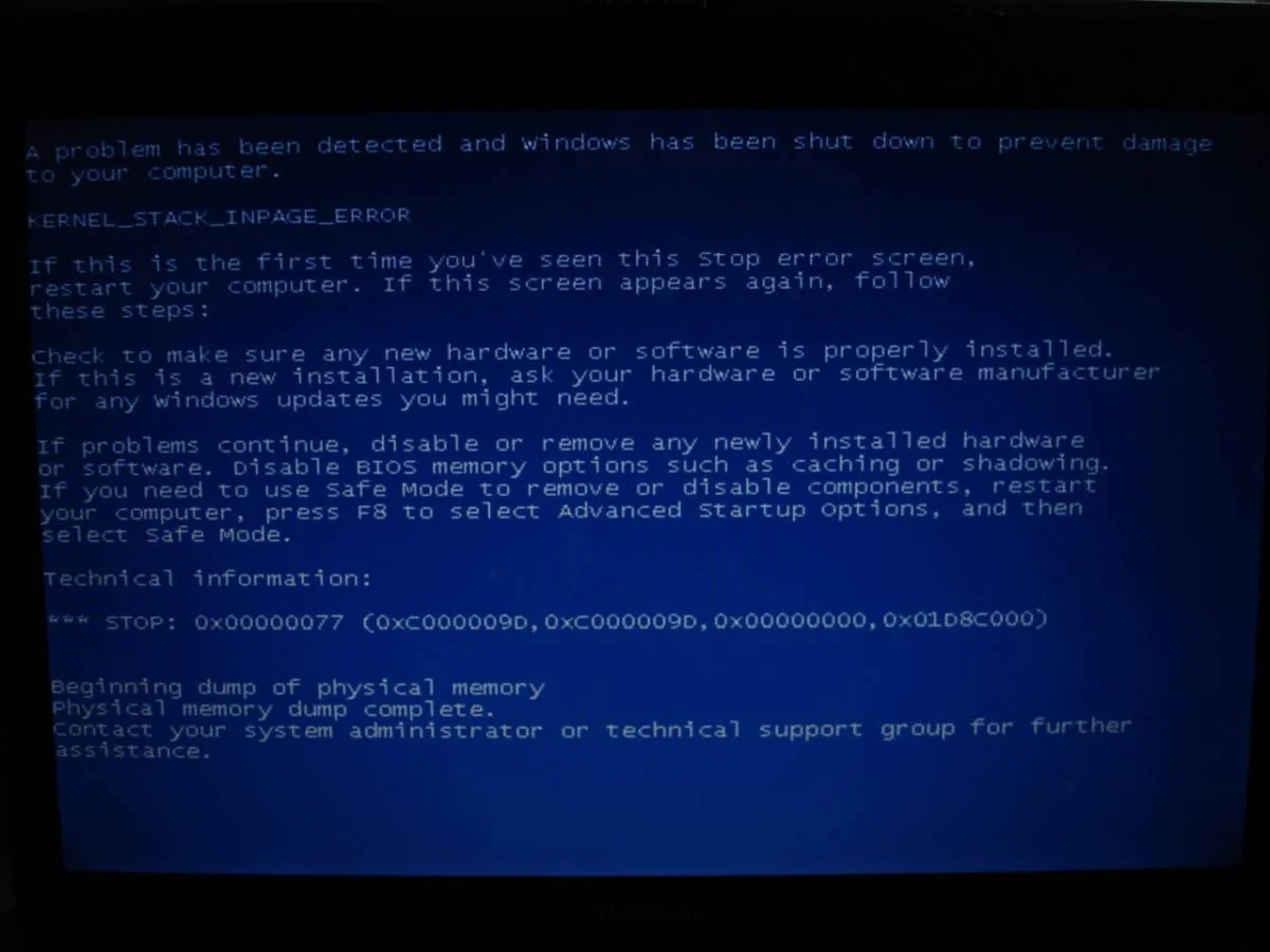

Экран смерти
Переодически вылетает при прослушивании музыки прямиком из интернета(сопровождается постоянным высокочастотным звуком из динамиков,довольно раздражительный).Я особо в английском не шарю,подскажите в чем проблема:

Никто не поможет? =(
какая ОС?
Нажмите кнопку Пуск, выберите пункт Выполнить, введите команду chkdsk /f /r и нажмите кнопку ОК.
В командной строке введите Y, чтобы программа проверки могла запуститься при перезагрузке компьютера.
Перезагрузите компьютер.
Запустится программа Chkdsk.
так же проверьтесь на вирусы.
ХР стоит
Сделал как Вы написали...
А в чем смысл этой программы? Она ошибки исправляет,или что?
спасибо
у меня встречались пару раз похожие ситуации , правда не с такой ошибкой, но симптомы весьма похожие - был виноват звуковой кодек. но вылетали при прослушивании звуковых файлов с винта, а не из инета.. здесь больше похоже на чистый софт, а не на железо..
вирусняки)
