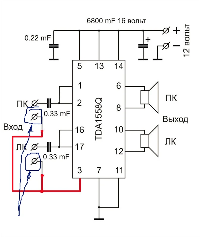

Измучился!Делаю в первые,половина в записях не понятно,все перечитал!Пойму по своему-перепаиваю,замучился,фон так и не пропадает,жена орет,вонь дома от паяльника,а доделать охота!Вот вычитал про 3 ногу на 1558,куда ее всеже припаять,и как отдельно экранировать провода,куда заземлить надо?
Вот смотри- схема,я обвел то ,что не пойму,куда она уходит с 3 уса
    22.3 KB · Просмотры: 10,686
С третьего уса уходит на общий провод сигнала, экран входного кабеля.
Смотрю,вижу что 3 спаяны вместе,какая разница что третий припаевается к общему,попом все равно же к нему - питания! А все вместе не одно и тоже? Просто не догоню ни как! У меня 3 уса спаяны вместе, а к ним - питания,гудииит!!!
общая и сигнальная земля соединяется вместе!!
вот поэтому 3нога и идёт на минус питания
а первые две- это вход правого канала !
