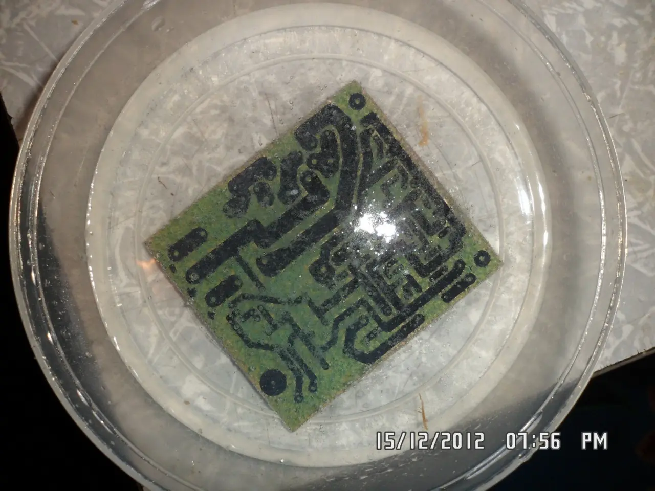

Здравствуйте! Вчера проводил эксперимент по травлению, по статье которую выкладывал ранее: http://www.tehnari.ru/members/b893.html
А конкретна тестировал 5-й пункт: 5. Травление меди перекисью водорода в присутствие лимонной кислоты..
Что по этому сказать: реакция протекает со средней скоростью 20-30 минут, делал средней насыщенности раствор. После того как бросаешь текстолит на травление, медь начинает пузыриться, будто кипит. И раствор мгновенно меняет цвет из прозрачного в бирюзовый(аква). Процесс выпадает в осадок, в виде кристаллов, которые оседают на плате(на меди). И есть 1 минус: каждые 5-7 минут надо плату вынимать из раствора и мыть в проточной воде(под краном), чтоб смыть эти самые кристаллы. Так как из за них ПП не травится дальше. Плюс: раствор полностью безобиден. Реакцию на метал: только на медь. На остальные не реагирует.
Мой способ приготовления: на 100 грамм кипяченой воды закидывал 12 таблеток "ГИДРОПЕРИТ"(перекиси не было у меня), после того как таблетки растворятся, высыпал туда 30 грамм ЛИМОННОЙ кислоты. Растворил ее, и в оканцове 1 чайную ложку поваренной соли. Все полностью перемешал до полного растворения, раствор готов. Процесс травления протекал при комнатной температуре.
Мне обошлось приготовить этот раствор в 3 раза дешевле, чем купить Хлор. Железо. Этого раствора хватает на такой же срок, как и ХЖ. Если раствор начал терять свои функции, добавьте ее пару таблеток и лимонной кислоты.
П/С: раствор всегда чистый. Если только чуток зазеваетесь, сожрет плату очень быстро!!!!!!
Только закинул ПП:
15 минут спустя:
25 минут спустя:
Через 30 минут:
Чуток зазивался, подъела немного дороги. :D
Ингредиенты:
При сильной концентрации раствора, тонер тоже выедает! :D

Это было сделано в ознакомительно-поучительных целях, в виде наглядного примера.
