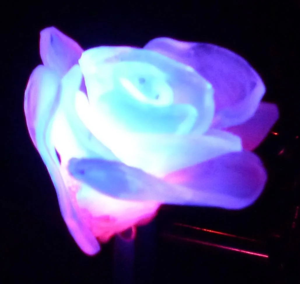

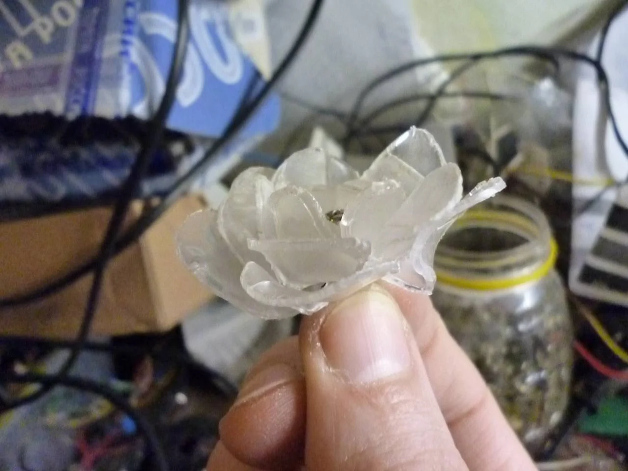

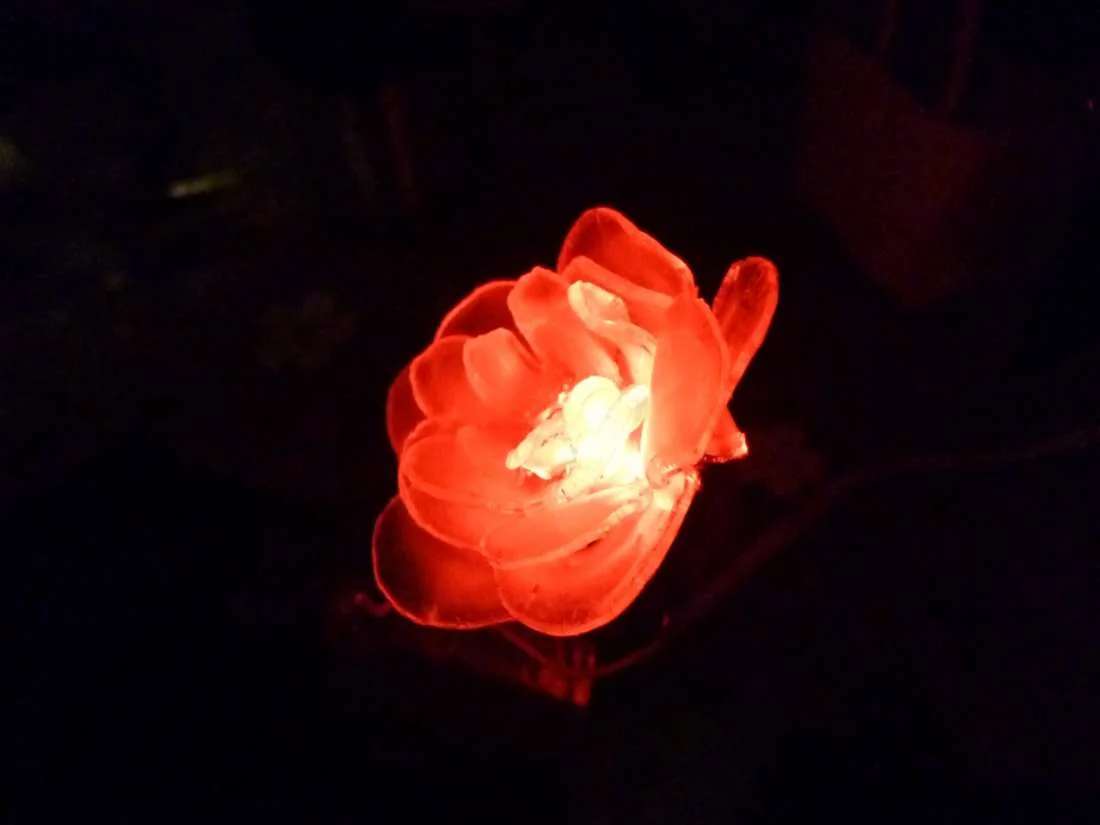

Один не малозначащий для меня человек однажды слегка упрекнул. Предыстория большая рассказывать не буду. Суть в том, что вот бы я сделал цветок, очень похожий на оригинал... к примеру Боярышника махрового, но это не суть важно. Кому интересно, найдут картинки с этим цветком.
Ну так вот, начинаю эксперименты :)
P1010153-2.webpP1010163.webpP1010171-2.webpP1010166-2.webpP1010169-2.webpP1010164-2.webp

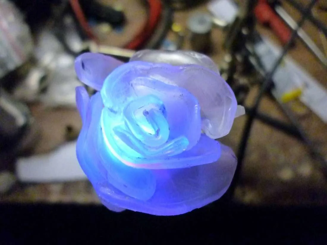

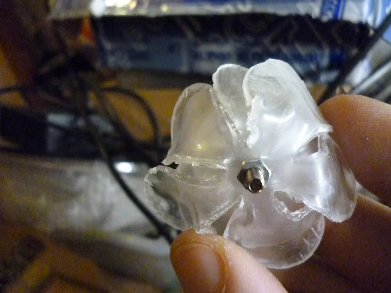

Вчера совсем не было времени описать процесс :)

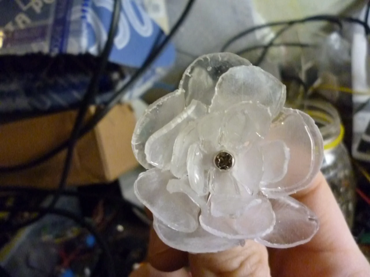

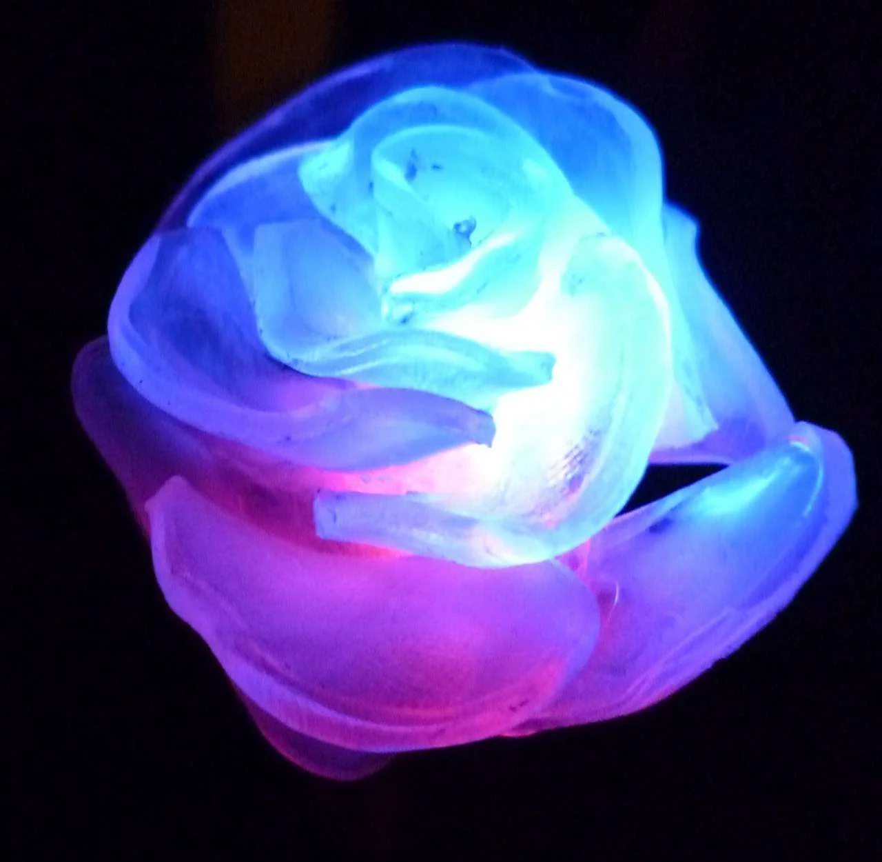

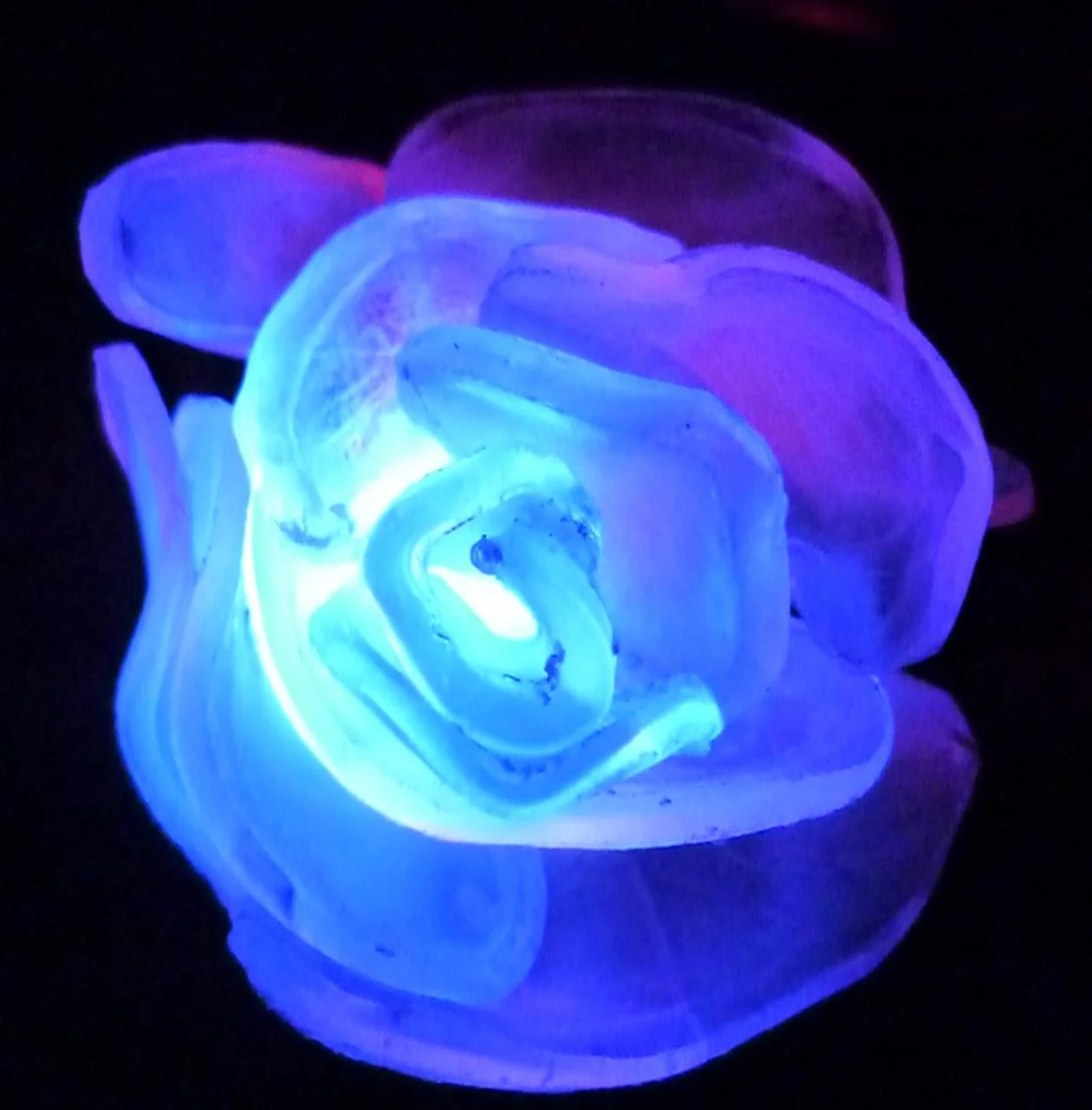

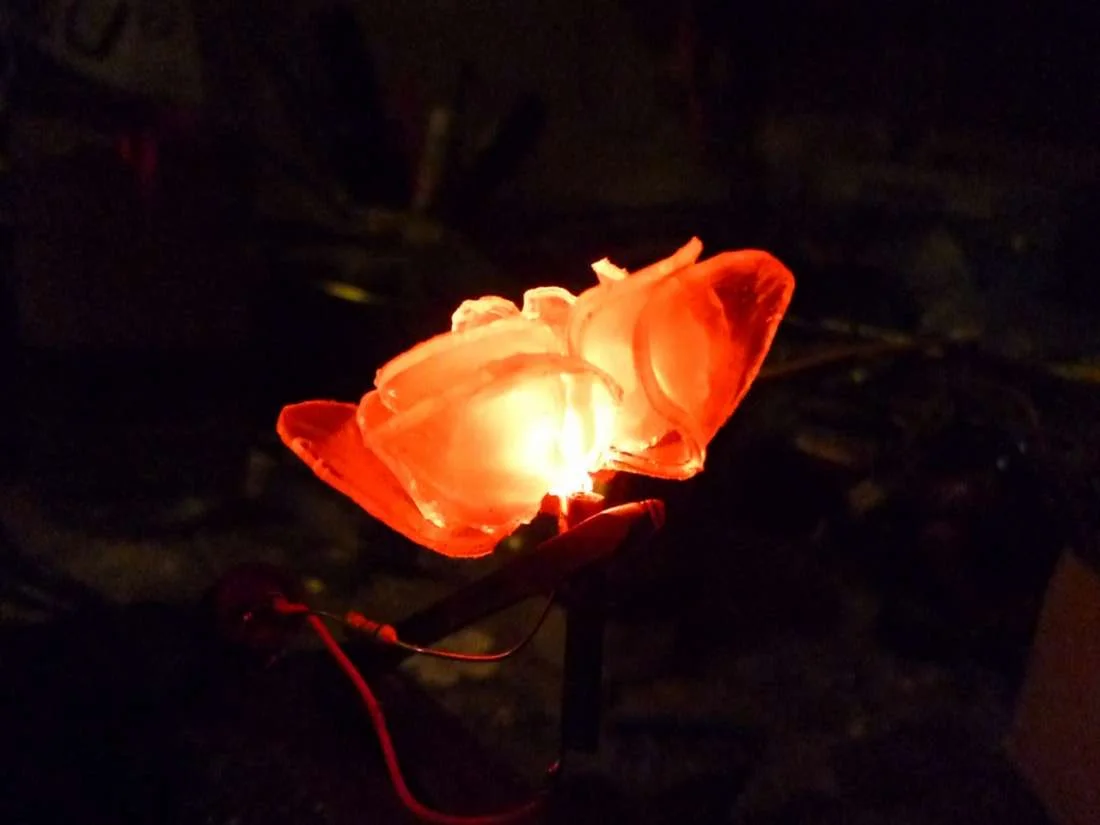

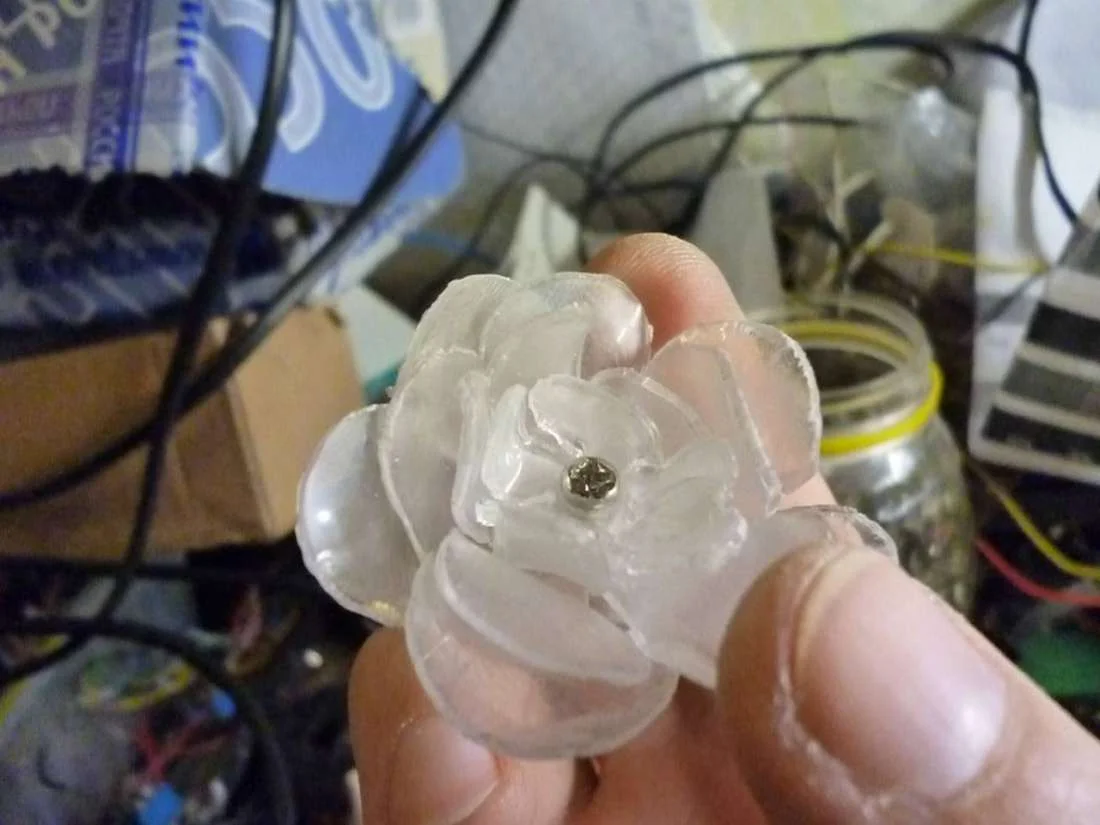

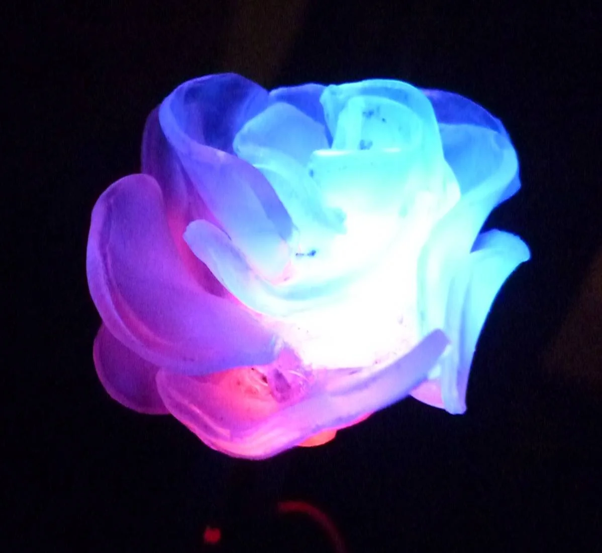

Лепестки вырезаны из обычной коробочки от компакт-диска. Далее доводка надфилями. После чего Каждый листик прогревался паяльным феном при температуре 200 градусов. Прогревать нужно плавно со всех сторон. Лепесточки при этом начинают принимать замысловатые формы :) Нужно только немного подкорректировать форму. Склейка производилась тем же оргстеклом, размягченном в ацетоне. Сохло это все примерно 12 часов. Но схватывается практически сразу, но вся конструкция при этом довольна подвижна.

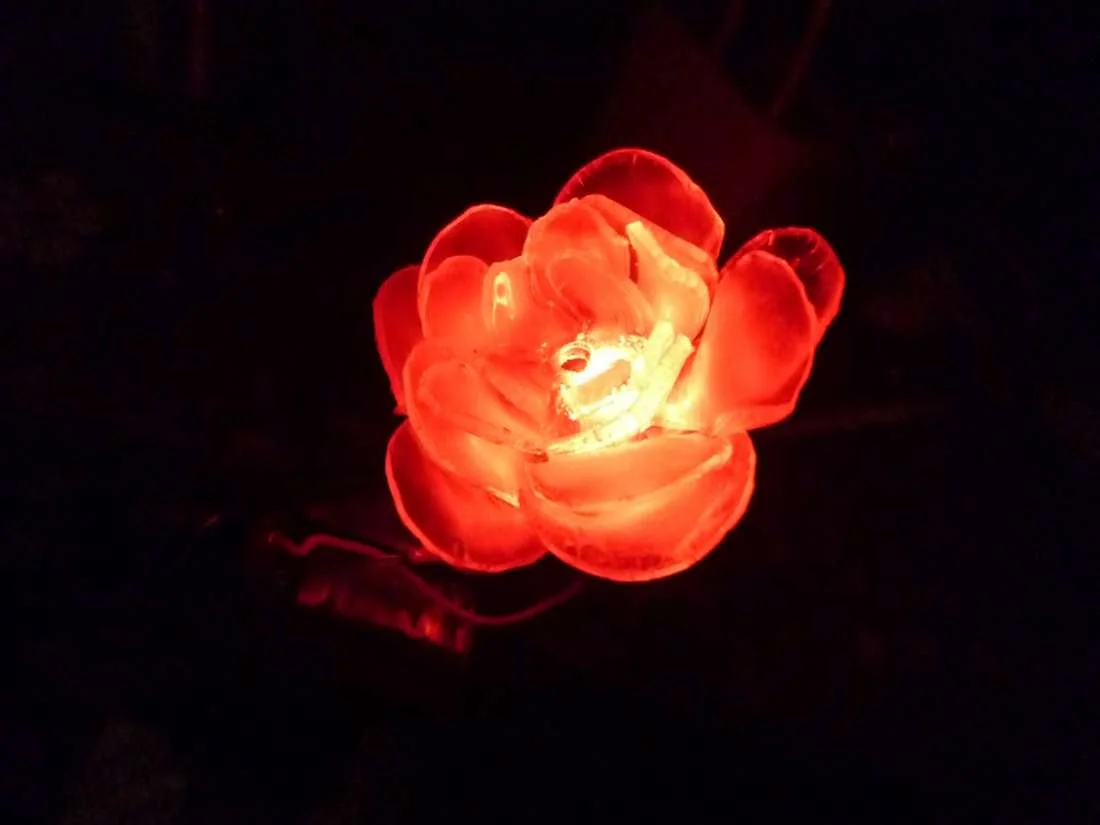

А вот с подсветкой все сложно. Несколько часов я, в буквальном смысле, передвигал светодиоды на пол миллиметра туда-сюда. Так же важно, чтобы один светодиод находился над другим вплотную, т.е. линзой упирался в тыльную часть другого светодиода. Для светодиодов предусмотрено спец. углубление по центру "бутона", практически насквозь. Верхний светодиод упирается в центральный скрученный лепесток.
Далее планирую поэкспериментировать с другими формами цветов и подсветкой. Ну и набить руку, так сказать, чтоб в итоге получился не такой позорный цвяточик :)

Ты использовал 3 светодиода? Попробуй трёхцветные SMD светодиоды. Вот, может пригодится, примерно то же самое:D http://www.tehnari.ru/f132/t63549/index2.html

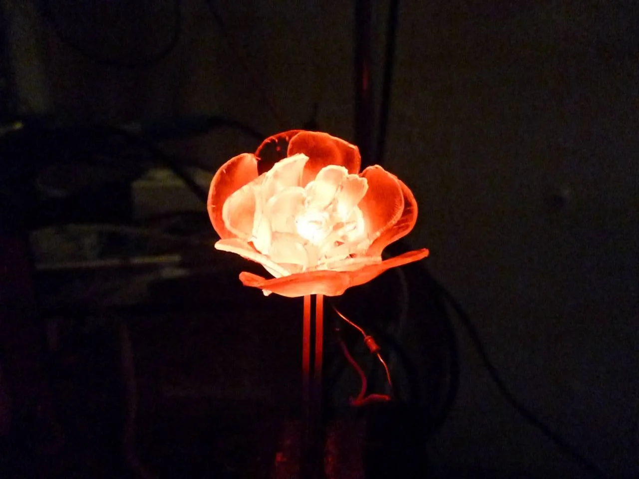

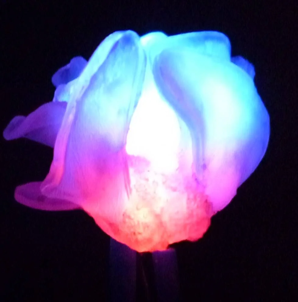

Сказали что слабо. Вот и пытаюсь доказать обратное. При этом подсветка здесь только для подкраски оргстекла, т.к. цветное достать нет возможности.

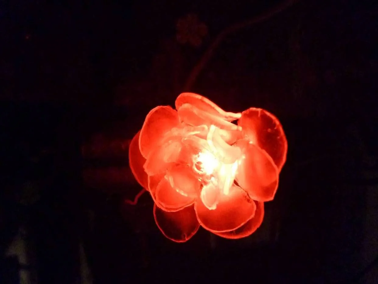

Хочется достигнуть подобного эффекта
А если использовать светодиоды вместо цветных стекляшек, то это, извините, уже в каком то роде искусство.
Володя, со светодиодами ещё можно склеивать их боками, аккуратно сошлифовывая пластик в плоскости кристалла и выводов, получаются интересные эффекты.
Ага, спс, я пробовал. Я уж наверное все перепробовал. Буду выбирать и экспериментировать :)

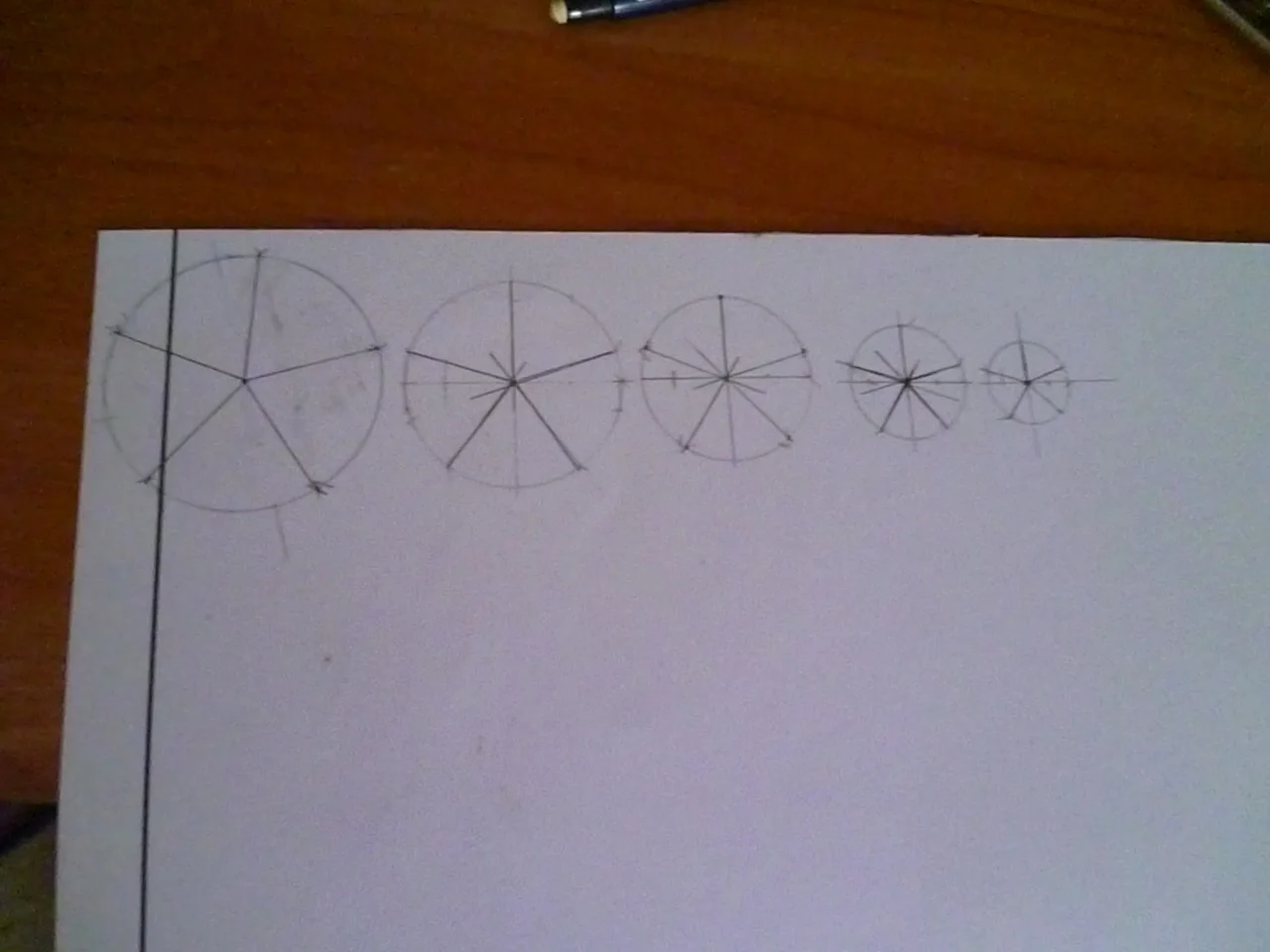

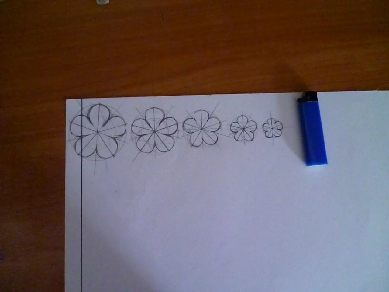

Блин, никогда не думал, что буду заниматься ботаникой :D Сижу вот пол дня, изучаю строение разных цветочков:tehnari_ru_281:
В принципе, уроки биологи то я помню, но там, как то все схематично было...

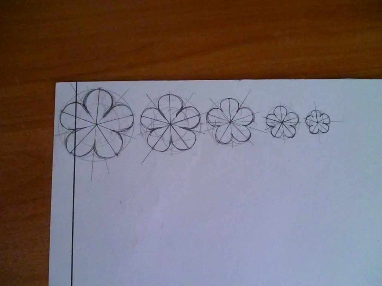

Пришлось вспоминать основы начертательной геометрии :)

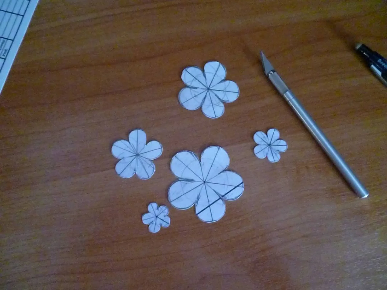

И шаблоны готовы
Зачем так много, можно догадаться, ну или вовсе не думать, а подождать и посмотреть что будет :)

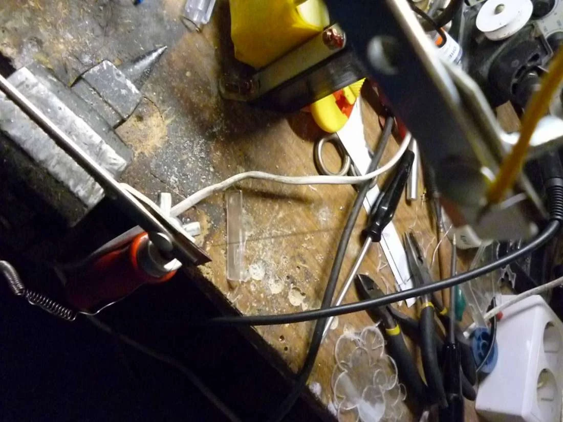

А чем вырезаешь пластик?
Натянутой нихромовой нитью. К выжигателю по дереву подключаю. Тока она у меня порвалась :) другой нету. Так что пока в поисках :)
Да толстые они :) и нужную длину моим трансом от выжигателя не "раскачать". А что-то помощнее - жалко, вдруг спалю :)
В обчем, щас фен разбирать буду, пока жена на работе tehno012

А это то, чем режу, нихромовую проволоку еле-еле видно. Из фена достал :)
