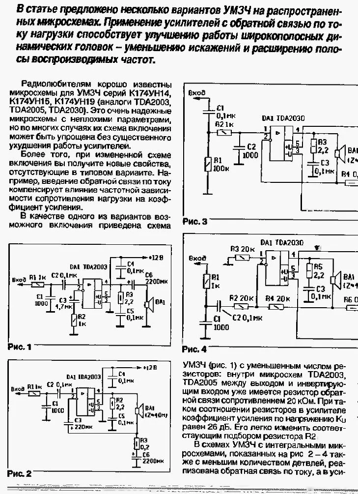

всем здрасте) .имееться микросхема tda2003,по какой схеме собрать,или какие ризисторы увеличить,что бы получить 1.5..........2 ватта звука,без всяких искажений.Питать буду от 2-х батареек по 4 в.,это получиться 8в.Данная зборка понадобиться мне для переноски с сабой(портатив).Сразу скажу:другие мкросхемы купить нет возможности!
кстати тоже две штуки вон лежат. можно из них что нибудь приличное сделать?
приличное можно!каждая 10ватт выдасть может.а мне надо 2ватта.
При напряжении питания 8В и сопротивлении нагрузки 8 Ом вы и получите мощность 1...2Вт
по какой схеме делать?прост их так много и все разные.
Попробуй эти рис.1 и рис.2

спасиб отличны схемы!
