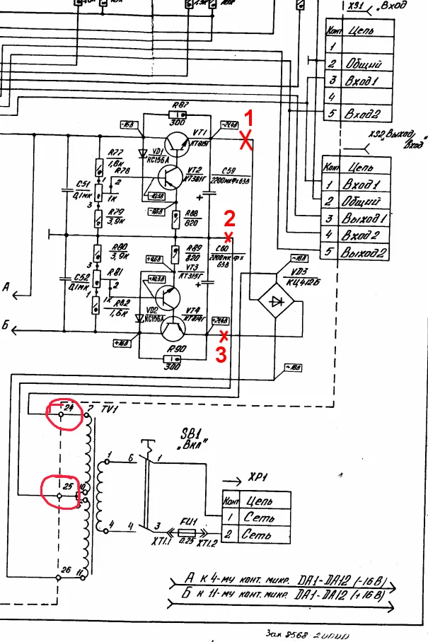

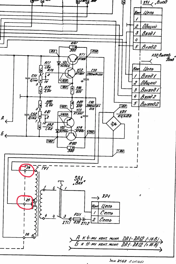

Продолжаем: был заменен транчформатор, конденсаторы фильтра, разъемы заменил на "тюльпан" Выкинул старый стабилизатор напряжения потому что так и не смог добиться регулировки на отрицательном плече, взамен сделал стабилизатор на 7815/7915, все работает, только 7915 почему-то сильно греется, буду проверять весь монтаж, пайка там не очень, все в канифоли :)

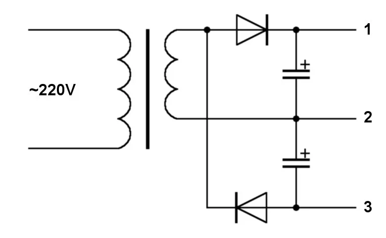

доброго времени суток всем! мне так-же достался уникальный вариант этого "чуда советского прома" у которого одна вторичка! а блок питания стандартный, безо всяких умножителей, оттверстие для средней точки обмоток висит в воздухе и никогда небыло паяно! ессно фон есть нехилый, но вот на днях буду транс туды лепить нормальный.
У меня такой на даче трудится. Транс с одной обмоткой, и всё в полном, я бы даже сказал в полнейшем порядке! Ничего там не фонит и не гудит! Я его в инете за 100 рулей купил. Зря ты выкинул оттуда транс. Надо было просто поменять кондёры, и поставить КРЕНки на + - 15 вольт. Родной стабилизатор с цифровой микросхемой, меня как то изначально расстроил своим внешним видом, и именно его я и выкинул из Электроники. А сама схема там отличная! Только у этой модели на выходе стоит каскад из эмиттерного повторителя и генератора тока! Тем самым обеспечивая отличное согласование с любым усилком, низкий уровень Кни - 0.02%, хорошую перегрузочную способность и линейность. Внешне он конечно страшненький, но звук у него на удивление хорош.
