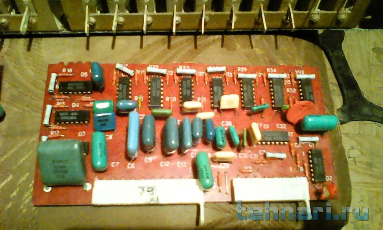

Здравствуйте, товарищи!
Нужна ваша помощь. tehno015
Ещё в начале зимы приобрёл эквалайзер "Корвет 004 Стерео". Это было моё первое приобретение из советского аудио, но речь не об этом.
Подключил его, но на линейном выходе звука не последовало, как и фона или чего-то другого. Перекинул провод на запись МФ и что оказалось - на них (что по току, что по напряжению) звук есть. Второе, что звук есть только с включённой кнопкой "Обход".
Решил вскрыть, ничего странного я не заметил, но когда открутил плату (рис.1), то выяснилось, что там половина дорожек перерезано, что-то напаяно, было очень много накидано проводов туда сюда. Кстати, конденсаторы уже стояли импорт, но почему-то только 4, а не 6 (платы очень похожы на "Прибой"). Побежал искать схему, но ничего не нашёл. Нашёл только справочник Алексеева "Бытовая радиоприемная и звуковоспроизводящая аппаратура", но там схема только платы, где расположены сами резисторы, а платы коммутации и БП - нет.

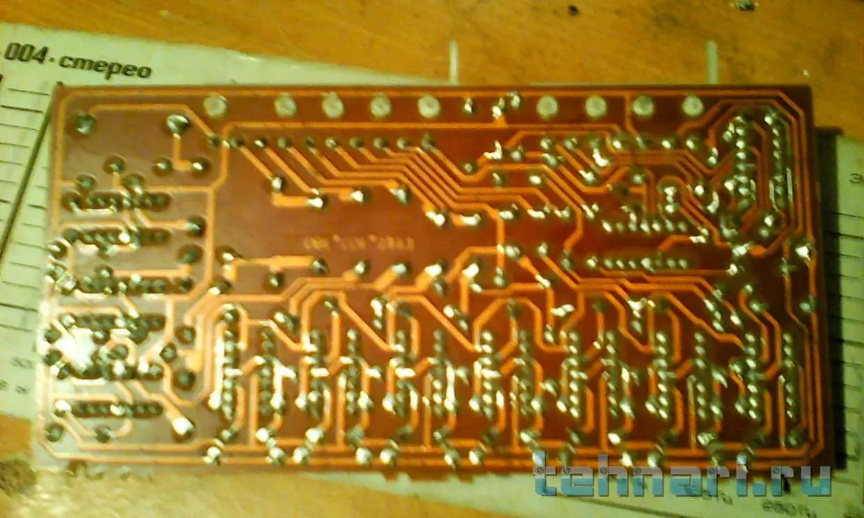

Думал восстановить плату, но дорожки, к сожалению некоторые сложно проследить, потому что их нет. Пришло в голову решение перерисовать плату в спринтлайаут по фотографии (рис. 2), но возникла последняя проблема. Там должно было быть установлено реле. Когда я его вскрывал, то обнаружил там на соплях где-то на скотче сбоку РЭС60.
Теперь вопросы.
На плате БП поставить ёмкости, как в схеме прибоя (где 6 штук)?
Как, куда, какое подключать реле?
Или есть ли у кого-то такой же эквалайзер, кому не затруднит сделать пару фотографий плат со стороны дорожек, ну и по подключению реле?
Спасибо! :tehnari_ru_203:
