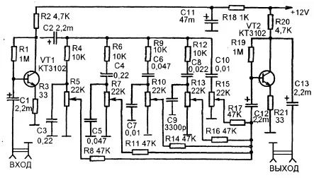

Ребят дайте пожалуйста схему пассивного эквалайзера. И скажите пожалуйста, можно ли после пассивного эквалайзера поставить предусилитель на к155уд1?
Схему даю. Микросхему поставить можно. Только объясните зачем?

Ну у меня сигнал от магнитной головки катушечного магнитофон илеть. Слабый очень.

Если речь идет о слабом усилении прямо с мг илети,это дефект в усилителе воспроизведения магнитофона,никакими эквалайзерами не облагородишь. Если УВ у вас по каким то причинам нет,придется делать сперва его
Мне знакомый посоветывал на к155уд1 УВ делать, это реально?
Ааа точно, перепутал! Ну тк реально?
Конечно. А старый где? Дезертировал?
Сигнал с головки мафона примерно 0.3 в. Нужно его усилить, и привести в Божеский вид ( постоянные времени ). И вот когда на выходе вашего усилителя появится 250 мв, то тогда уже можно его подсоединять к эквалайзеру. Какое питание в вашем магнитофоне?
