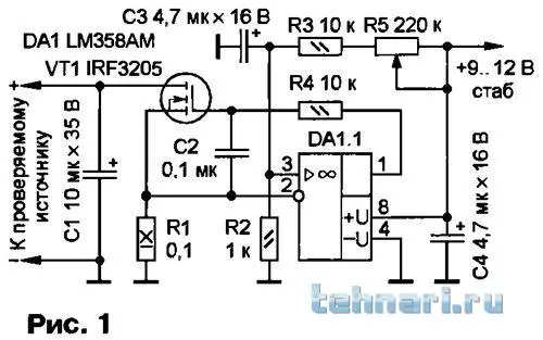

И как давай все свои блочки и зарядки для всяческих гаджетов проверять! И выяснилось, что комплектная нагрузка имеет 2 резюка на 2,2 Ома и 4,7 Ом, с переключателем. А хотелось плавно нагружать и смотреть, как ведет себя тот или иной БП. Короче. Решил сделать вот такую штуку:
Вот, что в итоге получилось:
20180227_193204.webp 20180227_204832.webp 20180227_204806.webp 20180227_204823.webp
Один минус этой схемы то, что нужно ее питать от отдельного источника питания. Я сразу не подумал платку нарисовать и для преобразователя 5-12 В. Тогда бы было удобнее. Ну это тестовая версия, так сказать, работает отлично! До 5 ампер кулер справляется, дальше уже горячо ))) Но зарядок, держащих ток более 3,5 А у меня нет, как выяснилось )))
А зачем еще дополнительный БП? В качестве БП подойдет и крона. Затвор не потребляет, а операционники есть с низким потреблением. Я для таких целей использую TL061, 200мкА потребляемый ток. Это при 30в, при 9в будет меньше ток потребления, а есть еще более экономичные. При 7 в не теряет работоспособности (мож и ниже. не пробовал, 7в проверял).
У этой схемы имеется один существенный недостаток - она боится переполюсовки. А вот если в сток транзистора включить диод Шоттки...

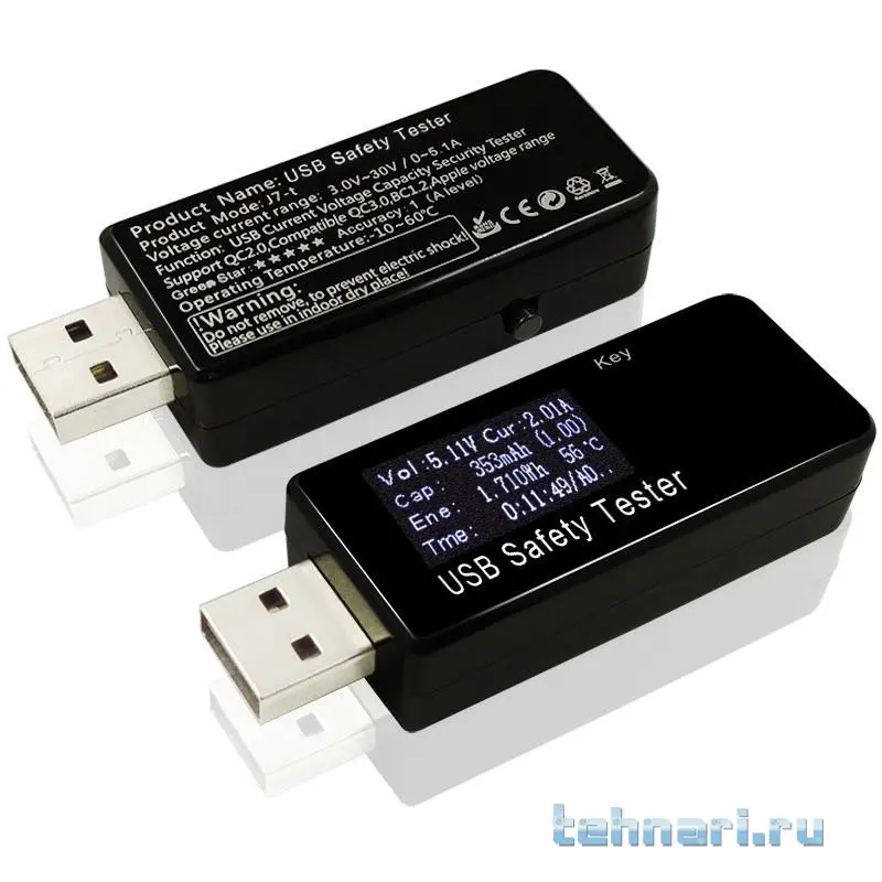

Лично я не стал заморачиваться и купил готовый девайс: http://www.tehnari.ru/f168/t245824/
Энергию (ёмкость) аккумуляторов им измерять одно удовольствие.
Да вот хотелось бы чтоб от того же проверяемого источника питалась.
Задача решена, поздравляю
Ну это да, я тоже смотрел кучу разных, в том числе и такой как у Вас и с ЖК дисплеями, но все же хочется что-то соорудить иногда. Тут не столько экономия, сколько моральное удовлетворение от самого процесса.
Да я не спорю, конечно надо время от времени что-нибудь делать своими руками. Хотя бы ради чувства собственного удовлетворения.
