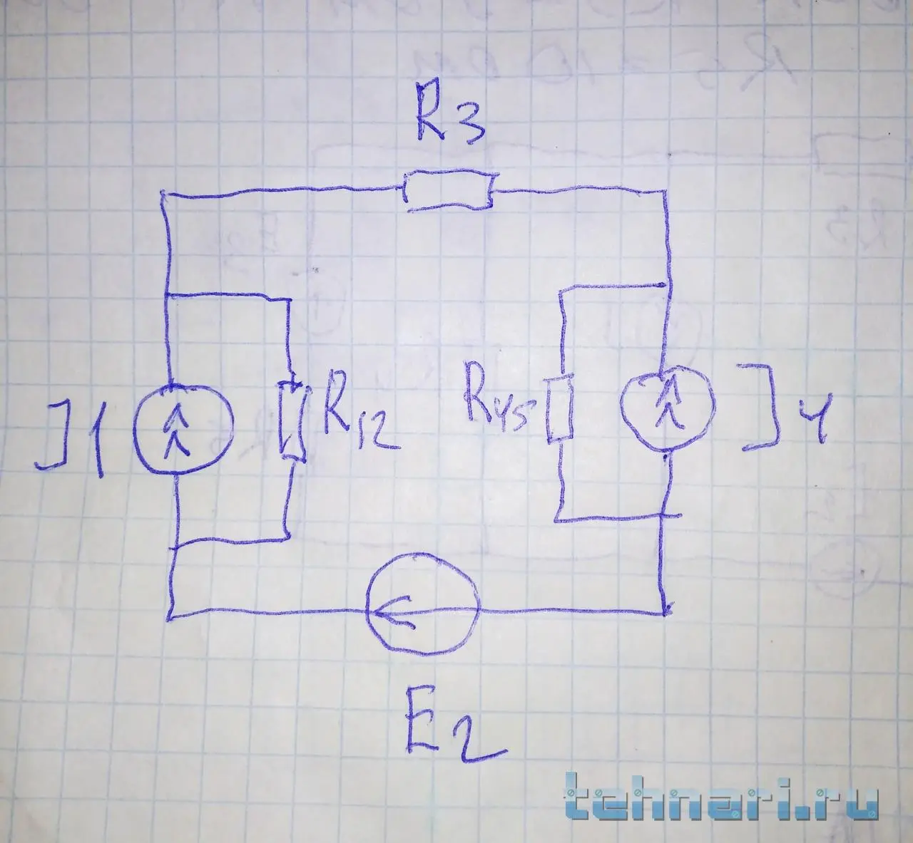

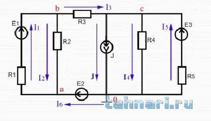

Преобразовываем источник напряжения Е1 и R1 в источник тока J1 и находим ток 9\12=0,75А. Преобразовываем источник напряжения Е3 и R5 в источник тока J3 и находим ток 15\10=1,5А.
Параллельно обеденеяем R1,R2 и R4,R5.
Обединяем J3 и J, J4=J3-J=0,1A
Ток в цепи 0,75-0,1=0,65А
А должен быть 0,93А
Что то слишком легко получилось где то недомудрил!?
