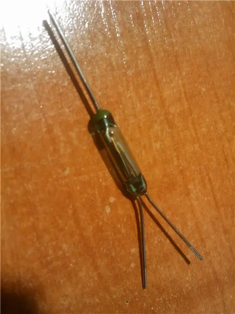

Добрый день! Хочу сделать кружок (снасть для ловли хищника) с световым сигнализатором, суть такая пенопластовый круг с штырем плавает в воде при поклевке переворачивается. Хочу заменить штырь на сигнализатор у которого на концах светодиоды разного цвета, нужно сделать так чтобы всегда горел верхний. т.е. две цепи от одного ИП (батарейки ААА) и при повороте на 180 градусов переключалась цепь, схема сигнализатора есть а вот простой, надежный переключатель придумать не могу.... помогите идеями
Переключательный геркон и кольцевой магнит в помощь.

Геркон закрепляешь вертикально н6а своей снасти, на него одеваешь кольцевой магнит, контакты подключаешь к схеме индикации таким образом, чтобы в исходном положении светился один светодиод, а при переворачивании снасти и смещении магнита относительно геркона и переключении его контактов, светился другой светодиод.
Геркон нужен кэм-3
