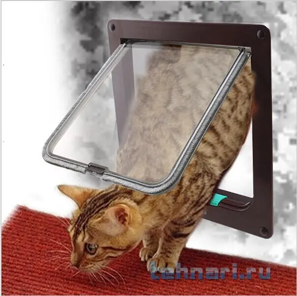

А вообще вариант задвижки мне кажется несостоятельным, классическая форточка тут должна подойти лучше, и ни какой электрики, кошары они умные - сопротивление обычной пружины (резинки) преодолеют запросто, ... придумать что бы "форточка" работала в обе стороны по моему то же не проблема ...
что то такое имел ввиду Pet-Dog-Cat-Door-Small-Pet-Animal-Door-4-Way-Magnetic-Lockable-Dog-Door-Cat-Kitty.webp
