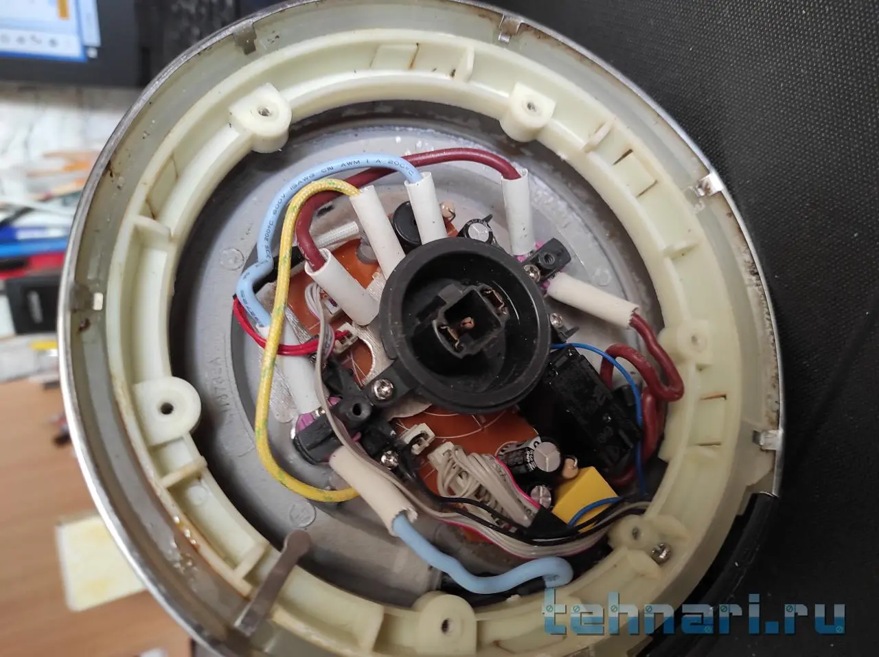

Электрочайник не выключается при кипении,подскажите в чём может быть причина? заранее большое спасибо!!!

Посмотрите в рукоятке чайника, там в основном стоит схема отключения- биметалл или электроника.
С мотрите питание для начала , восновном больная тема у всех чайников - подставка , тем более этот 2-а с лихом кВт .

А чайник то Електронный и там стоит не пластинка биметалла, а термопредохранитель, как в термопотах!

Он у него не вЫключаеться при кипении, а так то работает!

На 3-ем фото, справа и слева платы, есть 2 термореле (термопредоранителя), вот какой то из них концился. Надо снимать и проверять с помощью мультиметра и фена/паяльника/зажигалки....
Спасибо!!! Да есть два термопредохранителя на корпусе написано RS2 145c буду снимать и проверять какой из них здох! А где можно купить?

В подобных приборах часто реле залипает, бывает клинит с концами. Постучи по нему хорошенько, в момент срабатывания должен быть щелчок.

Да, всё верно. Есть такое. Но вроде как бы плата без релейная. Бывает и сам термопредохранитель залипает.
На размыкание - да, а вот на несрабатывания размыкания - сомневаюсь.

А в чёрном корпусе это что, какая маркировка? Термопредохранитель должен размыкать цепь если его перегрев уже произошёл, а у нас он либо не срабатывает, либо срабатывает при более сильном перегреве, либо его вовсе нет, но это врядли. Термодатчик мог отъехать, а может просто его посадочное место закисло, или внешняя колба известью заросла, такое тоже бывало. В рукояти какие элементы присутствуют?

Есть! Аж 2 штуки! На фото видно, что по бокам платы есть и автор пишет даже что они на 154 градусов.

Спасибо!!! Снимал ДТ пробовал зажигалкой оба срабатывают!В ручке плата есть, но мне кажется, что накрылась электронника

Ну а реле на плате как себя чувствует? Стоит выпаять и проверить окнтакты мультиметром, подав на катушку реле соответствующее напряжение.
Спасибо!!! Попробую!
