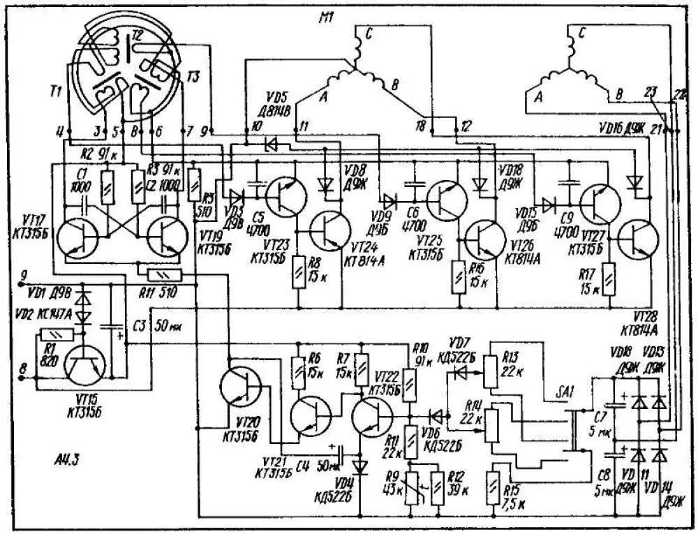

Всем доброго времени суток.
Имеется двигатель БДС-0,14м от магнитафона весна, плата управления к нему есть, но отрезана... из двигателя торчит 7 белых проводов и 7 зелено-голубых. Насколько понял двигатель с регулируемой частотой вращения, бесконтактный.
вопросы:
1) это то же самое что и шаговый двигатель?
2)можно ли запустить без платы управления?
3) if(2) Как?
4) если есть особенно понимающие, приветствуется описание принцыпа работы двигателя
вот схема платы управления
    138.8 KB · Просмотры: 15,995

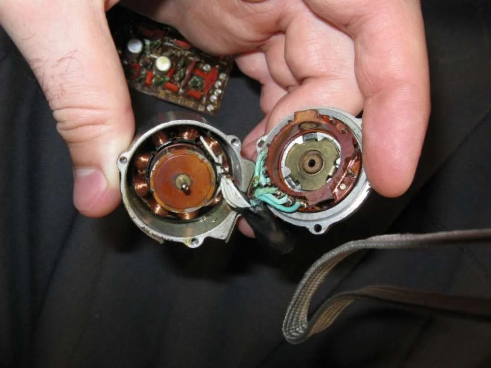

А как мне теперь можно выявить, какой провод куда припаять? Снял заднюю крышку, увидел лишь: зелено-голубые провода идут к статору, белые к ротору...
Там нумерации нигде нет?
нумерация есть на плате, провода просто пучком в 2 цвета
3,4,5 отличаются цветом от 13,14,15?
Долен быть толстый жгут на датчик положения ротора.
Можно увидеть фото?

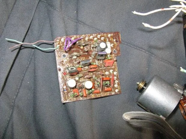

фото
Вот фото двигателя и платы управления... и котэ:tired:

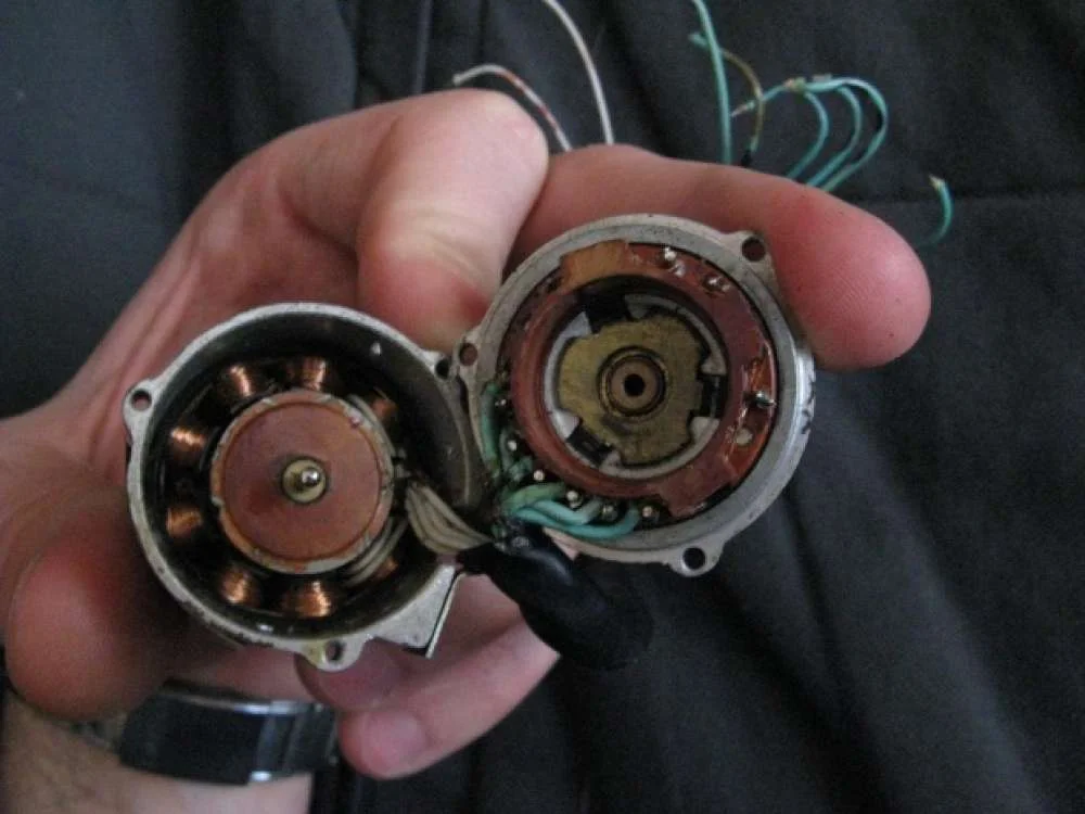

Может быть, есть способ прозвонкой понять, где какая катушка? например вращая потихоньку вал? На заводе же как-то впаявали его?
Сколько проводов идет в каждую половинку мотора?
7 в большую часть(белые) и 7 в днище(зеленые)
Какие номера им соответствуют на плате?
на плате нужно припаятся к:
4,3,5,8,6,7,9
10
11,18,12
21,23,22
    128.5 KB · Просмотры: 3,735
На плате остались куски проводов?
нет :(. оторвано под корень
Найдите жгут, в котором все провода звонятся со всеми. Наверняка это голубой.
Прозвонка показала, провода группами: 3 белых, 4 белых, 3 голубых, 4 голубых.
причем в белых сопротивление 30-50 Ом, в голубых 2-5 Ом
30-50 ом похоже на обмотки статора 4 белых это обмотки с минусом в центре. другие 3 белых это вторая обмотка соедененная звездой без нейтрали . а вот с датчиками упраления подсказать не могу. поточнее измерте сопротивление в каком пучке посколько особенно в голубом пучке
