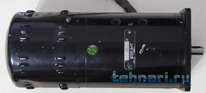

Здравствуйте. Есть в наличии электродвигатель ДРВ-150В,[FONT=&quot] постоянного тока с электромагнитным возбуждением и стабилизацией частоты вращения. Для стабилизации частоты вращения используется встроенный центробежный контактный регулятор частоты вращения, включаемый в обмотку возбуждения.[/FONT]
Технические характеристики :
Напряжение питания обмотки якоря - 27 ±3 В;
Напряжение питания обмотки возбуждения - 27 ±3 В;
Мощность номинальная - 150 Вт;
[FONT=&quot]Номинальный нагрузочный момент - 19,6 Н∙см;[/FONT]
[FONT=&quot]Ток, потребляемый обмоткой якоря, не более - 12 А;[/FONT]
Частота вращения - до 7500 об/мин.;
Направление вращения - левое.

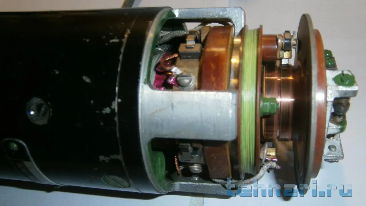

Это то что я нашел в интернете. Мы с внуком хотим сделать бормашину, гибкий вал уже есть, остальное дело рук и техники, но у двигателя левое вращение и нужен реверс и не помешал бы регулятор оборотов.
С двигателя выходят два провода, при перефазировке направление вращения не меняется.
Большая просьба, может кто может предоставить схему реверса этого двигателя.

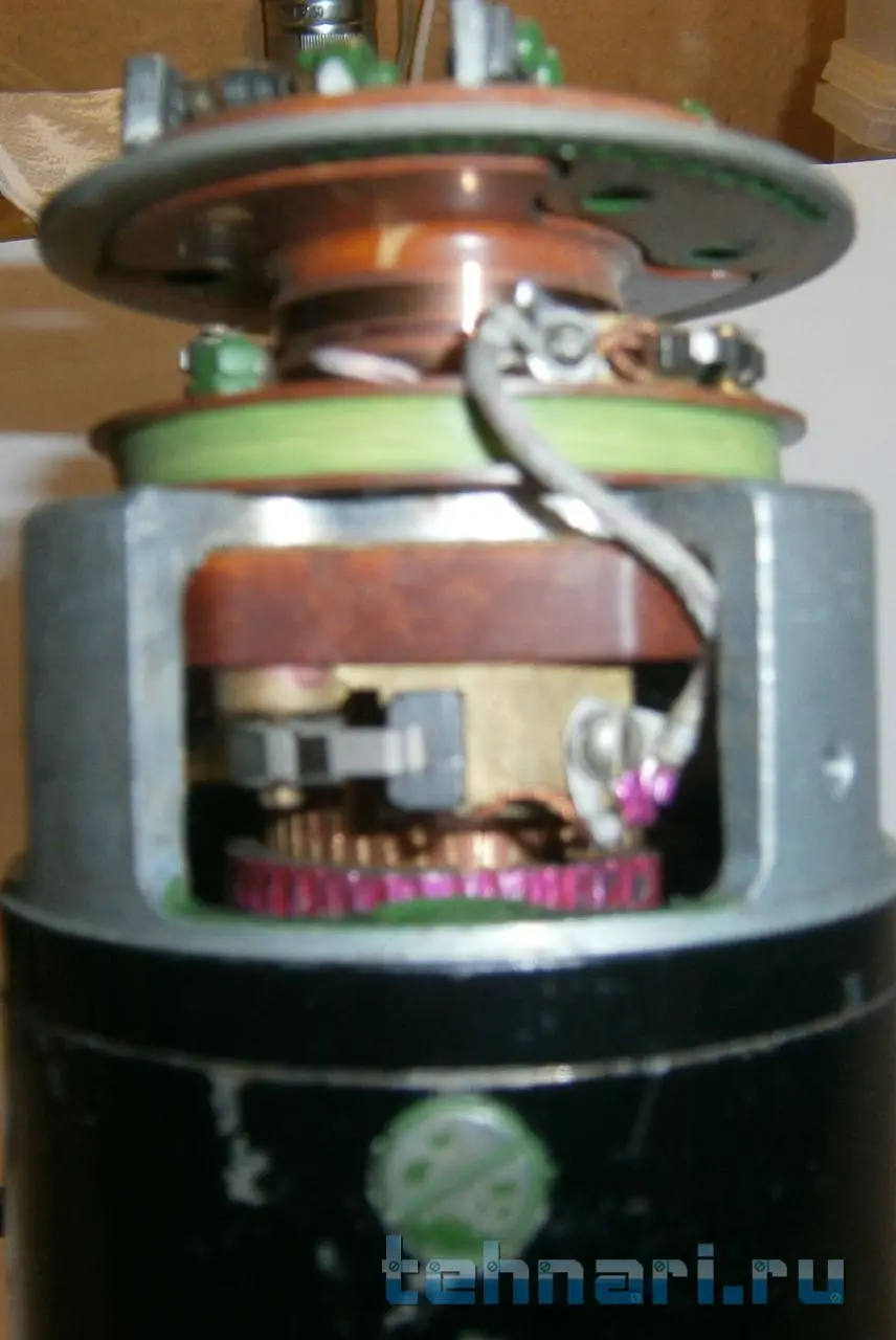

без разборки двигателя у вас не получится изменить направление вращения
Разобрать двигатель и поменять местами провода на щётках
Есть подозрение, что разборка и перепайка ничего не даст. В некоторых коллекторных движках щётки расположены под углом к оси вращения. Переполюсовка сменит направление и износ щёток начнётся значительно интенсивней. Надо фото кишков.
Обороты нормально регулировать не получится - нужен электронный регулятор. И вообще, возьмите более подходящий электродвигатель, например, от стоматологической установки Эргостар. Там можно цеплять стандартный наконечник с цанговым зажимом для боров без какой-либо доработки/переделки.

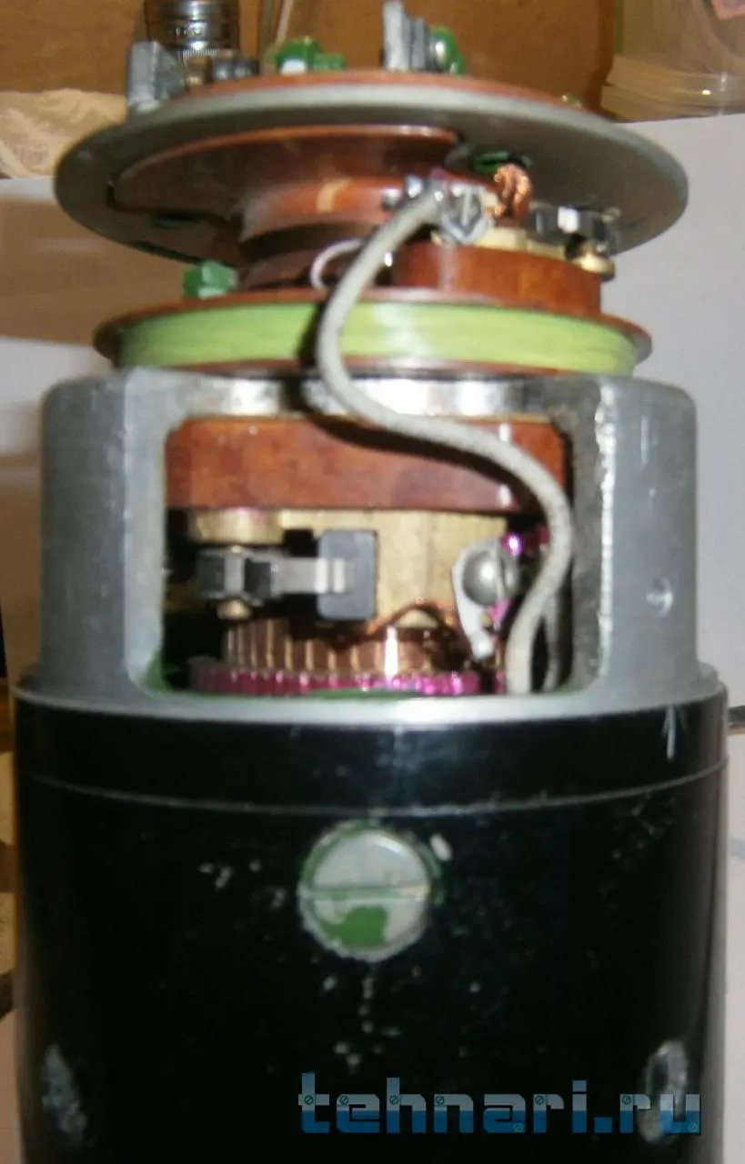

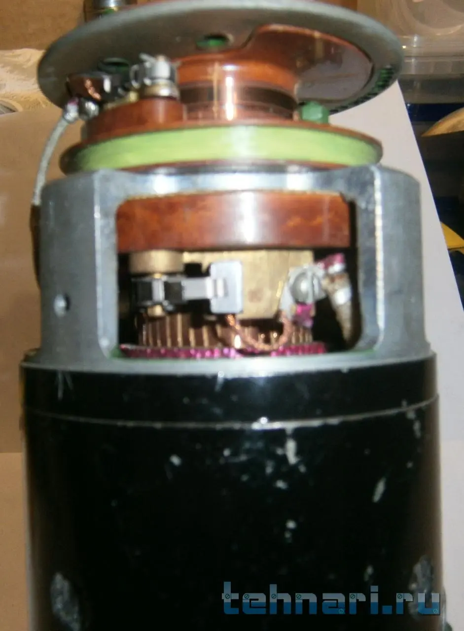

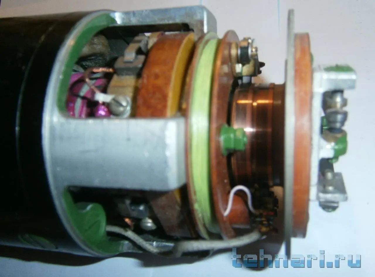

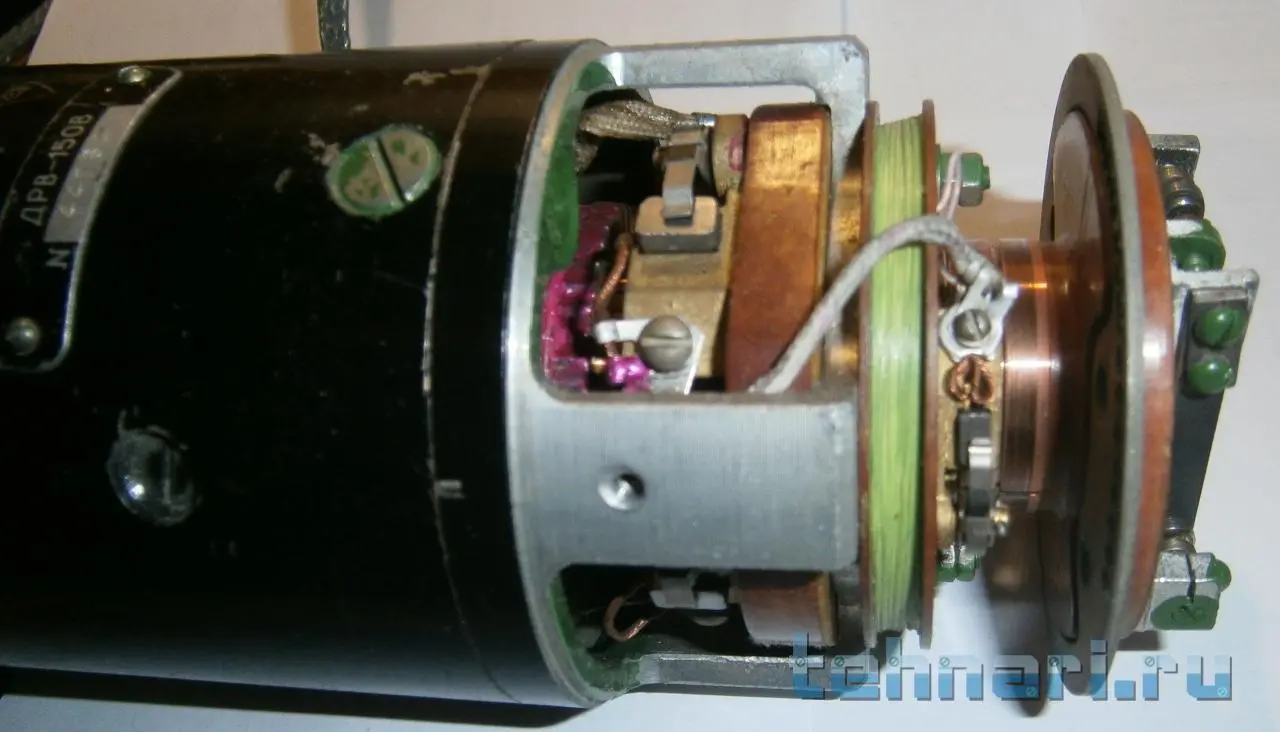

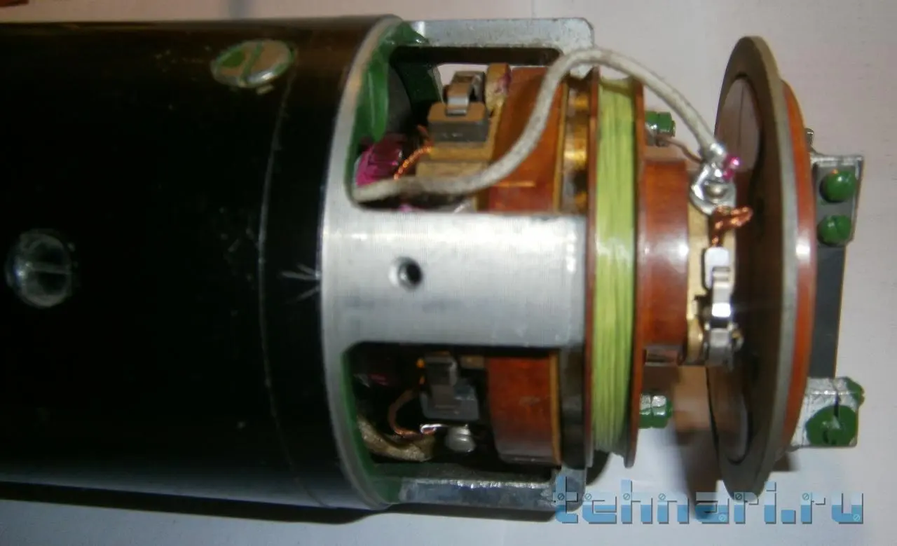

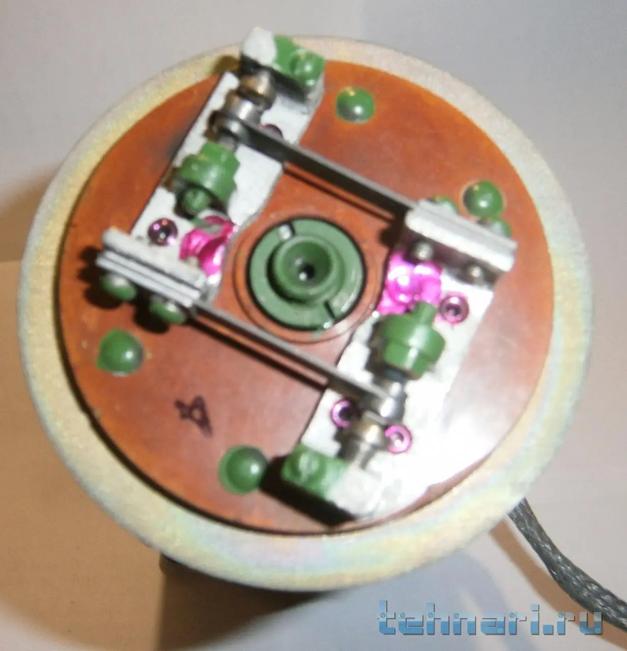

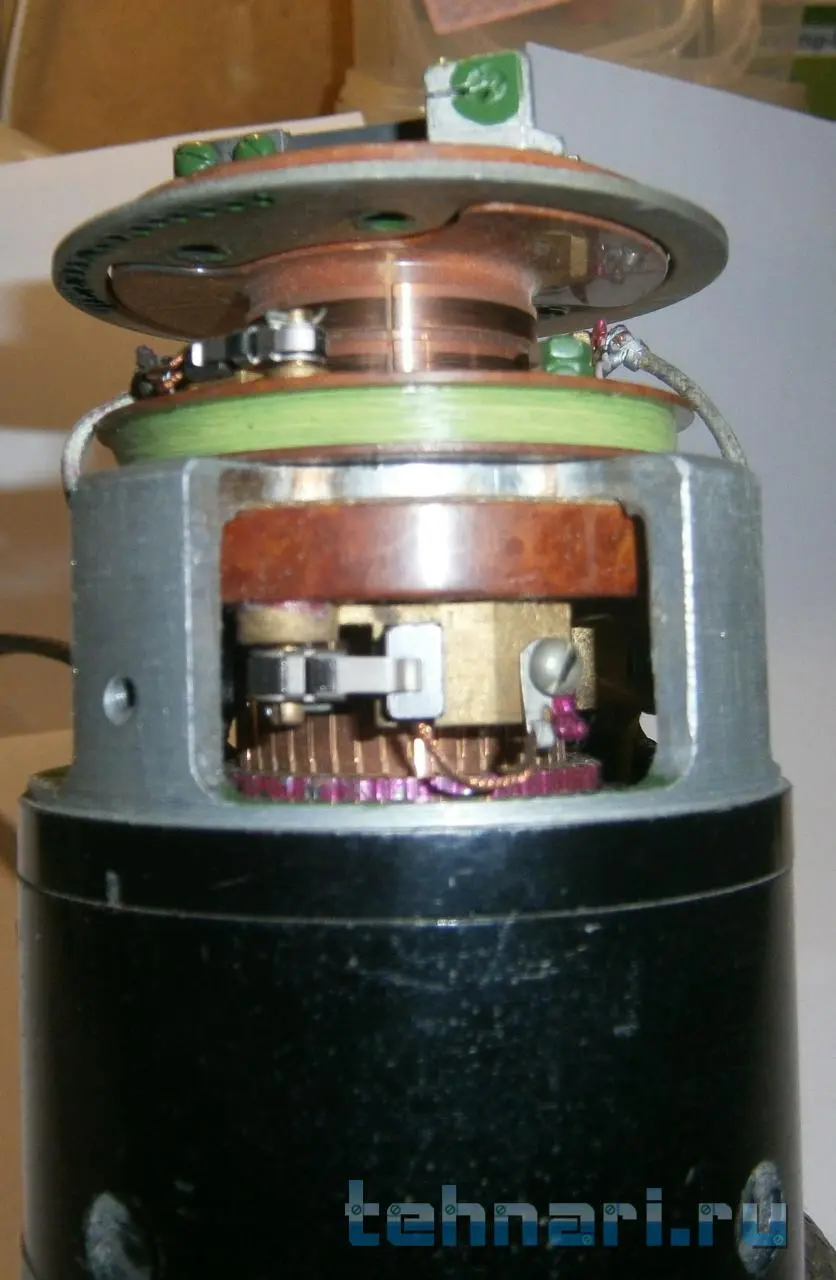

Спасибо Всем за советы. Снял защитный кожух коллектора ... а там ! Николай, наверное прав, разбирать и переключать обмотки,рука не поднимается! Там на коллекторе четыре щетки, потом еще катушка и коллектор с двумя щетками, и плюс центробежный регулятор. Может кому будет интересно, выложил фото. А мы будем искать новый двигатель. (Фото сняты с каждой стороны, через 90 *.) Спасибо, я думаю, тема закрыта.

ну вы можете хотя бы попробовать поменять местами 2 провода
1 и 3 фото
