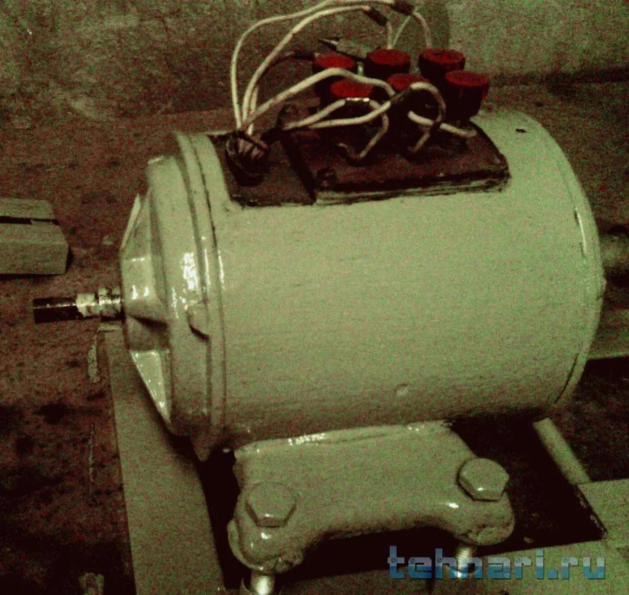

Добрый день уважаемые однофорумчане!
Хочу попросить у Вас помощи.....
Имею двигатель МСТ-0,6, или МСТ-0,6А, точно определить не могу, т.к. шильда нет. Буду благодарен если кто-то подскажет, можно ли определить точно какой это двигатель.
Ну и собственно вопросы:
1. Можно ли данный двигатель подключить на прямую к 380В? Если да, то на сколько увеличатся обороты?
2. Как данный двигатель подключить к сети 220В? Конденсатор какой емкости необходим?
В данном двигателе имеются выводы С1, С2, С3, С4, С5, С6, думаю необходимо соединить выводы С4 - С5 - С6, а С1 и С2 через конденсатор в розетку. Правильно? Достаточно ли емкости конденсатора 15мкФ?
Заранее всем спасибо. С уважением, Константин.
Можно.
Число оборотов не изменится.
Неправильно. Соединить попарно С2-С4, С3-С5, С1-С6. 220 подать на С1-С5 и С2-С4, конденсатор к С2-С4 и С3-С5.
Достаточно. Это должен быть не электролит, рабочее напряжение желательно 600 вольт. Удачи.

Это хорошо, что количество оборотов не изменится? А обмотки не погорят? Ведь напряжение будет выше паспортного? Особенно если это МСТ-0,6. У него заявлено напряжение питания 190.

Эти двигатели были на 220/380 и 110/220. Какой у вас? Если 220/110 то обмотки нужно включить "звездой", т.е. С1-С3-С5 вместе, конденсатор к С4 и С6, напряжение подать на С2 и С4.
В том-то и дело, что не знаю!!! Шильдика нет. Сам хочу определить какой, но не знаю, как. Самое обидное, что в доме есть 3 фазы и не хотелось бы городить конденсаторы.... Но сомневаюсь по напряжению. tehno015

Это же замечательно! Включите его "звездой" и замерьте потребляемый ток, в ссылке он указан для обоих моделей. Если замерить нечем - просто включите кратковременно, если мотор 220/110 он будет быстро нагреваться.
Можно попробовать включить??!! Я боялся спалить двигатель.....
Если двигатель 220/110, то подключить его на 380 без вариантов??!!
Можно.
Правильно боялись, при несовпадении напряжений двиг. действительно может сгореть. Но не сразу, времени для замера тока достаточно.
Варианты есть всегда, например трехфазный трансформатор. Но стоит ли?
