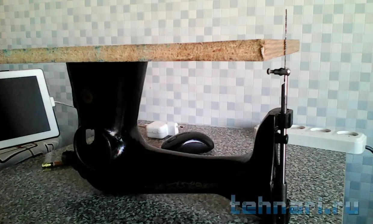

Вот валяется без дела Подольская машинка, надо пристроить.Будет стационарный электролобзик в мастерской.
Откручиваем станину, держащуюся на трёх болтах.
Отрываем при помощи молотка.
Берём иглотолкатель и протачиваем посадочное место для пилки на наждаке.
Следим за соосностью.
Пилки бывают разной толщины, поэтому подгоняем по самой толстой.
Собираем узел толкателя.
Собственно лобзик готов. Можно пилить, крутя вал штатной ручкой. Гы!
Остаётся изготовить станину и приспособить движок от стиралки.

Мне крепление пилки кажется жидковатым, буду рад если ошибаюсь..
Да, но пока хватит, а позже не сложно две дырки сверлануть в железке.

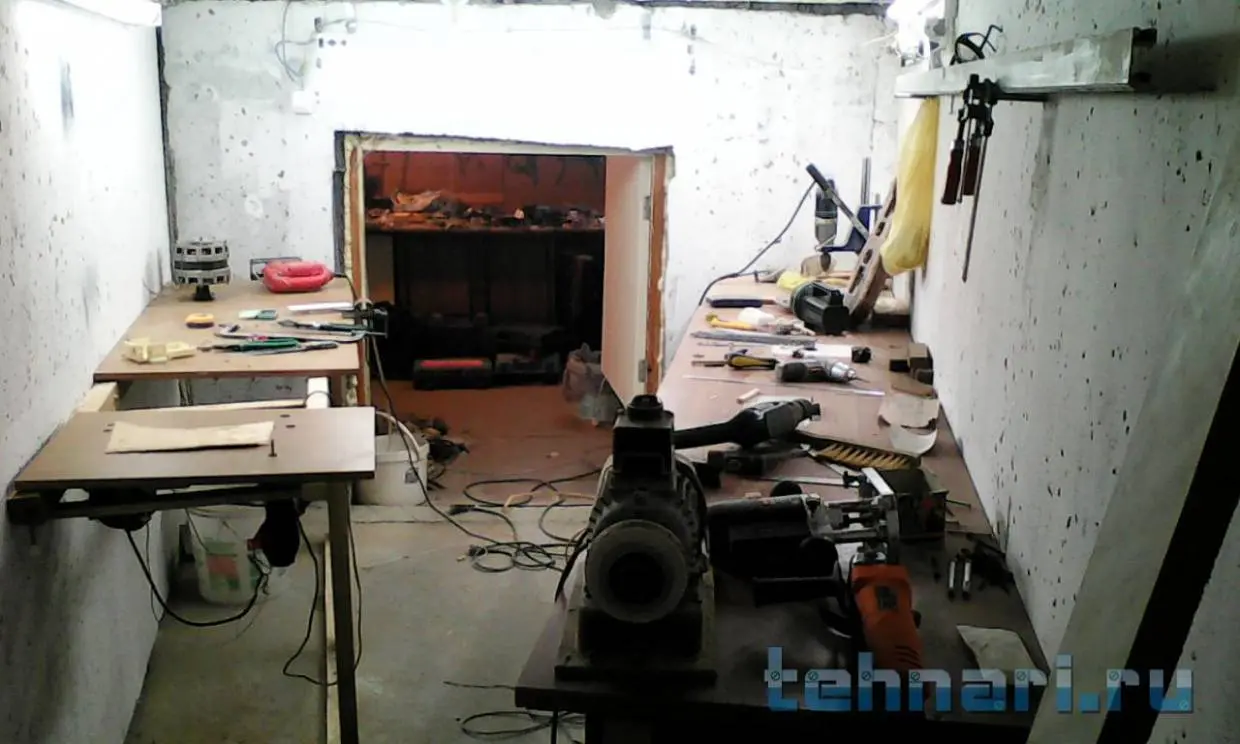

Ну вот и готово!
IMG_20160425_224915.webpIMG_20160425_224938.webpIMG_20160425_225034.webpIMG_20160425_225129.webp
Димером я регулирую обороты всего, что подключено в эту розетку.
Вход в столярку и выход.
Отличная, гиперфункциональная вещь получилась:bravo::bravo::bravo: !
Ну вот и готово!
Ай молодец! Очень нужную штуку сделал. И доступную для повторения, что немаловажно..
И несколько вопросов, поскольку на фото этого не увидишь.
1. Насколько хорошо несет свою службу иглодержатель в столь необычном для него режиме? Колебания, вибрации?
2. Крепление пилки выдерживает? Ведь упора у нее нет..
3. Достаточна ли (на максимуме) частота хода для аккуратной резки?
Из практики: я для мелкой работы стачиваю пилку по ширине вдвое, иногда и больше, это позволяет делать резку с мелким рисунком, ажурную.
