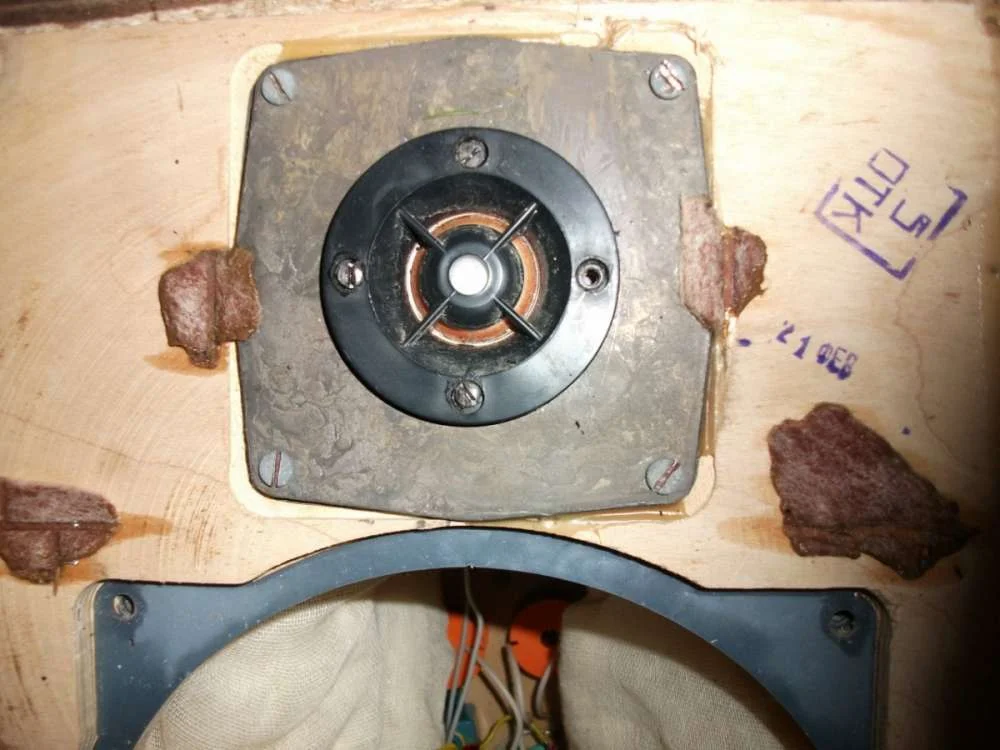

Надо новый бокс интересуют эскизы
собираюсь сделать новый бокс (из чего лучше)
собираюсь покрасить его (чем?)
Можно ли покрасить сами колонки? (тоесть картон?)
если да то чем?
где купить провода на замену? (внутри)

1.нафик новый корпус????
2.покрась из баллончика.
(тоесть картон?) Какой картон там дсп:tehnari_ru_1013: :tehnari_ru_242:
3. провода купить в магазине.
покрасить какой краской что-бы смотрелось как пластмасса и толстенный слой лака?
Тоесть блестело из балончика можно но не всегда ровно
новый корпус тк в старом чуть ли не мох, и плесень а ещё разваливаетсяяя(

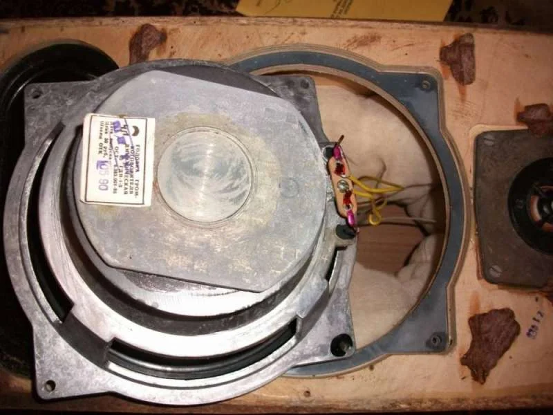

сделай такой же! обмерь его, и вырежи\напили, вставь туды все старое и покрой лаком если из фанеры делал, или самоклейкой\шпоном\чем угодно если из дсп, и будет тебе счастье!:)
Мне хочецо что-нибудь оригинальное
а можно ехё пластмассу помыть хорошенько красным былончиком и сверху толстым слоем лака
динамик можно покрасить нитрокраской и ни в коем случае алкидной или маслянной!!! эти краски размягчат диффузор
а корпус нужно делать из плотной плиты подойдёт фактически всё дсп,мдф,фанера,камень,стекло что угодно короче - лишь бы корпус не был подвержен вибрациям
