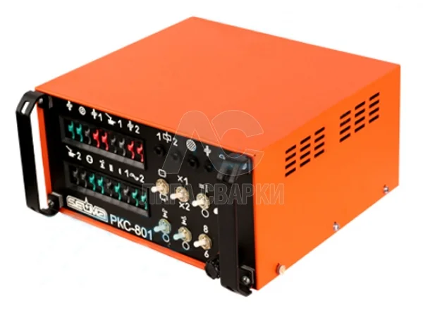

Все промышленные станки контактной сварки прекрасно работают с регуляторами тока по первичной обмотке. Обычно применяют встречно-параллельное включение тиристоров. Регулировка по первичке обусловлена тем, что во вторичке очень большие токи, достигающие 200 000А!!! Схемы фазоимпульсных регуляторов построены на цифровом отсчёте времени включения тиристоров относительно начала полупериода сетевого напряжения. Простые схемы годятся только для регулировки яркости ламп накаливания.
В качестве примера, на фото приведён наиболее распостранённый регулятор контактной сварки РКС-801.
    19.6 KB · Просмотры: 2,141
