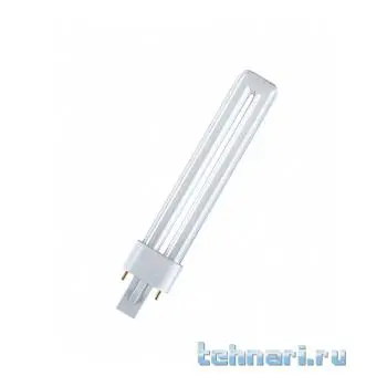

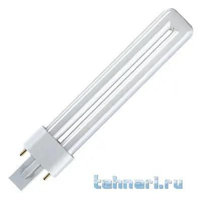

Здравствуйте. Подскажите пожалуйста марку электронного балласта для лампы osram dulux s 11w/840. Заранее благодарен.
Да любой выдерживающий мощность не менее 11 Ватт.
Это какой типоразмер? Т4, Т5 или Т8? Надо бы это писать т.к. :telepat:
Т.к. немного сталкиваюсь с люмлампами, могу предположить что речь идет о тонкой лампе Т4 на 11 Вт (диаметр колбы кажется 12мм) - для этих ламп нужны специальные балласты или приспосабливать ЭПРА от энергосберегайки подходящей мощности.
V образная.

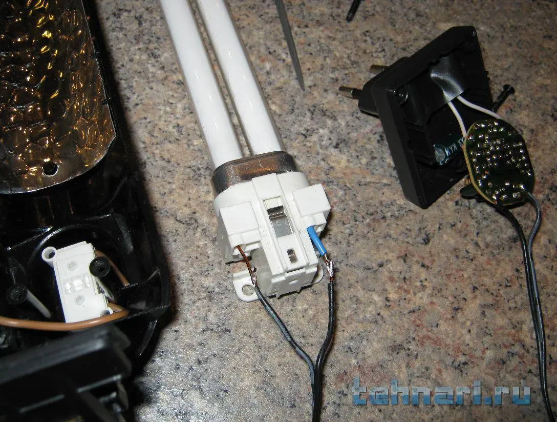

Я такие лампы запускаю с помощью ЭПРА от сгоревших энергосберегаек. Это получается более бюджетно и стабильность работы лампы нормальная.
Вот по быстрому найденное фото от моего знакомого - основные этапы по переделке лампы. Этот знакомый собственно и научил меня этому делу.
Сейчас я уже не разбираю лампу, просто на ЭПРА выпаиваю лишний конденсатор и всё.
