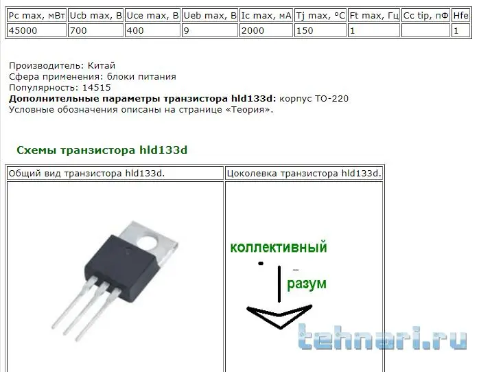

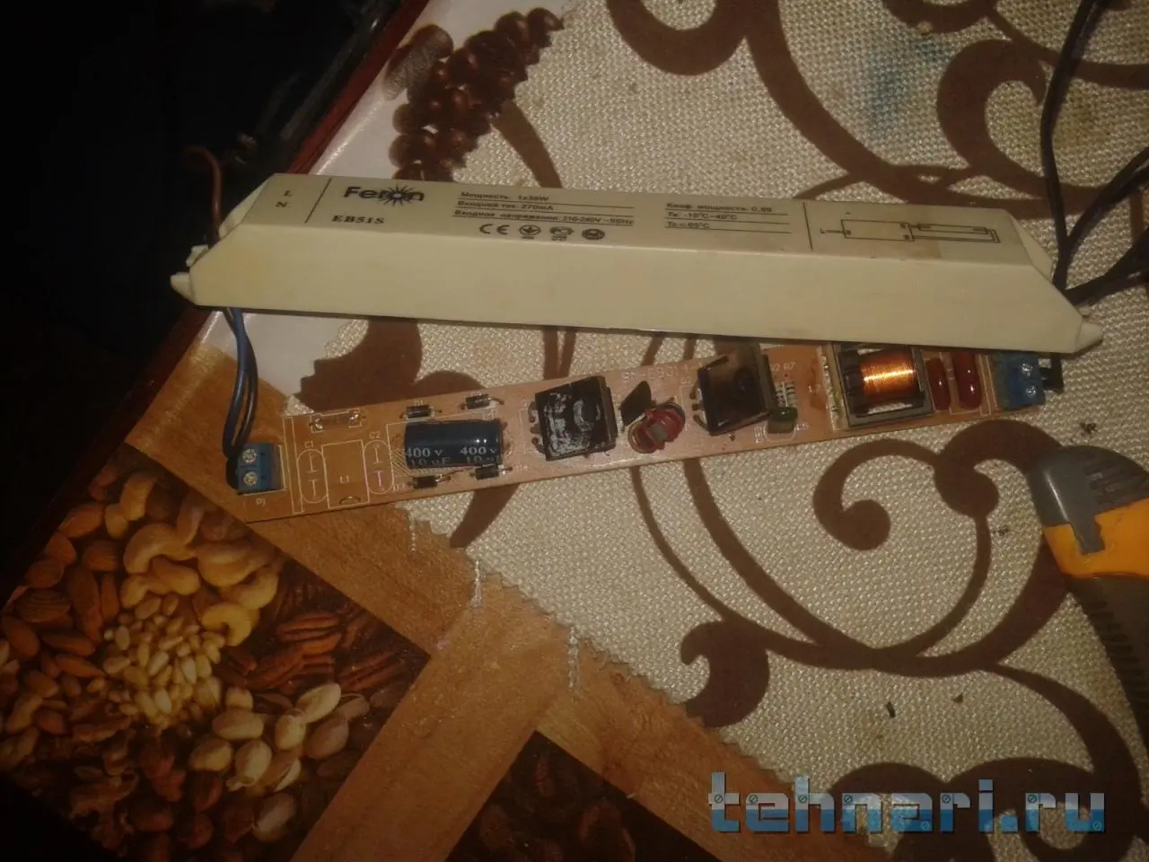

Племянник принёс от аквариума подсветку, лампы целые. Разобрал блок. При позвонке выявил два сдохших транзистора hld133d. Можно ли заменить на что нибудь отечественное?
    24.5 KB · Просмотры: 426
Отечественных нет с такими параметрами, есть аналог и очень распространенный MJE13005
В электронном балласте или трансформаторе, выход из строя этих транзисторов (если не сгорел предохранитель) сулит выходом из строя моста и низкоомных резисторов (1-2 Ом) в цепях эмиттеров. Смотрите внимательней!
Сергей, точно, два резистора 15 Ом и два 1Ом в обрыве. Мост целый.
Такого нет, есть 2SC2625, конденсатор после моста на 400 вольт стоит. Вот прокатит ли напряжение эмиттер-база 7 вольт?
Ты знаешь, не пробовал я так изгаляться, возможно и заработают, но их нужна пара и возможно подбор резисторов. Да ещё и в корпус проблемно их будет запихать.
А я попробывал,
Пара и была от компьютерного бп, номиналы резистоов оставил как есть, только 15 Ом составные из двух 33 Ома в параллель.

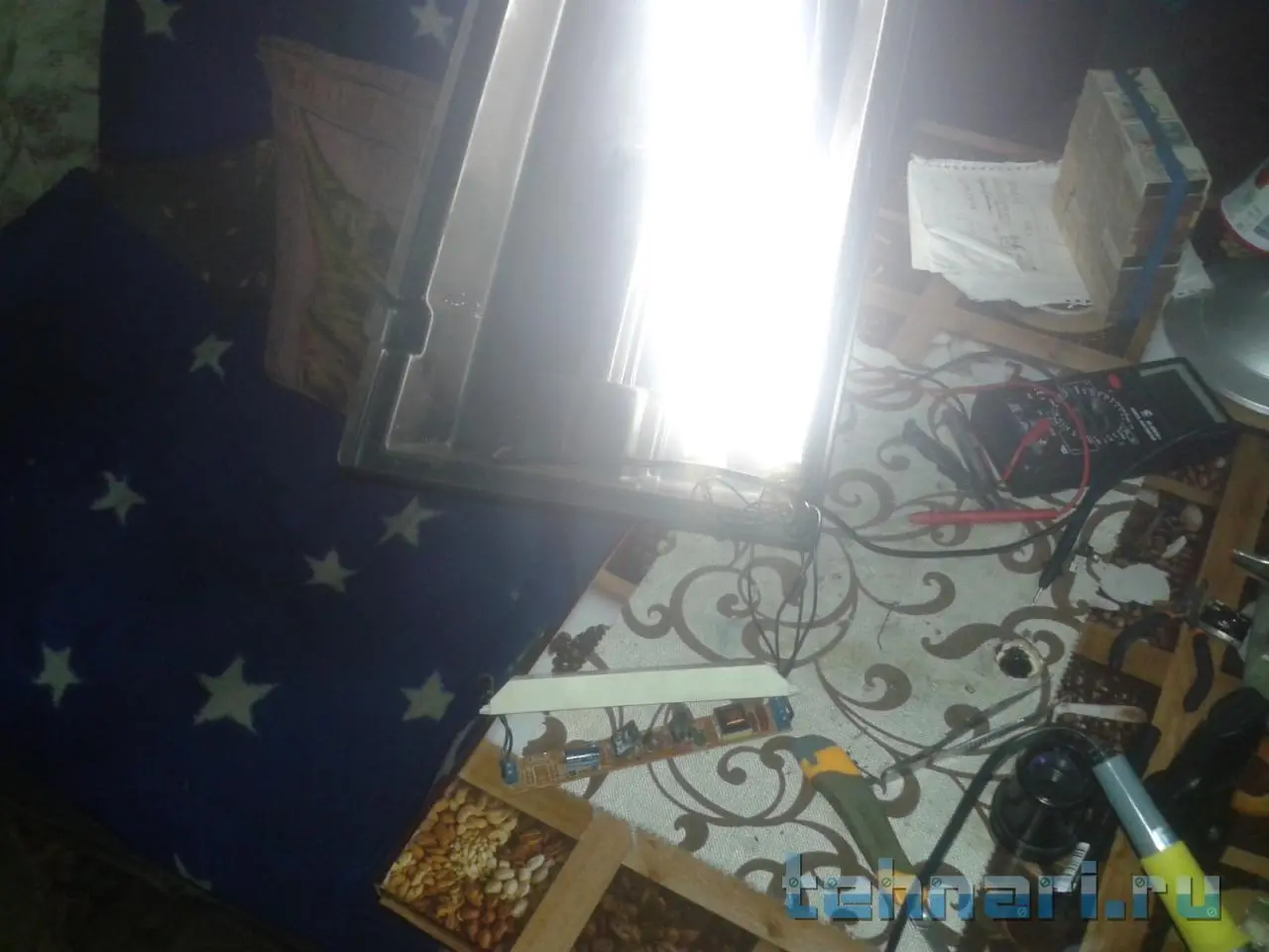

    84.5 KB · Просмотры: 326
    41.6 KB · Просмотры: 276
Вот это точно, отпилю наверное крышку под транзисторы...

Там уже по месту некуда радиаторы крепить, кое как впихнул блок в карман для него. Лет 7 без радиаторов работал. По хорошему, надо уже что то новенькое приобретать. Отдал сегодня.
