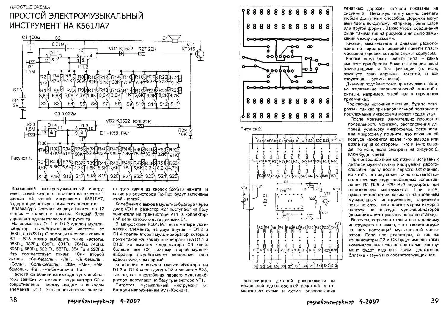

Весна, творчество, магнитола с резистивным сенсором- романтика. В общем появилась идея сделать генератор звуков с управлением на резистивном сенсорном экране. Можно ли это сделать. Концепция с меня- исполнение с вас дорогие форумчане.
Для начала можете что-нибудь вроде этого собрать...

Мне не попадались в руки такие экраны. Насколько мне известно, в них изменяется сопротивление и по горизонтали, и по вертикали. Значит, если подключить такой экран вместо цепочек сопротивлений, это изменение сопротивлений экрана будет изменять частоту генератора. Остаётся узнать величину этого сопротивления и подобрать ёмкость в генераторе...
