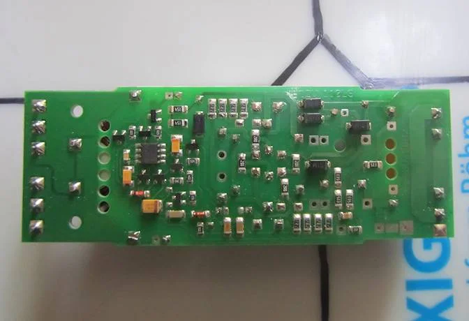

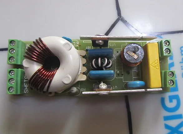

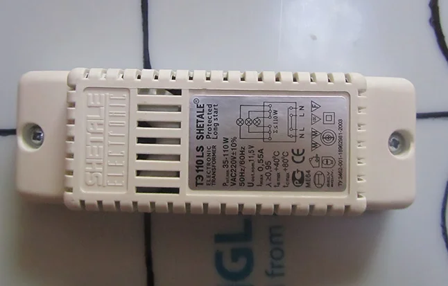

Здравствуйте!В общем, имеется парочка электронных трансформаторов для галогенок. Запускаются без нагрузки,имеют защиту от КЗ. Так вот,хочется использовать их для питания LED светильников. Может кто уже делал(или знает как сделать) доработку их для постоянного тока, желательно схемку попроще и понадёжнее.Фото прилагается.

на выходе этого трансформатора переменка же? если да то установить диодный мост (ампер на 6) и конденсатор от 1000мкф и более максимально допустимое напряжение конденсатора должно быть 25в.

никакой перемычки там не видно, Похоже две вторички пашут по очерёдно.

Только не простой мост а диоды Шоттки. Если там две одинаковые вторичные обмотки, то соединить их последовательно, средняя точка будет масса и использовать сборку из двух диодов Шоттки (или отдельно два диода). Схему трансформатора можешь нарисовать ?... :)
Схему трансформатора нарисую вряд ли, ибо сложна онаtehno001,мост делал из Шотки(1N5822), при включении ток идёт, но при нагрузки сразу падает до минимума. На вторичке 2 обмотки, но соеденины они параллельно.Уже всю голову сломал, не могу найти причину).
Да, при использовании моста + кондёр(1000мФ) напряжение всего 8-9 вольт без нагрузки.
Уважаемый George Smith, если возможно, то нарисуйте схему с номиналами).
Попробуй вместо Шоттки ультрабыстые диоды поставить.
Можно в кратце?
В кратце, совершенно разный принцип работы и технологии изготовления.
Кстати, галогенку на 12В подключать не пробовал? Надо узнать, работает этот блок в принципе на нагрузку.
Галагенка работает отлично,
блок совсем не греется.
Кстати, ультробыстрые диоды ставил, но они сразу перегорали(были маломощные), тогда напряжение было 15 вольт без нагрузки , с нагрузкой же напряжение всё -равно падало до минимума.
У меня такое подозрение, что ты неправильно диодные мосты подключаешь. Фото можешь выложить чтоб хорошо было видно как что подключено?

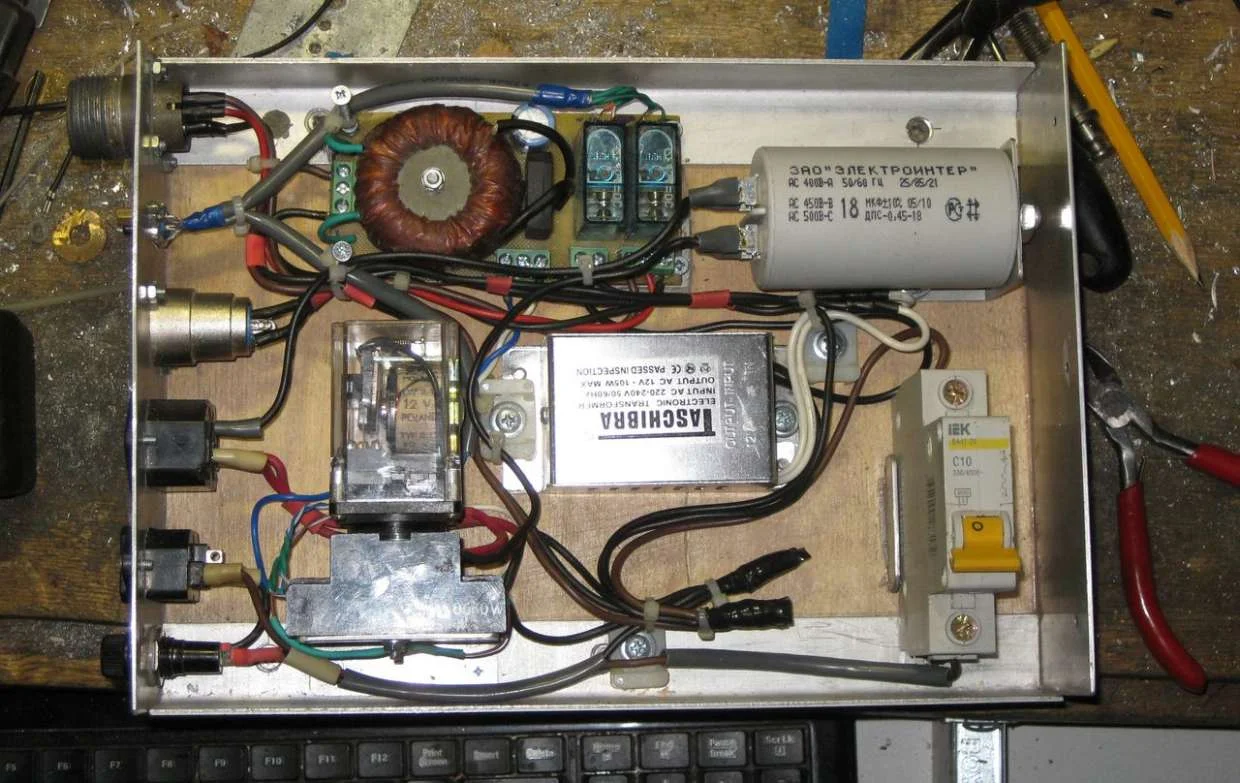

Подобный транс (только чуть попроще) стоит у меня на одном станочке, заведует освещением и еще парой небольших потребителей в виде помпы СОЖ и пр. (в сумме ватт 15-30). Переделок минимум - домотал еще один виток на вторичку для повышения напряжения, затем - мостик из четырех КД213 и конденсатор на 10000х25В. Светодиоды светильника питаются через дополнительный линейный стабилизатор на LM317. Стартует стабильно, работает второй год, нагрева не заметил.

Их тут и нет - они вынесены, расположены в станине станка. Это - внешний блок коммутации и управления.
