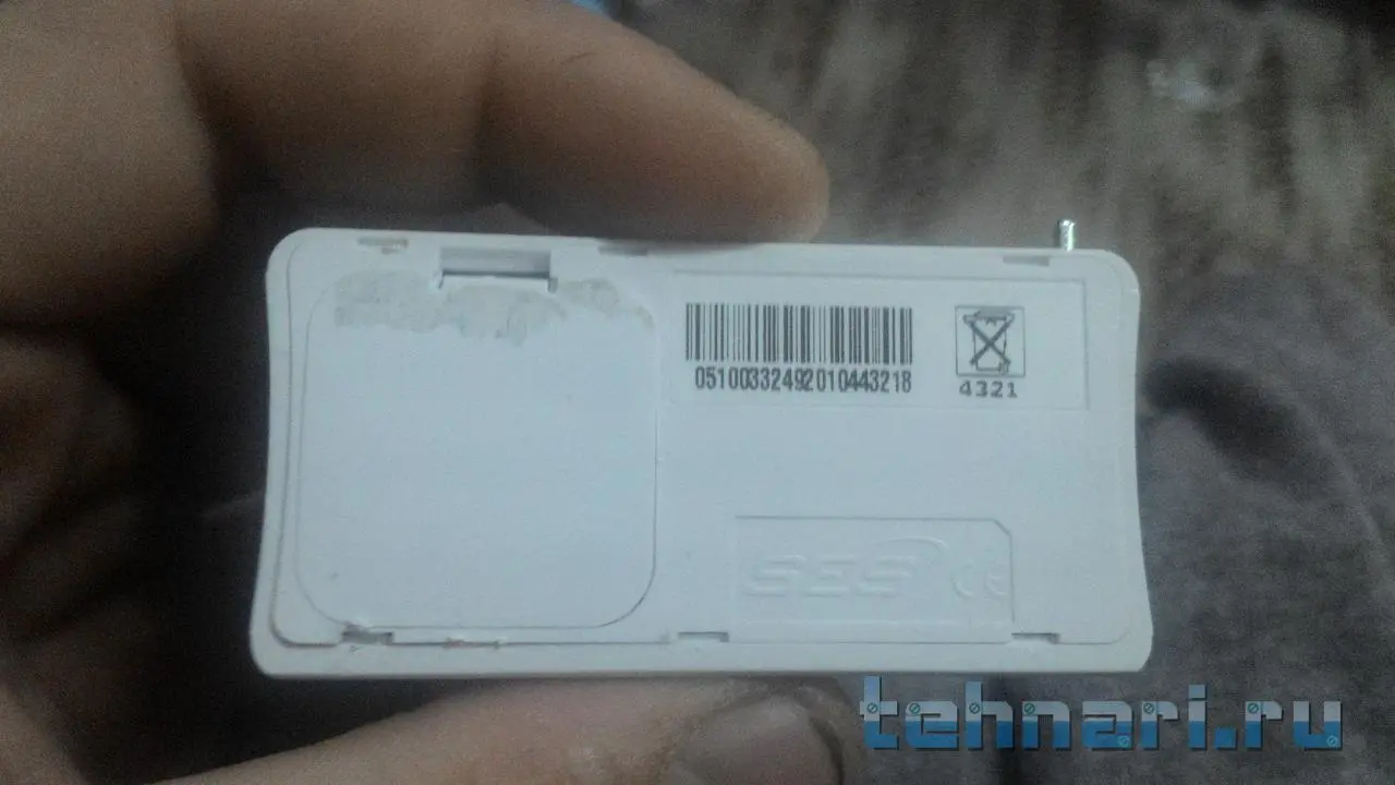

Доброго времени суток, прошу помочь разобраться с электронным ценником, знакомый принес такой ценник, есть мысль сделать что-то типа карточки временно припарковался что бы вышел номер и еще какое нибудь сообщение, например: временно припарковался.
Вопрос такой, как внести на него данные, например при помощи Ардуино)
За раннее большое спасибо)
P.S. ценник фирмы ses v2.1.5-0.0

Первый вопрос, который нужно решить, а можно ли, вообще, что-то изменить в данном девайсе ?
Для этого надо разобрать его, посмотреть на какой элементной базе эта штука собрана.
Но что-то мне показывает, что ничего сделать нельзя будет.
Не надо ничего разбирать.
Со своим девайсом идёте к продавцам торгового оборудования и заказываете у них терминал.

Добрый день,
судя по внешнему виду ценника - это серия G-Tag S, которая работает на низкой частоте (технология 20 летней давности).
Это означает, что для того, чтобы передать сигнал на электронный ценник, необходимо иметь "небольшое устройство" вот непростого вида. Ссылку вставить не дают - посмотрите в поиске по тегу "Трансляционный усилитель SES".
В этому устройству еще будет необходимо подключить антенну, которая будет находиться в непосредственной близости от электронного ценника.
Также будет необходимо установить сервер для управления ценниками и настроить шаблон вывода изображения.
Инвестиции в это составят несколько тысяч евро :) при стоимости такого ценника в 10 евро.
Современные ценники работают на высокой частоте (например, 2.4 ГГц, как на Wi-Fi) и для их работоспособности не нужно разворачивать "тяжелую артиллерию".
Тем не менее, без проводной точки доступа и сервера все равно не обойтись.
