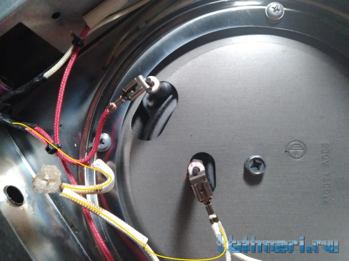

Помогите пожалуйста починить, нужно срочно. Хотя-бы как это называется, что-бы я могла загуглить и найти инструкцию по починке. Спасибо. У нас сейчас несколько дней праздников, магазины электроники закрыты, новую плитку нет возможности купить, да и эту можно починить по гарантии, но опять таки, всё закрыто. СПАСИБО.
вот проводки что присоединяются к глазку, лампочке, вначале расплавились, потом перегорело всё. Плитка не включается и не греет.

Там регулятор есть , проверить конфорку и фото полное .
Это обычная индикация наличия напряжения на комфорке т.е. индикация нагрева.
Эти проводки с лампочкой вполне можно вырезать и выкинуть.
На фото показана цепь подключения - желтая линия - если она действительно сидит на выводах как я предположил - тогда смело обрезайте и будем разбираться дальше.

Как временный вариант: одеть сетевые провода (они наверняка с унифицированными разъемами) прямо на выводы ТЭНа. Регулировать можно вилкой из розетки, это же временно. ))
