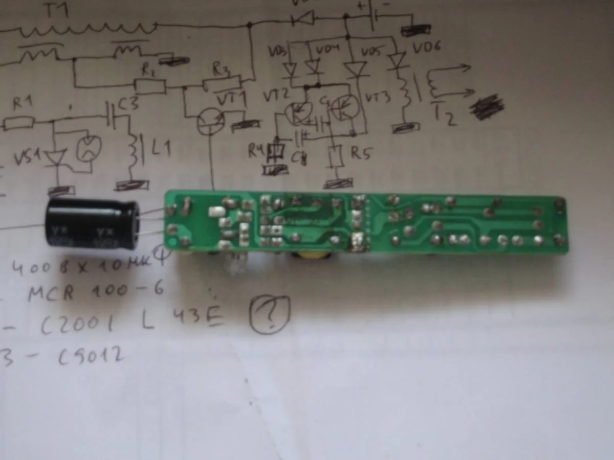

В общем, решил я собрать электрошок из подручнх материалов для самообороны от собачек (это не единственное средство, а часть комплекса мер "антисобак" :)), для чего была найдена полуразобранная тормозная фара со стробоскопом, примерная мощность строба - 0,8 Дж на вспышку (это к тому ,что все в законодательных нормах:) ), и строчник ТВС-110пц15

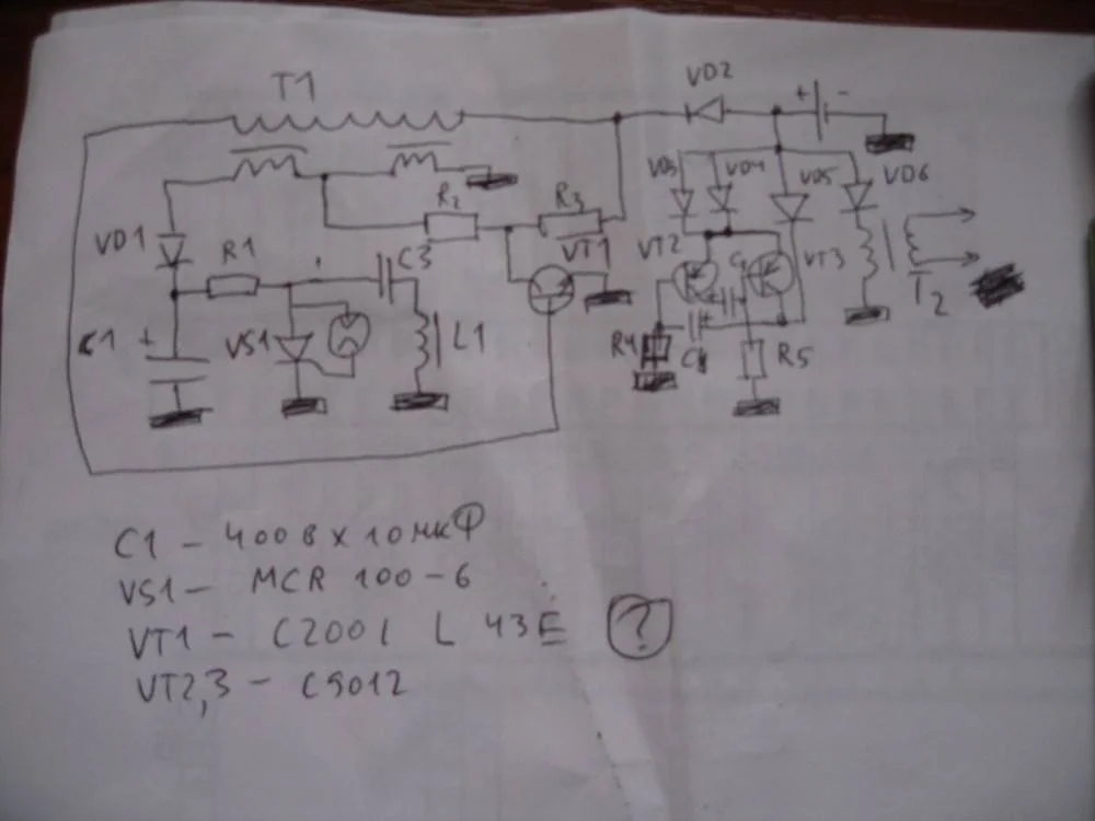

при детальном осмотре выяснилось, что в схеме отсутствует пара деталей (и номиналы удалось установить, они пошли в усилок - 2 шт кондеров 100мкф*25в), и - что гораздо сложнее - неизвестно, куда подавать питание и откуда снимать 400в на вспышку.
Была предпринята попытка нарисовать схему, но все уперлось в обмотки повышающего транса (у первички все нормально ,2 ноги, а вот у вторички их 3, и непонятно, какая нога к чему относится) и неизвестную деталь в корпусе ТО92 с маркировкой:
С200l (непонятно, это единица или буква l)
L 43E
надписи в 2 ряда, 1-я нога уходит на вторичку транса и минус питания, 2я нога на первичку транса,3 нога через резюк на плюс.
p.s. я мог и ошибиться со схемой(
