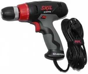

жил, работал, не тужил а тут раз в один прекрасный момент чихнул! разобрал разорвало дорожки на плате в некоторых местах модель "SKIL 6222"
в чем причина?

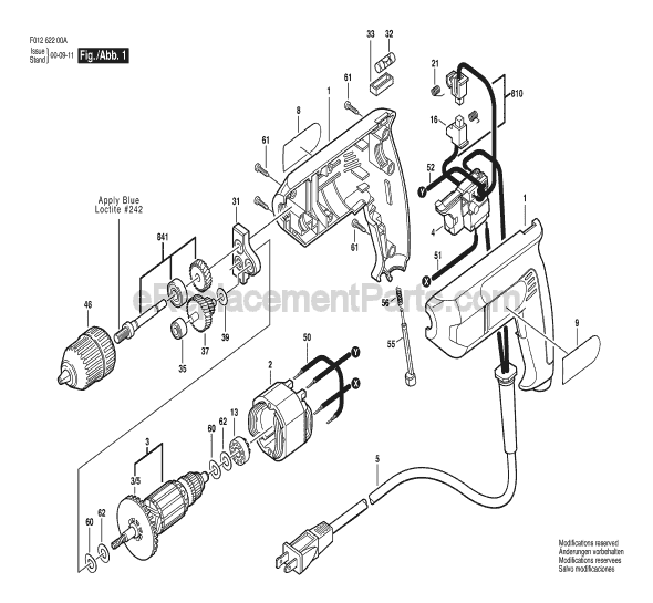

На сборочном чертеже черт ногу сломит. Кто так чертит? ;)
Во!
Нашел нормальный сборочник:
Меняем деталь поз.4
Но до замены проверяем ротор и статор поотдельности.
.....сгорели дорожки => заклинило движок => чистим помещение :) :) или меняем ротор?, подшипники?, деталь поз.4?...
