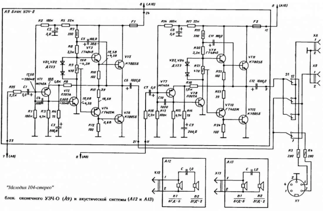

Ребят, гугл отказывается мне помогать из-за моей криворукости. Помогите найти электросхему на Мелодия 105, такая как на картинке. Интересует, особенно, блок УНЧ...
Желательно еще такую схему, где понятно какие номиналы (а то есть сканы старых схем где цифры неясные), но это не второстепенно.

Вот схема оконечника от 104 правда, но они одинаковы
Ок, спасибо и на этом!

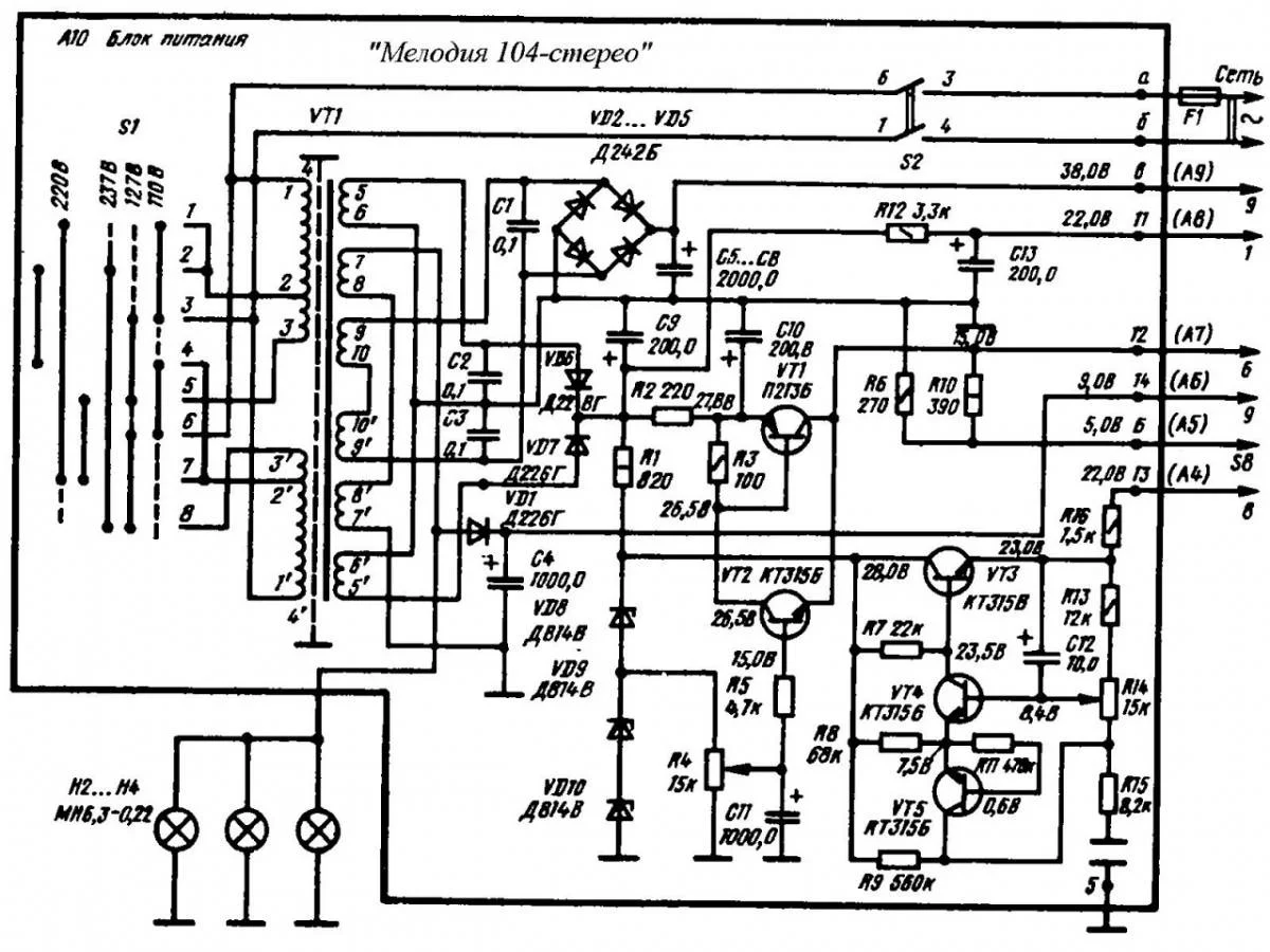

Если я правильно понял, 23 и 11 это вход, 21 и 9 это выход, а 24 и 12 это питание...
Про питание, сколько вольт, не сказано?

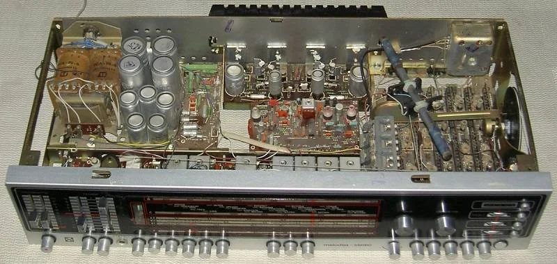

меняй электролиты и керамические кондёры (флажки красные)
38В..........
Если эти электролиты не разрядились почти за 10 лет (!) то и менять, я думаю, их не стоит.
Снимая БП случайно закоротил, искра прекрасная была...
