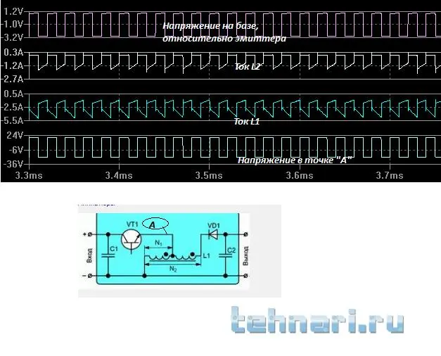

Здравствуйте, подскажите пожалуйста, что это за схема и какие даёт временные диаграмы. И если можно, на какую нагрузку она работает

Простите, уже поняла что не туда написала :(
Это схема с блока питания, дает отрицательное (противоположное ) напряжение.
Без номиналов сказать на какую нагрузку будет работать, это мало быть экстрасенсом, это надо быть таким шаманом...
Вот диаграммы.
