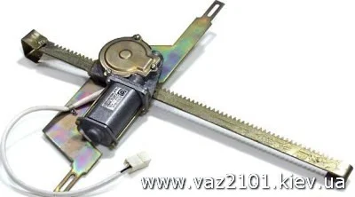

Установил на 2106 2 реечных электростеклоподъёмника "гранат"(как на фото) и стёкла от семёрки(на передние двери естеств.), все переключатели на водительской двери. Вроде получилось мило, но вот подключить к проводам бортовой сети я не смог, очень много проводов. Кто знает как подключать помогите пожалуйста. Заранее спс

Ну питание на кнопку подай, а с кнопки на стеклоподъемник. Как я првильно понимаю, кнопка в одном из режимов меняет полярность
А питание откуда взять? Мне кто-т сказал, мол питание от реле какого-то под приборкой бери.
А там двигатель на 12 вольт? А то фиг его знает, спалишь ещё:D Поидее можно поставить либо тумблер с тремя положениями замыкающий по 2 контакта в крайних положениях, либо 2 кнопки как в остальных сделано:D Если мотор 12 в тогда наверно питание можно прям из бортовой сети и взять, только всё же наверно надо какой нибудь предохранитель или что то подобное.
А от прикуривателя взять получится?, и есть ли в цепи прикуривателя предохранитель?
На нижней понели предохранителей есть резервных пара штук. Можешь от замка зажигания взять плюс (цвет не помню) и через предохранитель пустить на стеклоподъемники
