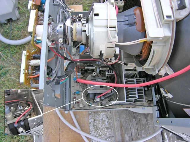

И что с ним делать? В мастерских моего небольшого города от ремонта ЭЛТ всячески открещиваются, а после того как "мастер" угробил матрицу LCD телевизора SHARP вообще нет гарантий, что и SONY не угробят, даже если и возьмутся за ремонт. А так, картинка была хороша, ну а прожорливость электричества не в счёт. Может там ничего серьёзного-то и нет, и с помощью паяльника, отвёртки и ваших советов удастся вернуть монитор к нормальной жизни. Суть проблемы:
SONY FD Trinitron CPD-G400P 19", 2000 г., работал до 2006 г. дома со средней нагрузкой, потом года два пролежал в кладовке (как и сейчас) и после этого:
1. Очень яркий экран, даже когда яркость на минимум выставляю она лишь слегка убавляется. Яркость увеличивается с нагревом. Чёрного цвета практически нет, он скорее серый. Кстати, ярким монитор был с самого новья, но всё же не настолько, хотя чёрного тоже не удавалось добиться.
2. В течение работы периодическии происходит щелчок (около одного раза в час). Такой резкий и довольно громкий (как разряд), во время щелчка изображение не искажается.
3. Стали заметны две горизонтальные полосы, те что свойствены Trinitron'ам по технологии. Раньше их было почти незаметно.
4. На тёмных цветах также стали заметны какие-то светлые наклонные полосы, которых раньше вообще не было.
Вот такие проблемы. Собираюсь завтра продуть пылесосом всю начинку, в интернете пишут, что лишним не будет точно. Прошу у технарей помощи в выставлении диагноза и в назначении лечения для SONY, меня лечить уже поздно :)
Разобрал. Продул. Ничего настораживающего не увидел, кондеры в норме, никаких следов от нагара. Наверное электроника в норме. Включил. Никаких диагональных полос, яркость в норме (как и на новом было). В разрешении 1280х1024 щелчок бывает происходит, как-будто происходит какое-то автоматическое снятие статического заряда. Но совсем и не такой уж этот щелчок громкий как мне почему-то запомнилось. При щелчке изображение на мгновение мерцает. Переключил в режим 1024х768, пока всё в норме, не щёлкает ничего. А вдруг и вправду обойдётся без ремонта?!
Не, не обойдется. ;)
Если всё оставить "как есть", то неисправность будет прогрессировать, пока не пробъет умножитель и мосфет.
Лечится так:
Включаем мон в темноте со снятым корпусом и смотрим где появляются "огни святого Эльма" или пробивает искра. Это либо задняя часть кинескопа, либо высоковольтный провод (между кинескопом и умножителем), либо сам умножитель, либо нижняя часть печатной платы. Более точно определитесь по звуку щелчка. Но, чаще всего, пробой случается под "присоской".
P.s. Будьте осторожны при работе с высоким напряжением!!! Соблюдайте правила ТБ.
Это линии обратного хода луча.
Убираются вместе с основной проблемой (увеличенной яркостью) уменьшением анодного напряжения. На строчном трансформаторе есть две "крутилки": одна - фокусировка, вторая - напряжение анода. Настраивется при полностью убранной яркости и контрастности в полной темноте на начало "серения" фона.
Николай_Свет Батькович, покорнейши благодарю за ответ и наставления! Я правильно понял - умножитель это то, что я обвёл белым? Да, на нём два винта есть, краской зафиксированы позиции. Что они регулируют?
Где такой? А фокусировка поможет сделать текст более резким, а то он сейчас немного размыт и сведение лучей через меню не позволяет достич хорошей чёткости. И что будет если я крутану напряжение анода в сторону повышения (я ж точно не знаю куда крутить)? Блин, что за слепой француз этот моник настраивал на заводе :tehnari_ru_093:

Возможно.
Строчник - он самый.
Фокусировку настраивают по самому четкому изображению при самой малой контрастности.
Если сделать на компе разрешение 640х480, то её можно настраивать по четкому разделению изображения на строки. Их становится видно под небольшим увеличением или на глаз.
Анодное напряжение ни от яркости, ни от контрастности не должно зависеть.
Добиваются этого ограничением тока луча.
Но Вам это не надо.
А когда монитор в ждущем режиме находится, то высокое напряжение на строчнике отсутствует? Как-то боязно лезть с отвёрткой к включёному монику. Сейчас выключу и попробую покрутить эти два винта. Посмотрим какой будет эффект...
Вау! Чёткость настроил отлично с помощью этих винтов. Только оба винта на фокус (гор. и вент.), яркости здесь нет. Николай, подскажите, пожалуйста, где её ещё поискать можно?
Впрочем, похоже, что всё отладилось как мне и было нужно - и чёрный цвет есть, и чёткость хорошая, и никаких артефактов на экране, и даже перестал щёлкать. Николай, спасибо за помощь!
