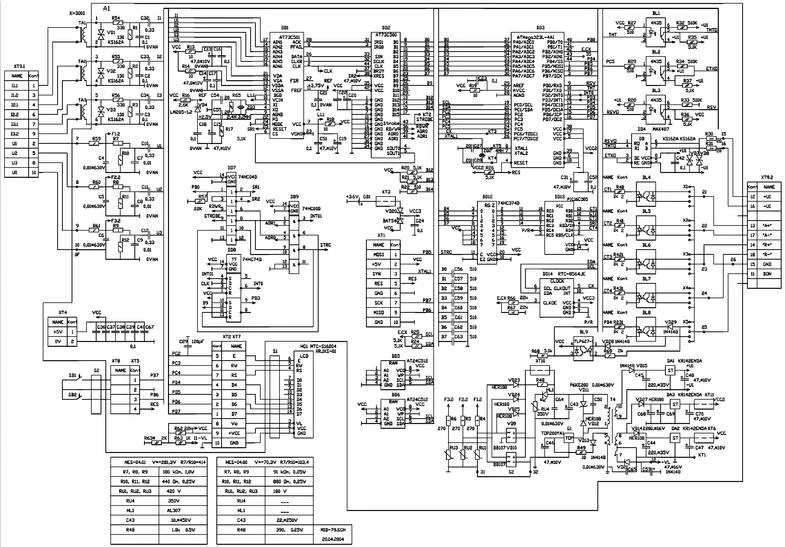

Возник вопрос ?
Действительно энергосберегающие лампы дают экономию электроэнергии,
Или это обман приборов учета ,за счет импульсного потребления?
В чем разница этих схем?

Энергосберегающая лампа, это лишь одно из коммерческих названий компактной люминесцентной лампы (а в последнее время и светодиодной), а любая люминесцентная (светодиодная) лампа есть энергосберегающая, по сравнению с лампой накаливания.
В левой схеме мультивибратор на инверторах выполнен

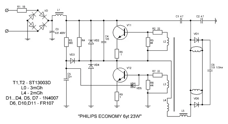

То что эти лампы при меньшем потреблении электроэнергии, дают больше люменов, это понятно. Меня интересует, вносит ли схема лампы "PHILIPS", погрешность в показания приборов учета, также как схема слева? Получается воровство электричества, если это так....

О каком воровстве может идти речь, если частоты преобразователей исчисляются десятками килогерц? Помехи для бытовой аппаратуры они могут создавать, а счётчику любого типа это поровну. Воровать, и то на копейки, можно однополупериодными выпрямителями, цифровыми ключами, выгрызающими кусочек полуволны, резонансными схемами. Но всё это работает, когда частота равна сетевой.

Ток который проходит через встроенный трансформатор тока, счетчика хоть и синусоидальный, только синусоида порезана -"частоты преобразователей исчисляются десятками килогерц".Встроенный ТТ привносят очень большую погрешность в измерение....
Обратите внимание на входные цепи трехфазного счетчика(правый рис.).
