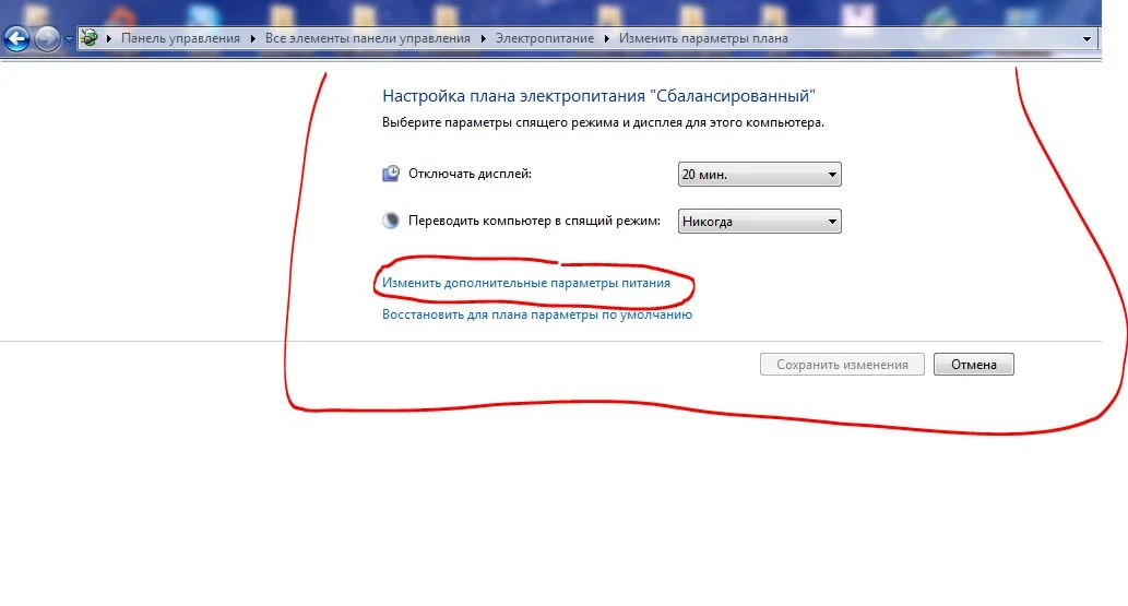

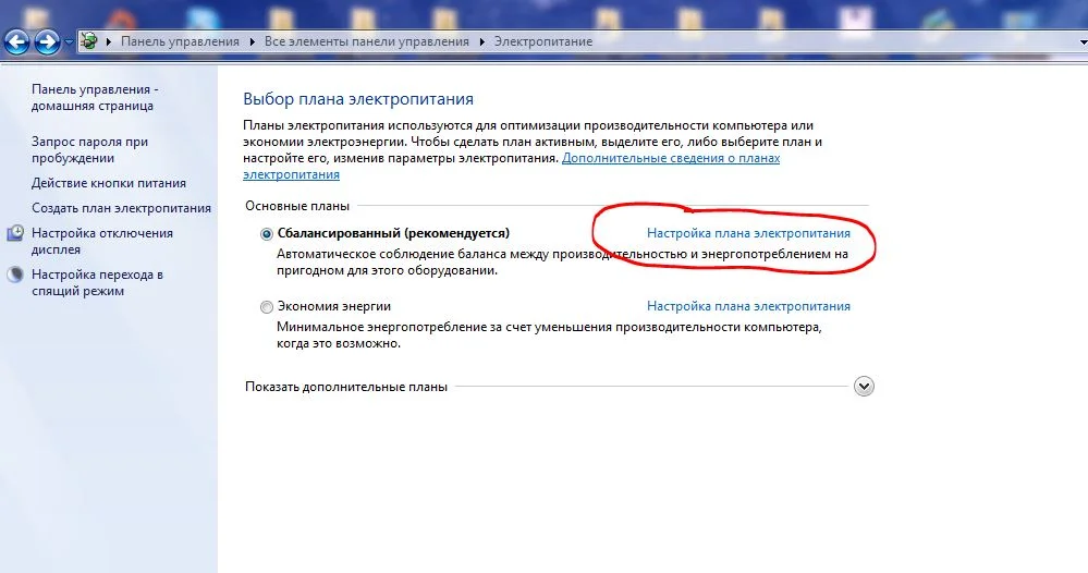

В семёрке возможно вот так. Правда я сам никогда подобных параметров не изменял , за исключением монитора .
    50 KB · Просмотры: 323
    32.6 KB · Просмотры: 178

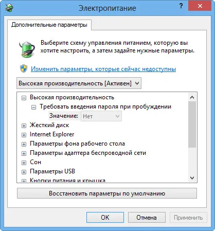

    65.6 KB · Просмотры: 248
У меня всегда стоит "Высокая производительность".
