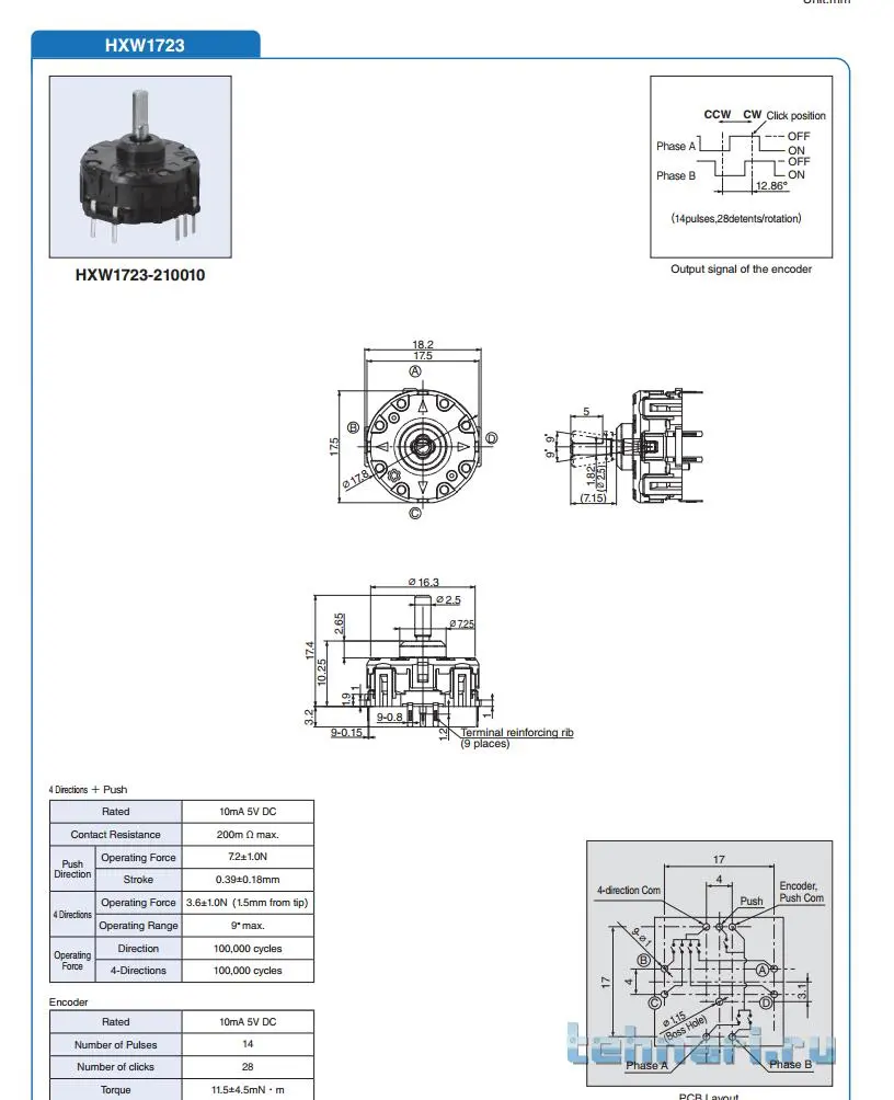

В общем нашел где взять, на али оказался, марка этого энкодера HXW1723
Может кому пригодится:apl:
Посмотреть вложение e_swt.pdf
