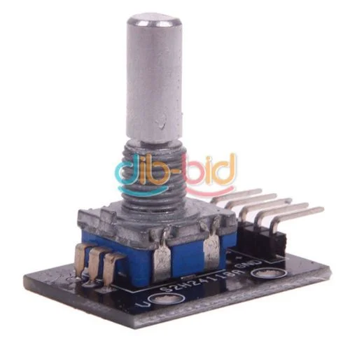

Проблема такая, имеем блок климата (машина тойота), на блоке стоит энкодер с кнопкой.
Он перестал работать туда-сюда и стал работать только туда т.е. куда ни крути температура только прибавляется !
Энкодер я разобрал, он вот такой- ну типа один в один как этот. см. вложение.
Внутри 2 контакта по 2 усика плюс на голове круглый контакт- замыкатель типа. Я там по всякому крутил вертел, гнул, чистил...ничего не происходит.
Кто знает как этих красавцев чинить или хотя бы диагностировать !?!?:dog:

А никак.
Просто заменить на новый.
Кто сказал, что дело в нем?
У Вас, возможно, контроллеру поплохело.
P.s. проверить енкодер можно простым омметром, но только замыкания контактов. Их фазировку проверить значительно тяжелей.
