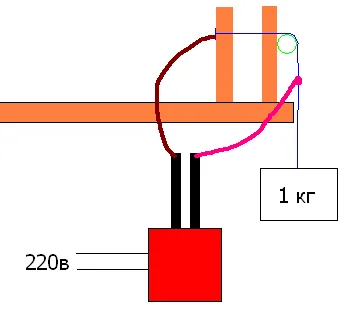

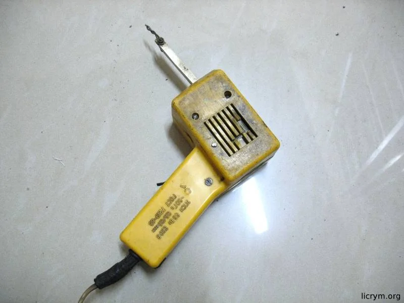

есть счастье с названием ЭПСИ 65Вт 220В СССР
если вместо жала поставить 0,35 мм провод в лаковой изоляции и натянуть, он будет резать пластик? или лучше 1 мм взять?

если вместо жала поставить 0,35мм провод в лаковой изоляции и натянуть,
Сложно выполнить. На чем натягивать провод? Может быть, стоит попробовать закрепить на жале узкое лезвие?
нужно из компьютерной клавиатуры вырезать 3 полоски с кнопками
клавиатура нерабочая есть клавиши снял, разметил,
а чем резать пока не знаю там пластик, примерно 1мм
2 бруска, в 1 закреплена проволока, а через второй свободно ходит, на конце проволоки груз
от паяльника подве6дены провода
Проволока должна быть из нихрома или другого подобного сплава, можно взять кусок спирали от электроплитки. Длину подберете экпериментально. Удачи.

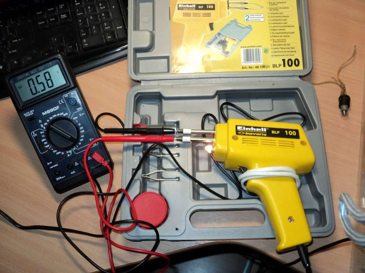

Без обиды,но при напряжении в половину вольта,которое выдают паяльники подобного типа,работы с нихромом невозможны, а со стальной или медной проволокой нужно экспериментировать,возможно тонкий пластик получится удачно резать.
